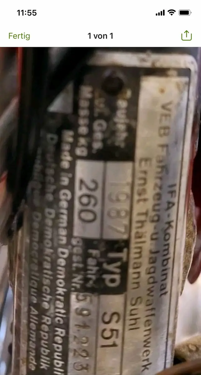

ich bin neu hier, mein Name ist Jens und ich versuche meinem Sohn eine S51 zu beschaffen. Ich will sie mit ihm aufbauen.
Mir wurde jetzt eine 1987iger angeboten. Die Nummer lautet: 591223x
Kann mir jemand einen Tip geben ob das ein Exportmodell ist und vielleicht welche Ausführung das mal war. Das Teil ist rot mit Comfortaufkleber. Das passt ja wohl schon mal nicht.

Gerne auch ein paar Bilder dazu schicken.
Auf den ersten Blick sieht es nicht nach einem Re Import aus. Auf dem Typschild ist auch kein CM50 eingetanzt, was für einen Re Import spricht.
Sie hat Sozius Fußrasten, Zündschloss, Tacho. Kann nicht erkennen, ob eine Hupe vorhanden ist.
Vielleicht wurde sie nur ihrer Blinker beraubt. Ist ein Blinklichtschalter vorhanden?
Also, ich würde sagen, ein DDR Modell.
Wurde die letztens nicht auch bei Facebook angeboten? Falls es diese ist, dann ist da wohl der Rahmen gestaucht. Die Telegabel steht zu steil und ist zu dicht am Motor dran. Kein Wunder dann, dass die anderen Fotos fehlen.

Gibt schon recht deutliche Anzeichen für nen Reimport. Finger weg.
Kann man die auch benennen?
Die merkwürdigen hinteren Fußrasten. Der gerade Kerzenstecker mit der falschherum eingebauten Zündspule.
Das sind so die Dinge die mir aufgefallen sind.
