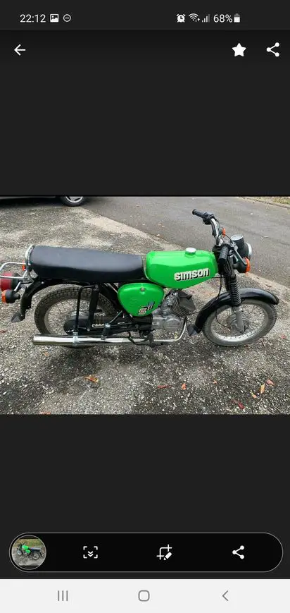

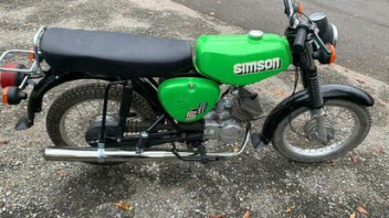

  • 497820X die ist völlig klar: ein Austauschrahmen ;)
    545058X S51B1-4, 1984, mein Tipp wäre sahara
    571264X: mein Tipp ist eine saftgrüne B1-4, 1986 ...
    PS: Bitte in Zukunft wieder mit vollständiger Nummer und Bildern an die bekannte Mail Addi.
    Gruß von Frank
  • Wow, das war fix.....
    Ich hab nur ein original rotes ( hell) Tankset dazu, woher auch immer das ist.
    Austauschrahmen....das kann dann wohl alles sein....
    Vielen Dank nochmals :thumbup:
