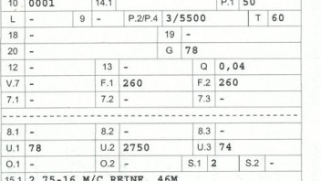

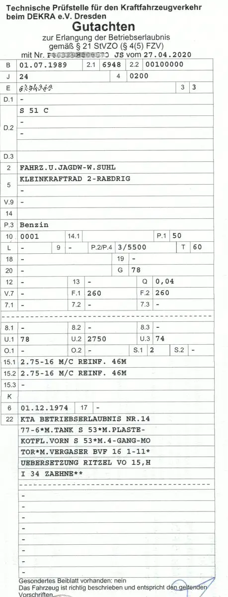

Ja man bekomm für eine Export Papiere von der Dekra, aber nur als 45/ 50 km/h Zulassung.
Stimmt nur bedingt, siehe Anlagen. T = 60 (km/h)
Ist bekannt das es Prüfer gibt die ein Gutachten mit 60km/h ausstellen und auch Zulassungsstellen die so eine BE erteilen,
aber gibt auch genau gut die das nicht machen bzw. nur mit 50km/h
Verstehe aber nicht was eine 21er Abnahmen jetzt mit deiner Ursprüngliche Aussage zu tun hat.
