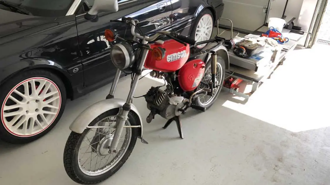

    Kurz zu mir, ich komme aus Hessen und habe mir Anfang diesen Jahres eine S50B1 als Restaurationsprojekt gekauft.
    Sie stand erbärmlich da, aber wurde meiner Meinung nach wieder echt schick, ich lad noch mal ein Bild hoch.

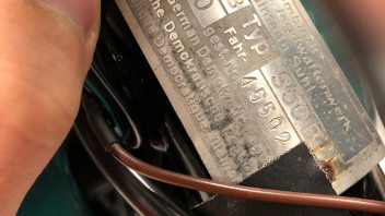

    FIN 45502XX
    Baujahr 1978
    Typenschild ist augenscheinlich das originale, ohne Export Kennung. Moped hatte auch Hupe, Tacho, Blinker und Sozius Rasten, denke also es war ein DDR Moped.

  • Zur FIN selbst kann HalloStege am besten genaues sagen. Der guckt bestimmt irgendwann mal wieder rein.
    Aber dir wirds nicht helfen, wenn das KBA den Antrag bereits abgelehnt hast. Sicher..du kannst nun erstmal Widerspruch einlegen..weitere Monate warten, ob sich was tut.. Oder du gehst eben zu einer Prüfstelle deiner Wahl und lässt dir dort die BE ausstellen, dann noch zum Zulassungsamt deiner Stadt und fertig.

    Die 78er wurden ja meines Wissens nach (auch aus der Forum Liste) bis 456… gebaut
    hallo-stege, falls dir zur FIN was auf oder einfällt kannst dich ja mal melden
  • Ja die grüne
    Was genau meinst du ?
    Klar ist nicht mehr alles wie ab Werk aber Rahmen und Motor sind original.
    Der Tank ist halt nicht 78 sondern die alte Version aber der Büffeltank gefällt mir halt deutlich besser als die „Banane“
    Und bis 78 wurde die S50 ja auch so gebaut
