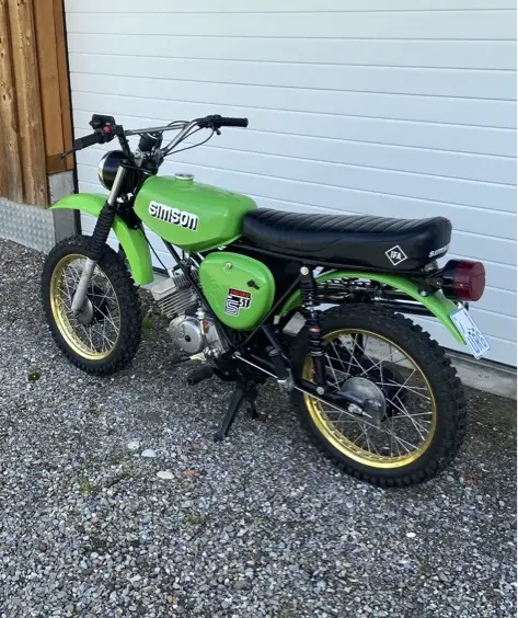

Das is meine 90er Enduro (Zugelassen). Viel mehr braucht man eigentlich nicht machen für Wald & Feldwege.

Da ist nen Nummernschild dran, von Zugelassen (Erlaubt) kann nicht die Rede sein Deine Enduro ist völlig Illegal und ohne Zulassung unterwegs
(nicht Böse gemeint). Zum eigentlichen Thread: Gibt es für den Cross/Enduroplan schon ein Fahrzeug oder muss dafür erst eins beschafft werden? Wenn du erst eine Simme kaufen musst und dann noch Umbauten und Anpassungen dazu kommen bist du mit ner Gebrauchten Crossmaschine billiger.....

wat ist denn mit deinen Tragrohren der Gabel passiert.
Die Verlängerung zur oberen Gabelbrücke sieht schon russisch aus.
Russisch nää, das ist eine aus DDR- Zeiten.

Ist das den "Problemkind" mit der 12V Zündanlage ?
Du möchstest nicht ernsthaft mit den Stoßdämpferchen in den Busch?
Wenn die Dinger voll einfedern, was sie gerne und schnell machen, hat auch der Motorschutz einen Sinn
Wenn dir das nicht genug auf den Sack geht wird dich spätestens das Lenkkopflager zu Umbauarbeiten ertüchtigen.

Die hab ich an der Drehbank selber gemacht mit 3/100 Spiel und 1cm Führung auf der Gabel.
Ja das war auch Problem Kind aber mit 6v elektronic zündung aus DDR zeiten.
Nun habe ich eine Ducati energia 12v eingebaut.
Hoffentlich habe ich nun mal Ruhe.
Die Stoßdämpfer sind besser als die aussehen. Die machen ihre von sehr gut auch wenn ich am Anfang auch skeptisch war.
Der Motorschutz ist echt der bringer, vor allem im steinfeld .
Ich hab schon überlegt auf kegelrollen umzubauen. Mal sehen , kostet ja alles viel Geld.
