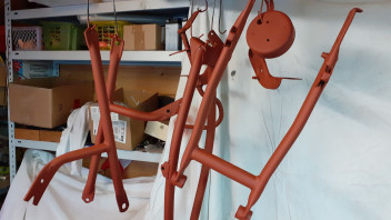

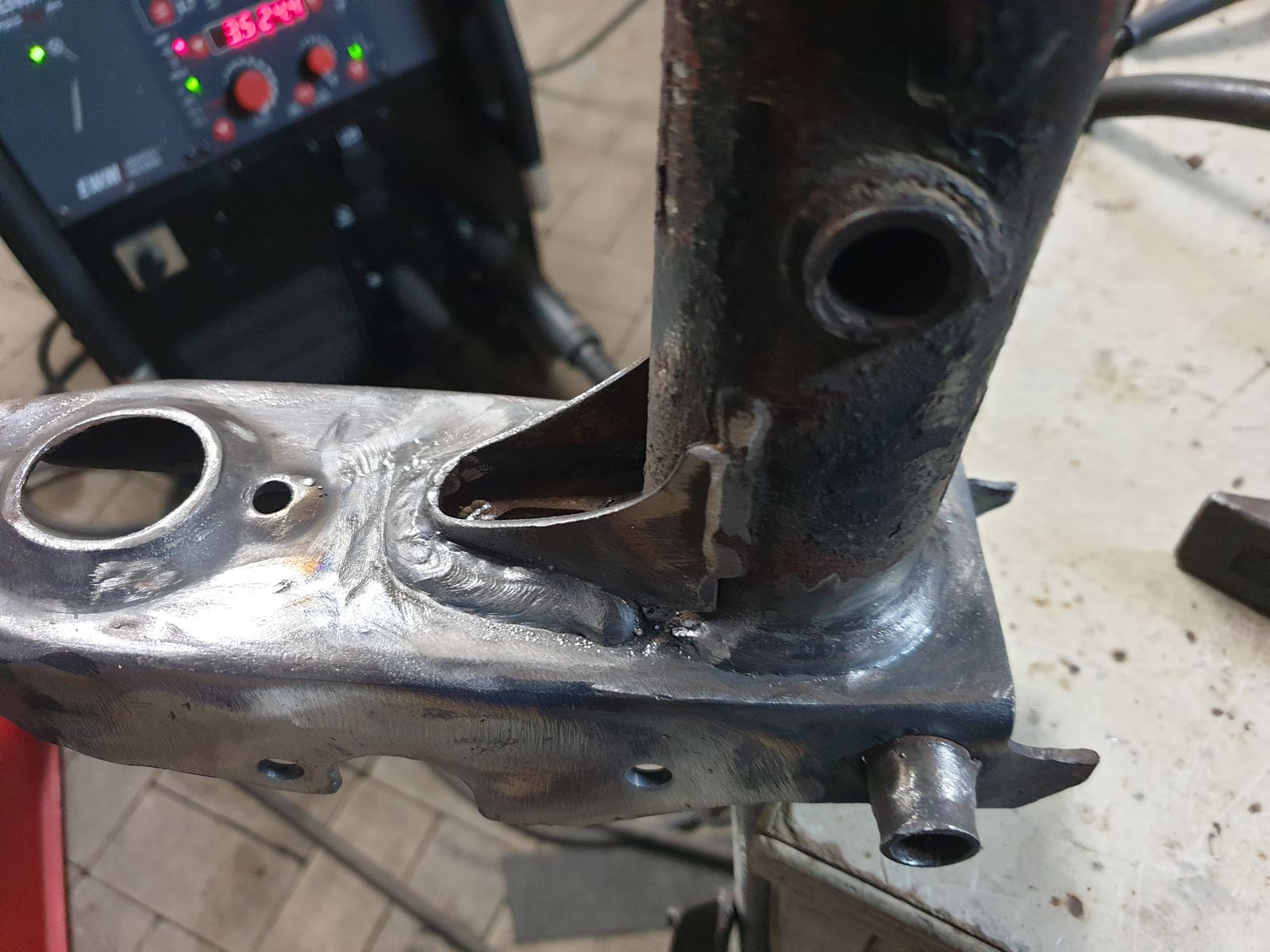

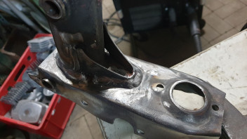

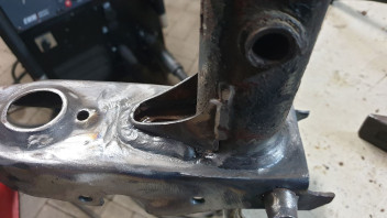

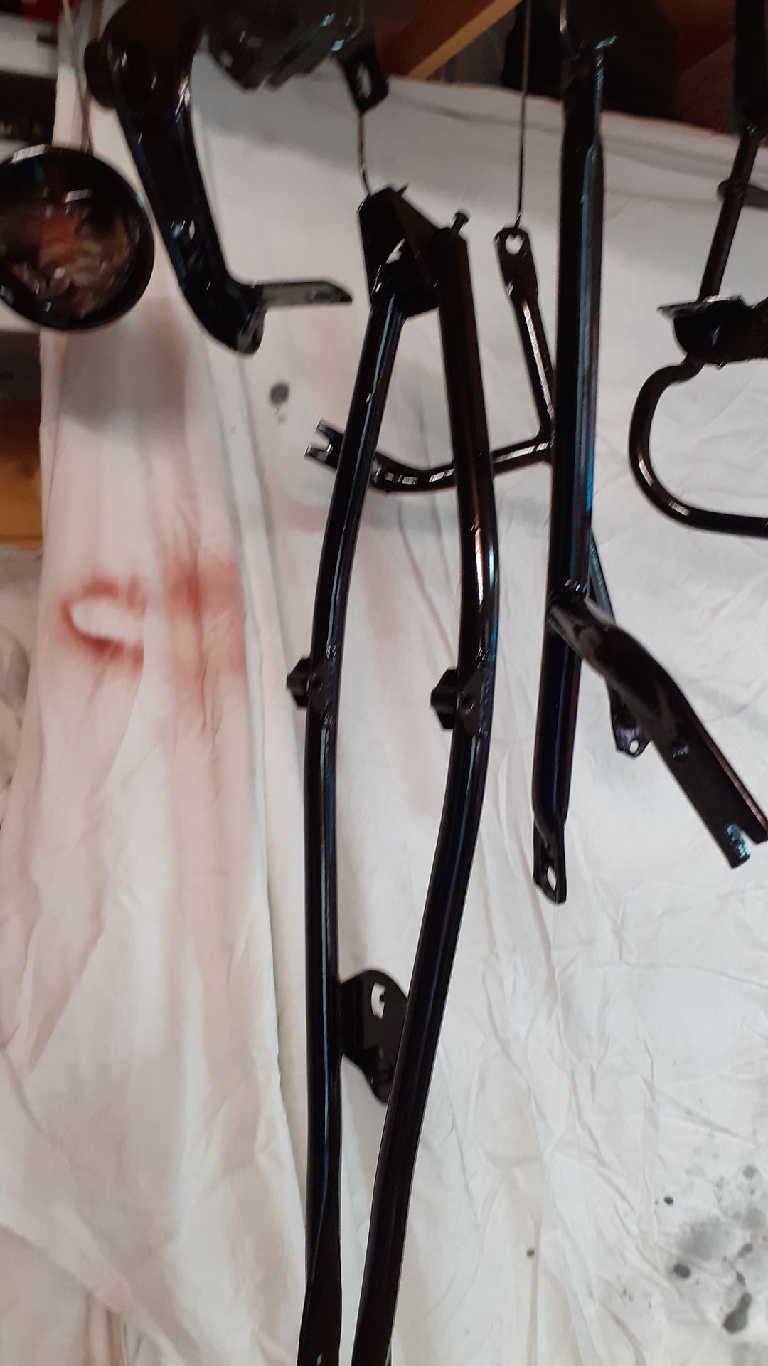

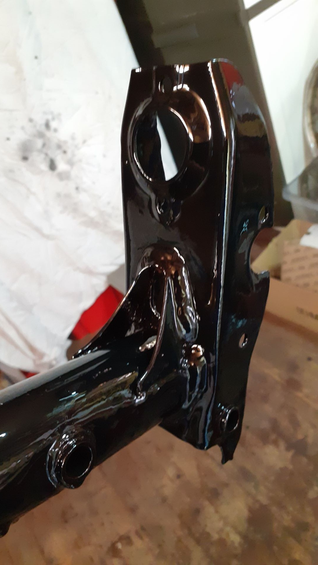

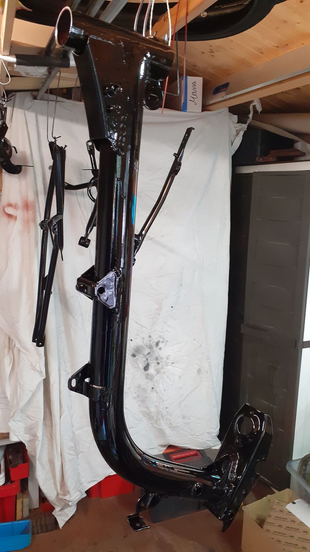

    Obwohl ich derzeit Fingertechnisch etwas eingeschränkt bin, habe ich den Rat meines Arztes befolgt und diese nicht ruhen lassen. Ich soll also etwas mit den Fingern machen. Nur was hat er nicht gemeint. Vielleicht etwas Fummelarbeit, um die Gelenke zu trainieren. Daher habe ich dort weiter gemacht, wo Sterni aufgehörte. Zur Erinnerung, er hatte ja vor ein paar Wochen, freundlicherweise seine Brutzelkenntnisse an meinem Rahmen ausgelassen und diesen wieder zu einem sicheren Fahrgestell verwandelt. Da nun bald die kalte Jahreszeit einbricht und fürs Basteln langsam frisch wird, habe ich nochmal die Chance genutzt, die Rahmenteile vor Korrosion zu schützen.
    Ja ich weis, jetzt werden se sich gleich wieder mit Messer und Gabeln auf mich stürzen. Egal, habs dennoch gemacht.

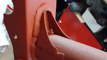

    Habe den Rahmen nun mit Spraydosengrundierung beschichtet.
    :panic::furious: Ahhhhhhh, tut das weh. :dash: Lasst euer Geschrei.
    Und JAAAA, ich weis, wenn man schon ne Simson, von grundauf macht, dann richtig.
    Ja, habt Ihr ja recht, aber. Einige sagen, der Rahmen muss gepulvert werden. Was ja zunächst auch plausiebel ist.
    Nun, kann ja sein, dass pulvern recht gut ist, aber und jetzt kommt das große ABER.
    Restaurieren wir nicht auch unsere Möpeds aus dem Grunde, dass man später, oder irgendwann mal oder irgendjemand anderes auch wieder genau diese Teile nochmals bearbeiten kann? Alos die Originalteile weiter verwendet. Auch das Pulvern hält nicht die Ewigkeit und zeigt auch oft recht schnell, die Nachteile. Will man diese Teile wieder einmal bearbeiten, also neu beschichten, so muss das Pulver runter. Dies ist dann aber weniger Geil, als viele denken, denn habe schon oft gelesen, dass Sandstrahler gepulverte Teile ungern oder garnicht bearbeiten wollen. Wohl wegen der Pulverteilchen, die dann das Granulat verschmutzt.

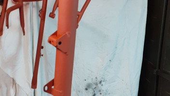

    Nun, ich habe mich fürs Lackieren entschieden. So auch für diese S51. Bei der gelben S50 hatte ich 2K Lack benutzt, den ich mithilfe einer Lackierpistole aufgetragen hatt. Da jetzt ja eigentlich nicht mehr die Temperaturen zum Lackieren sind, habe ich mich eben kurzerhand für die etwas "andere" Methode entschieden, was aber, wenn gut gemacht kein Grund ist an der Qualität zu zweifeln.
    Ihr könnt ja eure Erfahrungen schreiben. Nur durch Verbreitung schlüssiger Erkenntnisse kann die Nachwelt lernen.
    So grundiert (Acrylharzbasis) sind se nun. Aber so Braun wollt ichs se och nich lassen, so habe ich dann zwei Tage später die noch witterungsmäßig mögliche Chance genutzt und die Teile ein schwarzes Anglitz gegeben. Nun können diese Teile bis März April Pause machen und warten, bis meine Fingerchen hoffentlich, nach der OP wieder zu gebrauchen sind.
    Bitteschöööööööö! Und wehe Einer lässtert.

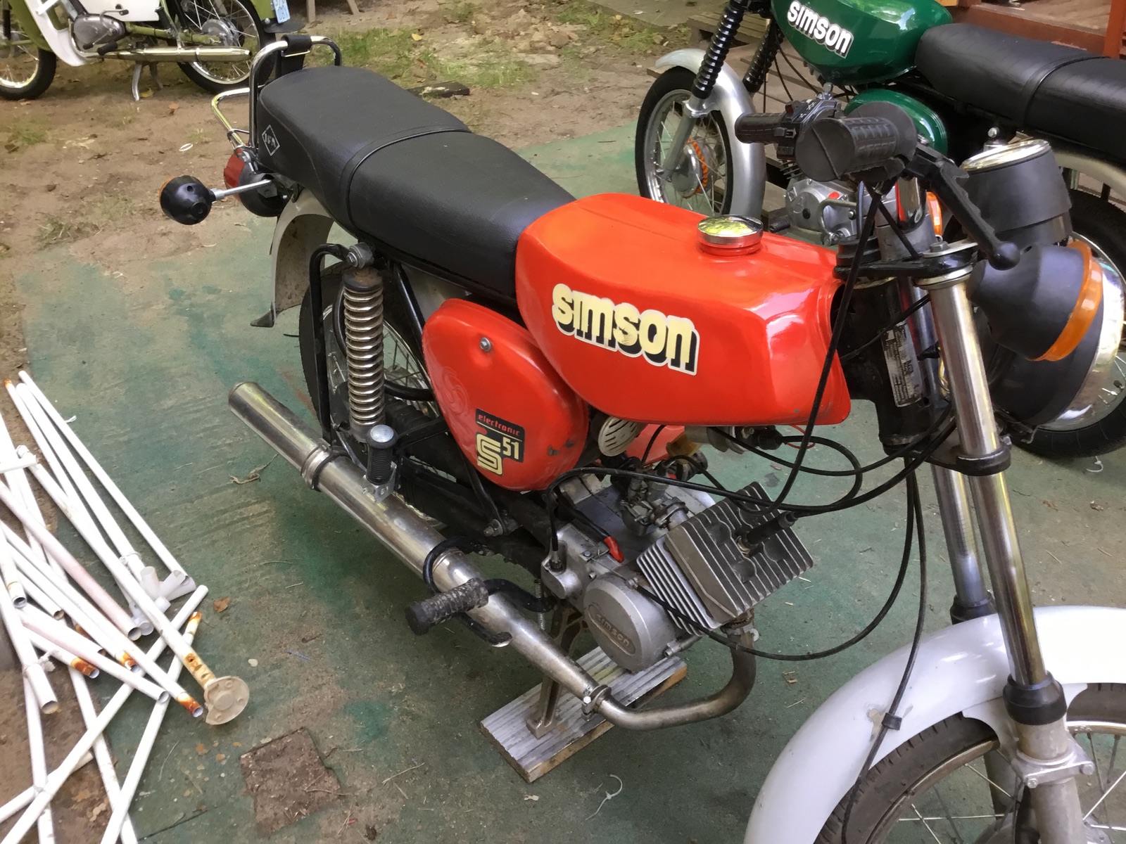

    Das ursprüngliche Lackset in rot, was ja bei dieser dabei war, da bin ich mir noch nicht ganz schlüssig. Ich hatte ja bereits an anderer Stelle geschrieben, dass wenn man erst mit dieser Art Mopeds sich beschäftigt, nur noch schwer von loskommt. So flimmern in meinem Hirn schon Bilder einer NVA S51. Da ist ein makelloser Tank nicht unbedingt von Nöten. Mal sehen. Habe bisher nur Erinnerungen und ein paar Fotos, wie diese Dinger seiner Zeit aussahen. Vielleicht hat ja von Euch einer ein altes Foto. Normalerweise hab’s ja für die Kradmelder nur MZ Motorräder verschiedenster Ausführungen.

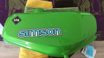

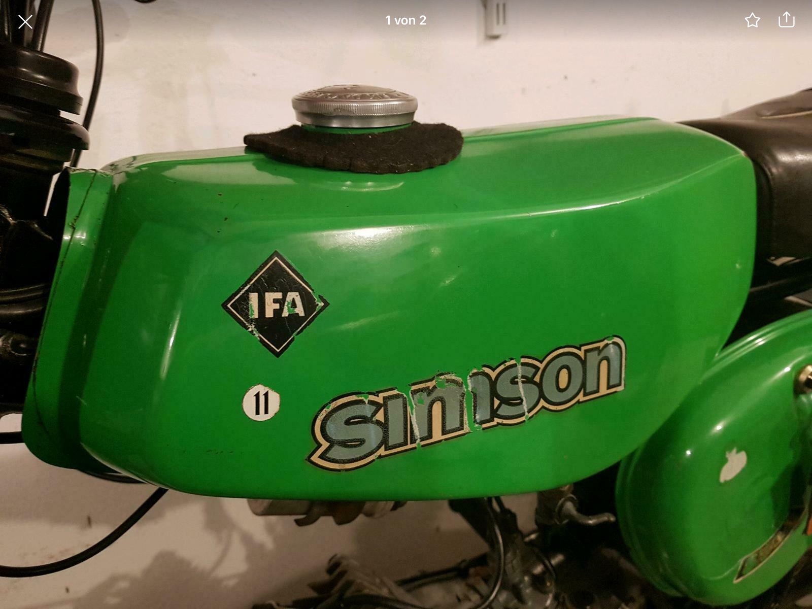

    Ich habe heute Vormittag die ersten draufgezogen. Sieht ganz gut aus. Ähnlich wie bei meiner Saharabraunen S50 habe ich Fotos von Original beklebten Tanks, als Muster genutzt. Bitte seht es mir nach, wenn ich diesen oder jenen Millimeter daneben liege.
    Hier schaut doch selbst.
    Dies ist meine Steilvorlage, die ich als Muster genutzt habe.

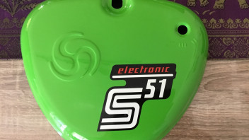

    Dies ist mein neuer Saftgrüner, noch mit Wassertröpfchen …..
    ….und dies ist einer der Deckel.
    Denke kann sich sehen lassen.
