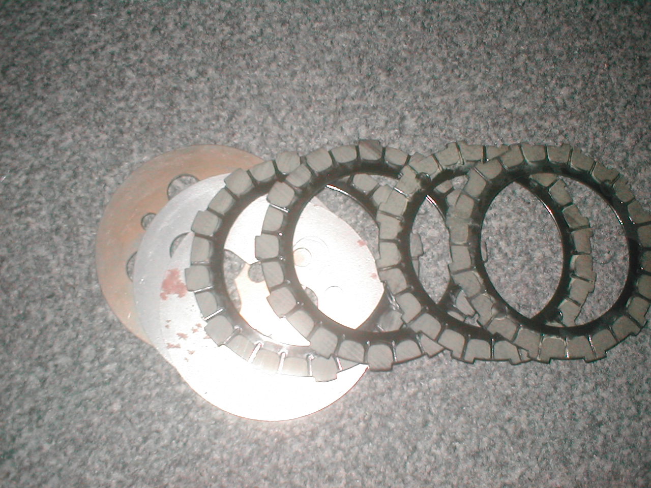

    Ich hatte exact das gleiche Problem an meiner XT. Habe mir dann Beläge von TRW gekauft, die hatten im Belag nochmal nen Schnitt mehr - also weniger Auflagefläche.
    Vorher ist sie beim Gang einlegen los gefahren. Hier wars auch immer nur kalt.
    Das ist so gut geworden. dass beim Gangeinlegen kaum die Kette zuckt. Selbst nach langer Standzeit.

  • Die funktionieren auch. Da muss man dann die Stärke ausmessen, falls die nicht angegeben ist und evtl. dicke oder dünnere Stahlscheiben dazu bestellen, so dass die Gesamtdicke vom Kupplungspaket passt. Ich hatte mal solche strukturierten Stahlscheiben eingebaut. Durch die "Struktur" dürfte eigentlich das Öl nicht so anhaften. Die waren von FEZ. Probleme mit verkleben gibt es wohl verstärkt mit Addinol RC80W. Ach ja, 10W40 entspricht so etwa 75W90. Ist nicht verkehrt, falls das Öl etwas dünner ist.

    Die hier haben eine Art Perforierung auf den Stahlscheiben.
    https://www.akf-shop.de/simson…-3-sperber-sr4-4-habicht/
    Hab 1,5mm Stahlscheiben (mit "normalen" Reibscheiben) drin - das ergibt sich ja aus der Form der Druckplatte.
