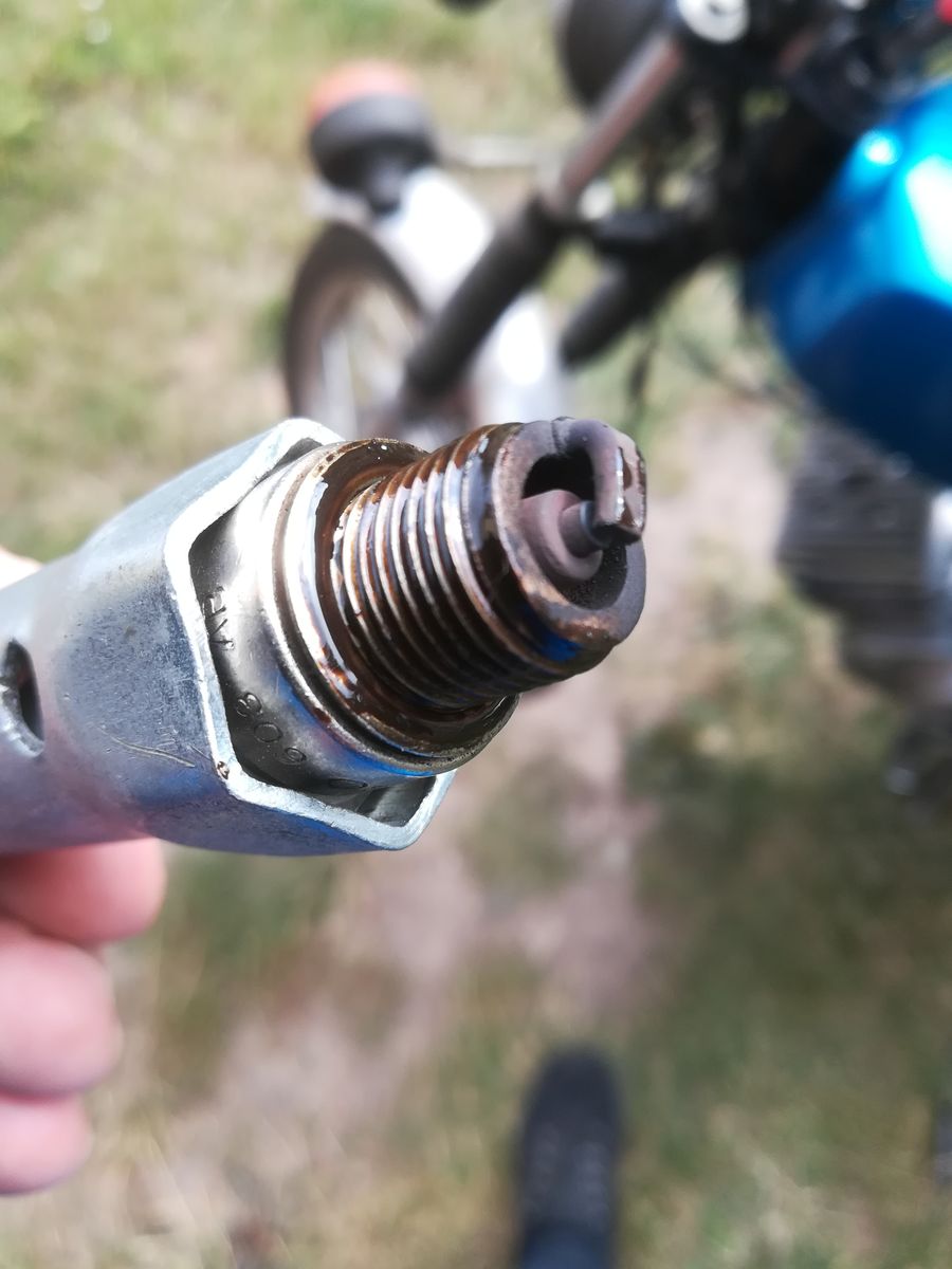

Zündkerze Gewimde nass
also beim fahren keine Probleme, kein verschlucken oder so und ziehen tut die wie sau.
Die Antwort hast dir doch schon selber gegeben
Gegenfrage: was fährst du für ein Öl und in welchem Mischverhältnis? Stino oder Tuning Zylinder?
Fahre vollsynthetisches öl 1:50.
Drauf ist der Zylinder 60er Sport von LT.
lass das so, alles im grünen Bereich
Ok, danke
Nur zur Info: ne neue Zündkerze bekommt 20 bis 25 Nm und gebrauchte 15 Nm.
Das wusste ich auch noch nich
Das liegt daran, dass der Dichtring, der ZK sich bei neuen Kerzen erst einmal setzen muss.
Wo sitzt der Dichtring bei der Kerze?
Im Bild von guamba gut zu sehen, kurz nach dem Gewindeende, kurz vor der Zündkerzenbezeichnung. Dieser silberne Quetschring....
Eigentlich war das nicht eine Frage sondern die Antwort!
