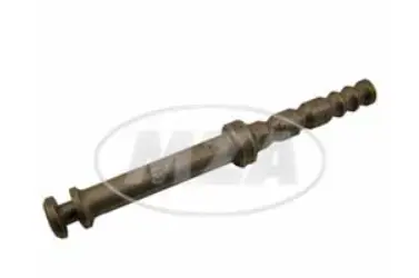

Nun erklär mir mal wo der Ziehkeil bricht und man dann noch weiterschalten kann
ralativ einfach erklärt, im Tal wo die 4mm Kugeln einrasten. Dort bricht der Keil hin und wieder mal. Die eigentliche Schaltung funktioniert erstmal noch... Gänge lassen sich alle durchschalten. Ist wie feder gerissen vom Fahren...
