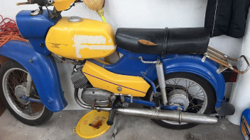

Der Sperber wird wieder zusammengeflickt und Aufgepäppelt
  • Star und Habicht sind schon Fertig, nu also der Sperber.
    Ist:
    - BJ 1969
    - Alle Papiere dazu
    - Motornummer gleicht sich mit Papieren
    - Motor Fest
    - Wurde mal Übermalt
    - Ziemlich komplett und unvergammelt auf den ersten Blick
    - 60.000km laut dem Rautentacho...
    Soll:
    - neuer Lack
    - Vape mit H4
    - Einfuhr in die CH als Veteran
    - alles was geht wird aufgearbeitet, alles was zu schlecht zum Aufarbeiten ist wird ersetzt.
    Der erste Schritt ist der Zoll, danach kann ich mal gepflegt anfangen zu demontieren und ne genaue Bestandsaufnahme zu machen.

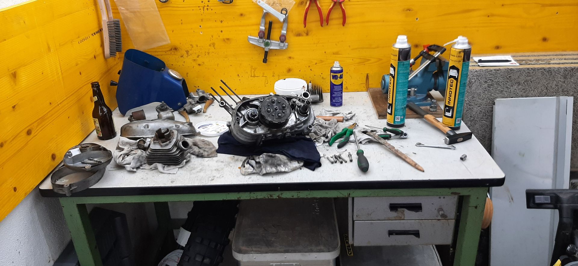

    Dann hab ich mich direkt voller Freude ans Zerlegen gemacht.
    Fussraste links muss geschweisst werden, der Rest vom Rahmen sieht aber echt i.O. aus.
    Die Stoßdämpfer sind wohl nicht mehr zu retten ohne neu zu verchromten
    Der Kolben hat auch mit ein wenig Nachdruck den Zylinder verlassen. Das bisschen Öl was noch im Motor war war eher wie Honig. Ich bin noch am überlegen ob man den Zylinder nicht gleich ne Nummer grösser machen soll für ein wenig mehr Drehmoment...

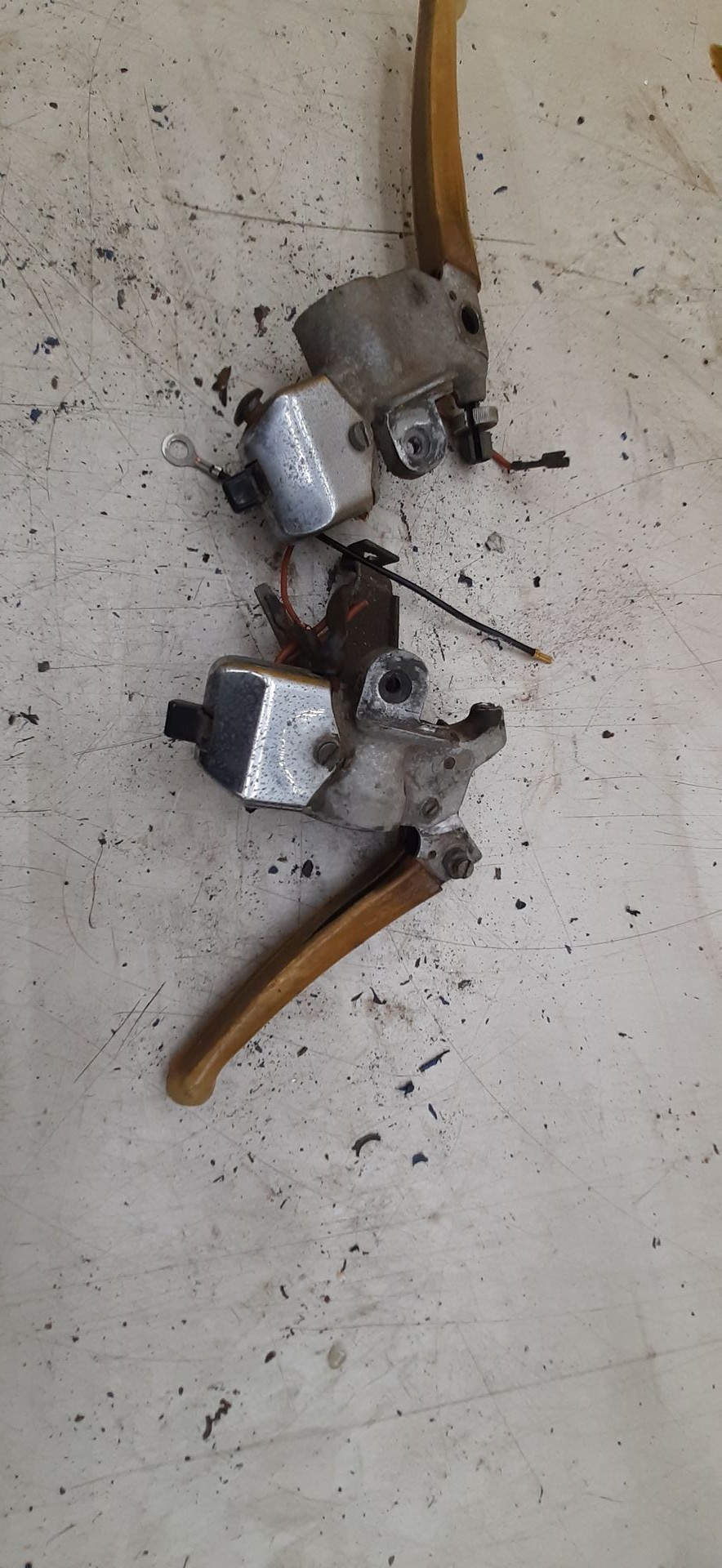

    Sind die Armaturen eigentlich original auch lackiert?
    Hat sich schonmal jemand die Mühe gemacht und den Vorderen inneren Kotflügel von innen versiegelt?
    Soll ich die alten Gummilager noch drin lassen zum lackieren?
    Nach der Farbe und was noch alles gelackt werden muss muss ich auch nochmal gucken...

  • Dann kann ich ja die Armaturen wieder schick aufhübschen, obwohl jetzt aktuell kein Lack drauf ist. Beim Habicht sind se aber auch lackiert...

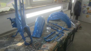

  • Kurzes Update:
    Der Sperber ist nun beim Lackierer - aber jetzt stellt sich die Frage nach den Lacken.
    Da es die originalen ja nicht mehr gibt und sie das Zeug von Doccolor nicht unbedingt haben wollen... wird wohl auf die RAL Palette zurückgegriffen.
    RAL 5009 oder 5019
    RAL 1013 oder 1015
    BMW Laguna Seca hatte ich auch irgendwo gelesen...
    Hat jemand Erfahrungen in Sachen Lackfarbe beim Sperber?
    Danke schonmal.

  • Naja man muss ja eh sagen das die alten Lacke eh meistens ausgeblichen sind und man das nicht 100 Pro sagen kann.
    Klar kann man es nachmischen lassen, aber dann muss der Lackierer das Zeug auch noch machen können und verarbeiten können usw...
    Drum hab ich RAL genommen. RAL 5017 und RAL 1015.
    Der Lenker ist RAL 7035.
    Bin gespannt wie es aussieht, werds dann demnächst mal holen
