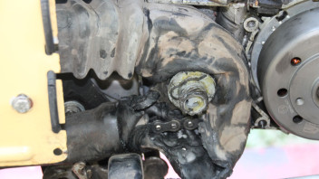

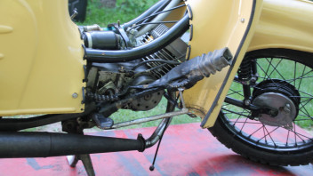

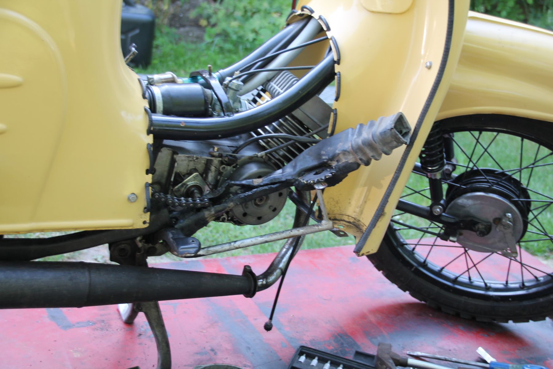

    Gestern haben wir dann die Unfallmaschine ( KR51/2 ) gesichtet. Der obere Kettenschlauch hat sich in den LIMA.Kasten gezogen und das Anzriebsritzel hat den Schlauch "gefressen". Der Schlauch ist einmal durch den LIMA-Kasten und kam am unteren Ende wieder heraus. Daher die Blockade des Hinterrades.
    Uns ist total unklar wie es dazu gekommen ist. Der Faltenbalg der auf dem Kettenkasten aufgezogen ist war noch sichtbar und ist nicht beschädigt gewesen. Also keinen Abriss des Schlauches am Faltenbalg. Die Trennwand am LIMA-Deckel ist ebenfalls unbeschädigt.Vielleicht habt ihr schon mal ähnliches erlebt. Wir wollen der Sache möglichst auf den Grund gehen damit wir in Zukunft auf jeden Fall solche Unfälle vermeiden können.

  • Na ihr Blindpeesen, oben steht 2er Schwalbe.
    Nix mit überziehen, sondern fixieren per Limadeckel und dessen Ausbuchtungen.
    Und da wird er den Schlauch, in Fahrtrichtung, zu weit nach vorne montiert haben.

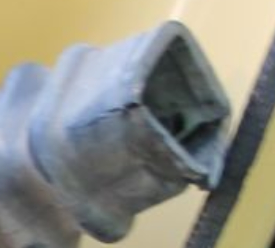

    Wir hatten die Schläuche neu bei AKF gekauft. Ob nun MZA oder "Nachbau"; es wird wohl die gleiche Quelle in Asien sein. Unsere einzige Theoretische Unfallursache könnte sein, dass sich einer der inneren Längsstreifen mit der Zeit abgelöst hat. Vielleicht war das Gummi nicht wirklich resistent gegen Öle und dieser Teil ist porös geworden.
    Passiert ist der Unfall auf einer ziemlich holperigen Strecke. Es könnte sein, dass die Kette gegen den angelösten Längsstreifen geschlagen hat und dieser hat sich dann in der Kette verfangen.

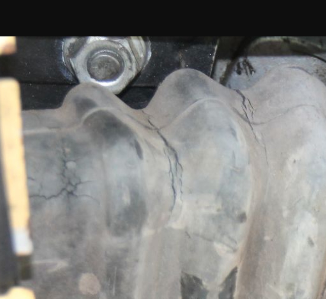

  • Das Einzige was mir auffällt, ist dass die Kette nicht gut gefettet aussieht.
    Wenn dem so ist, dann wurde vielleicht der Schlauch durch die verstärkte Reibung warm, dadurch weicher, und ebenso durch die verstärkte Reibung mithilfe der Kettenbewegung kräftiger Richtung Ritzel gezogen.
    Die Bilder machen echt nachdenklich. Gute Besserung dem Verunfallten!
    Edit:
    Beim näheren Hinsehen erkennt man, dass der Kettenschlauch im unbeschädigten Teil rissig ist. Das dürfte noch mehr eine Rolle gespielt haben.
