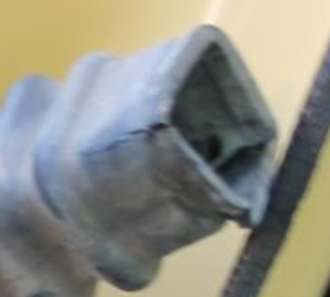

    Wir hatten die Schläuche neu bei AKF gekauft. Ob nun MZA oder "Nachbau"; es wird wohl die gleiche Quelle in Asien sein. Unsere einzige Theoretische Unfallursache könnte sein, dass sich einer der inneren Längsstreifen mit der Zeit abgelöst hat. Vielleicht war das Gummi nicht wirklich resistent gegen Öle und dieser Teil ist porös geworden.
    Passiert ist der Unfall auf einer ziemlich holperigen Strecke. Es könnte sein, dass die Kette gegen den angelösten Längsstreifen geschlagen hat und dieser hat sich dann in der Kette verfangen.

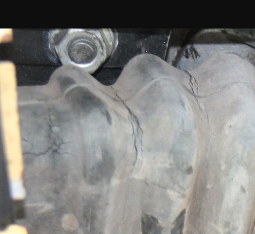

  • Das Einzige was mir auffällt, ist dass die Kette nicht gut gefettet aussieht.
    Wenn dem so ist, dann wurde vielleicht der Schlauch durch die verstärkte Reibung warm, dadurch weicher, und ebenso durch die verstärkte Reibung mithilfe der Kettenbewegung kräftiger Richtung Ritzel gezogen.
    Die Bilder machen echt nachdenklich. Gute Besserung dem Verunfallten!
    Edit:
    Beim näheren Hinsehen erkennt man, dass der Kettenschlauch im unbeschädigten Teil rissig ist. Das dürfte noch mehr eine Rolle gespielt haben.

  • jo, Schlauch war Plunder, gehört verboten son Mist zu verkaufen
