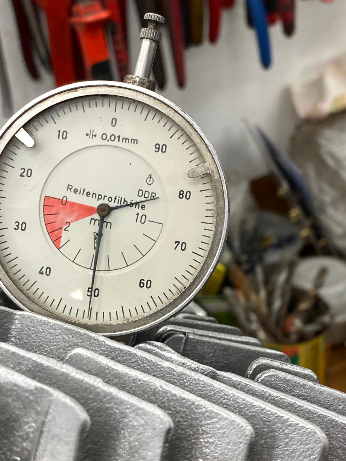

    Zzp ist 1,5 v.OT. Mit Vape Zündung
    Mittlerweile bin ich mit meinem Latein am Ende, das einzige was mir jetzt noch einfällt ist dass sich die Zündung verstellt hat oder ich falsch eingestellt hab und es zu Frühzündung kommt. Oder das sie irgendwo anders Nebenluft zieht?!

  • Der ZZP von 1,5mm passt schon ganz gut.
    Du solltest das ganze aber unbedingt abblitzen. (gerne auch mit Licht an)

    Demnächst werde ich mal auf 1,8 vor OT umstellen wenn’s der Benzinfluss nicht ist.
  • Wurde die Zündung denn schonmal abgeblitzt? Wäre ja nicht das erste mal dass die Markierungen nicht stimmen.
