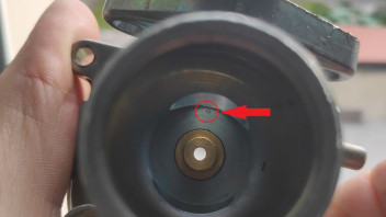

    Dein Problem klingt für mich ziemlich nach verdreckten Kanälen im Vergaser, oder allgemein dreckigen Vergaser.
    Du sagst ja auch drehen an der lgs hat sich nicht wirklich ausgewirkt. Klingt also nach dreckigen Vergaser. Wenn du die Schraube ganz reindrehst muss der Motor ausgehen. Ich denke mal kanal verstopft, und standgas zieht sie sich jetzt nur über einen viel zu weit geöffneten gasschieber. Weshalb du auch nix gescheit einstellen kannst.

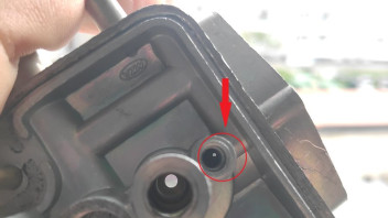

  • Was ist denn mit der Leerlaufdüse, wozu ist die genau da? Kann man mit der irgendwas beeinflussen?
    Momentan müsste eine 35er Düse drin sein (ich hab's zumindest noch nicht getauscht aber da steht leider auch nix drauf)
    Bringt da eine 40er Düse die bei anderen 16N1 Vergasern verbaut ist vielleicht etwas?

    Wie ist denn dein Standgas? Die LLD bringt Sprit, wenn die Nadel ganz unten ist. Mal grob gesagt.
    Wenn es mit der 35er früher ging, dann könntest du die mal sauber machen oder eine neue verbauen oder es könnten auch die Kanäle im Vergaser selbst sein, wie Grandpa schon schrieb.

    Ich weiß jetzt auch welche Kanäle Grandpa und du gemeint haben. Hatte das erst falsch verstanden. Die habe ich gestern aber auch mit Bremsenreiniger durchgepustet.
    Gibt's da ne bessere Methode die sauber zu kriegen?
  • Mein Standgas ist gut, hätte die Drehzahl bei der es stabil läuft zwar gerne noch etwas niedriger aber ich denke es passt so auch.
    Keine Ahnung wie die sein sollte aber wenn die recht hoch ist, wie du es empfindest, dann könnte es schon mit dem Leerlaufsystem zusammen hängen. Jetzt hast du ja quasi mit der Standgasschraube die Nadel höher gebracht. Nimm einfach mal einen Draht von der Drahtbürste und stoß die Düse durch. Gibt auch Düsenreibahlen, lohnt aber nur, wenn man die öfters mal braucht. Den Kanal kannst du z.B. mit Zigarettenqualm durchpusten und schauen, ob genug herauskommt.
