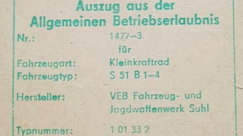

Ok...und kann einer sagen was in den originalen Papieren dann stehen muss! Die originalen Papiere sind ja ab 82 (glaube ich) nur noch diese Karte richtig ? Steht dort bei Fahrzeugtyp Enduro oder S51 E ?
Dort steht dann S51 E mit der entsprechenden KTA-Nummer 1477-5
