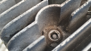

Hi,
da der Zylinderkopf undicht ist und Öl rausläuft wollte ich gerade die Schrauben festziehen. Dabei ist mir eine abgebrochen, siehe Foto. Kann ich damit fürs erste fahren oder können daraus Probleme entstehen?
Danke im Voraus,
Linus
Schraube gebrochen
Könnte undicht sein an der quetschkante. Kannst ja mal anmachen und hören.
Hab ich gemacht, klang normal
Da wo Sprit raus kann, kann auch Luft rein.
Kauf dir neue Zuganker und bau die ein.
Die Muttern vom Zylinder Deckel bekommen 10Nm, nicht mehr! -
Merke: An einer Simson gibt es KEIN UNNÜTZES TEIL! Du solltest also schnellstens den Rat des Alten beherzigen und einen neuen Zuganker (vielleicht auch gleich alle 4) verbauen.
Wie reißt man so was ab? Is mir schleierhaft, da sie im Regelfall unten ausm Gehäuse gerissen werden...Gruss
Mutschy
Geht ganz einfach, wenn man fehlendes Wissen durch Gewalt ersetzt.
Ich würde in jedem Fall 4 neue Zuganker einsetzen.
Bitte keine Gewindestangen oder irgendwelche anderen lustigen dinge verbauen.
Zuganker bspw. MZA Art. Nr. 10151-00S und passende Muttern über Kreuz mit 5NM vorziehen und anschließend über Kreuz auf 10Nm festziehen. -
..........und vlt. ein bischen Graphitpampe ans Gewinde tun, das bleibt das korrosionsfrei und hakt nicht
Drehe den Zuganker paar mm raus und dann kannst du oben wieder eine Mutter draufsetzen - Spaaaaaß
Wie hart muss man das anballern, damit der Zuganker bricht? Davon wird der auch nicht dichter, wahrscheinlich ist der Zylinkerkopf nicht Plan.
