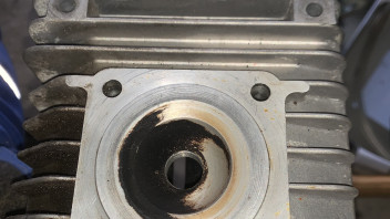

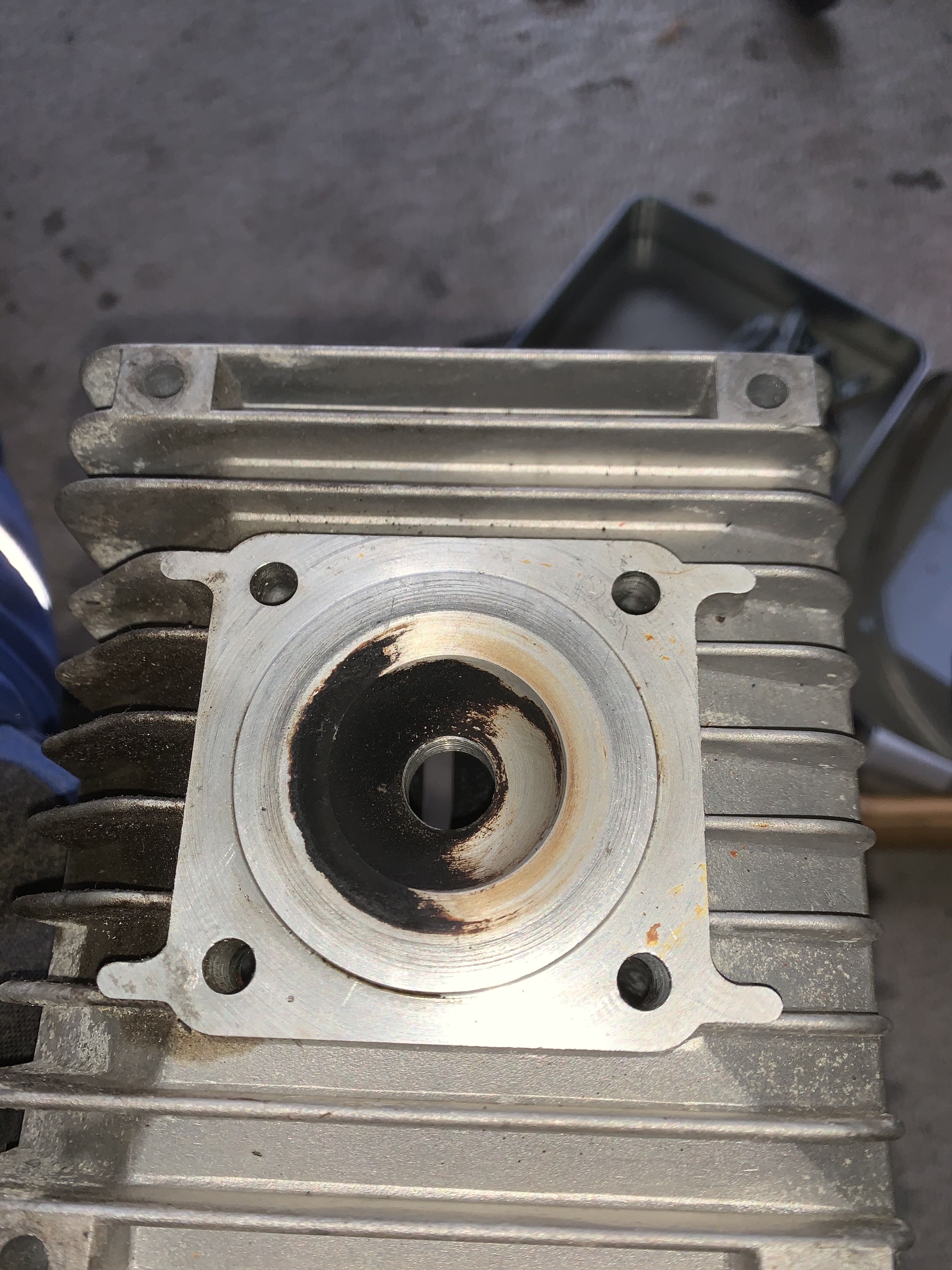

Hier nochmal die Bilder vom Zylinderkopf und vom Kolben weiß jemand woran das liegen könnte ?

Geht es nur mir so, oder sehe ich das der kolben und zylinder auslasseitig rausgesabbert hat?.. Würde auch das komische verbrennungsbild erklären..
Tante Edith sagt: guckt euch den Zylinderkopf an.. Da ist falschluft mehr als vorprogrammiert..

Alles anzeigenGeht es nur mir so, oder sehe ich das der kolben und zylinder auslasseitig rausgesabbert hat?.. Würde auch das komische verbrennungsbild erklären..
Mfg ronny

Wie wäre es erstmal den Zylinderkopf ordentlich anzuschauen und ihn gezielt dort zu prüfen auf Dichtigkeit? Warum willst du unnötig den Motor zerlegen?..
