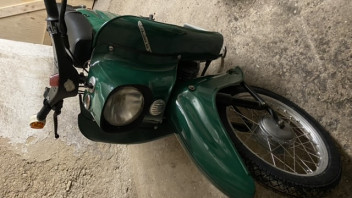

    das ist mein Projekt:
    Eine noch 100%ige Simson Schwalbe KR 51/2 L aus 1985 mit zu Friedenszeiten gelaufenen 5.937 km auf dem Tacho aus Familienbesitz.
    Die letzten 31 Jahre stand sie trocken, beheizt und die letzten 2 nur noch trocken. DDR Elektronikzündung.
    Zustand:
    - Motor leider fest, Standschaden, auch WD40, Diesel, usw. halfen nicht, ich wollte auch keine große Gewalt machen
    - Schläuche/Reifen an sich OK, Rissfrei, aber beide Ventile leicht undicht.
    - weil wir den Schlüssel versiebt haben, musste das Sitzbankschloss "geknackt" werden, wurde ohne Bohren und hebeln geschafft
    - Tank an sich OK, aber leichter Flugrostbefall, wird dann gereinigt und versiegelt
    - ein/zwei dezente Schrammen aus ihrer aktiven Zeit, leichten Flugrostbefall am Rahmen, und Blechteilen von innen
    - Elektrik krankt an fehlender Batterie und angegriffenen Flachsteckern, da muss ich auf jeden Fall bei
    Tja - was tun damit?
    Ich würde sie gern soweit irgend möglich original lassen.
    Aber... den Ist-Zustand einfach konservieren oder doch lieber einmal neu (Rahmen, Tank, Blechkleid strahlen/pulvern) ?

  • Ok, ich denke zwar, mein Lack ist nicht ganz so gut wie der deine, aber ich tendiere zum Erhalt der Patina, da es hier auch wirklich Patina ist und nicht Verwarlosung. :)
    Ich habe heut nach Tipps aus dem Nachbardorf von den Two Stroke Monkeys den Motor ohne Gewalt zum drehen und in Gang bekommen. Yeah und sie lief den kurzen Versuch schön sauber, wer hätte das nach 31 Jahren Standzeit gedacht. Ach ja, ich hab sie auf anraten per Schlauch-Tank laufen lassen (Benzinschlauch von Vergaser ab, ca. 40cm Schlauch dran, den senkrecht bisl fest getütelt und mit Benzin befüllt. Nach 7x treten war sie das erste mal da, beim 2. Versuch dann beim 2. treten.
    Dann hab ich den Handgasgriff gleich erstmal gängig machen müssen, der ging schwer wie sonst was, was am verharztem Fett am Gleitstück und Drehgriff lag. Zerlegt, gesäubert, frisches Fett (Divinol Top 2000) und wieder zusammen, zack, gängig.
    Am Vergaser hatte ich um den Gasgriff leichter zu montieren, den Schieben gezogen und nen ersten Blick riskiert - kein Grünspan, alles Sauber. Naja, sie lief halt zuletzt 1990, als Benzin noch Benzin war und nicht Bio-Plörre.

  • Da hast du also eine KR51/2 L in original billiardgrün und denkst darüber nach, diese zu strahlen und neu zu pulvern? :p_aua:
    So schlecht sieht der Lack nicht aus, kann man bestimmt polieren - in diesem Zusand werden sie immer seltener!

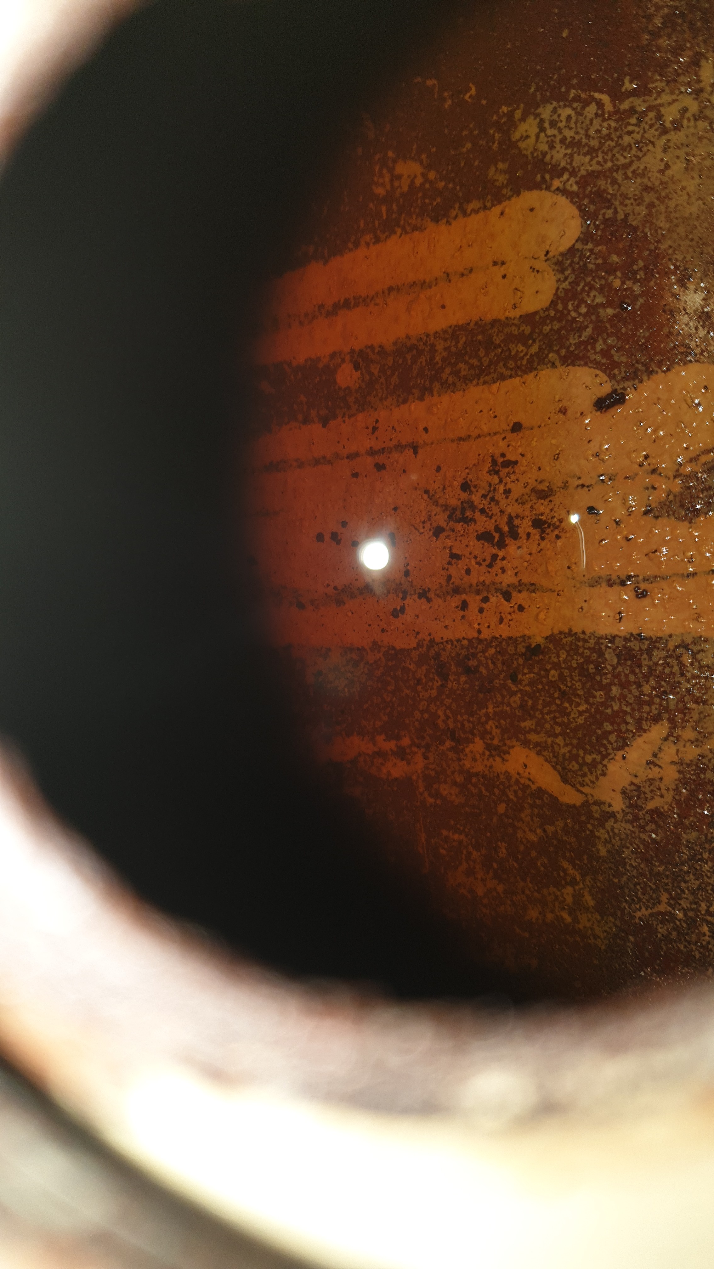

    Den Tank muss ich innen entrosten, den werde ich mit Zitronensäure auskochen und ggf. vorab mechanisch bearbeiten (innen).
