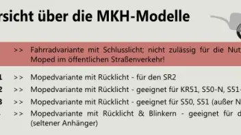

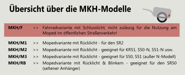

    Darf ich den MKh/M3 an der Schwalbe fahren?
    Grundsätzlich heißt es ja, "Alle Beleuchtung am Anhänger muss auch funktionieren!"
    Und das macht es, sowohl an der Schwalbe, dem Anhänger als auch an der S51 leuchten gleichzeitig das Rücklicht, bei Bedarf die Blinker und das Bremslicht.
    Vorgesehen ist es bei der Schwalbe den Anhänger M1 oder M2 zu nutzen da die Schwalbe Lenkerendblinker hat, aber ich habe ja durch den M3 effektiv die Sicherheit verbessert
    indem ich auch am Anhänger Blinker habe.

  • Wenn die Blinker vom Hänger auch an der Schwalbe funktionieren kannst Du den benutzen.
    Nur umgekehrt ist nicht zulässig.
    Das heißt die Anhänger ohne Blinker dürfen nicht an der S51 verwendet werden.

    Wieso ?
    Wie schon geschrieben wurde, die Blinker am Anhänger müssen nur funktionieren.
    Wenn die Blinker am Anhänger auch blinken wenn die Schwalbe als Zugfahrzeug dient, dann passt es doch.
    Die Anhänger MKH/M1, /M2 usw. sind auf Grund der Beleuchtungsanlage für die jeweiligen Modelle geeignet.
    An einer S51B werden die Blinker am Moped durch Anhänger verdeckt, deswegen müssen da welche am Anhänger dran, bei der Schwalbe müssen keine am Anhänger dran aber können welche daran.
