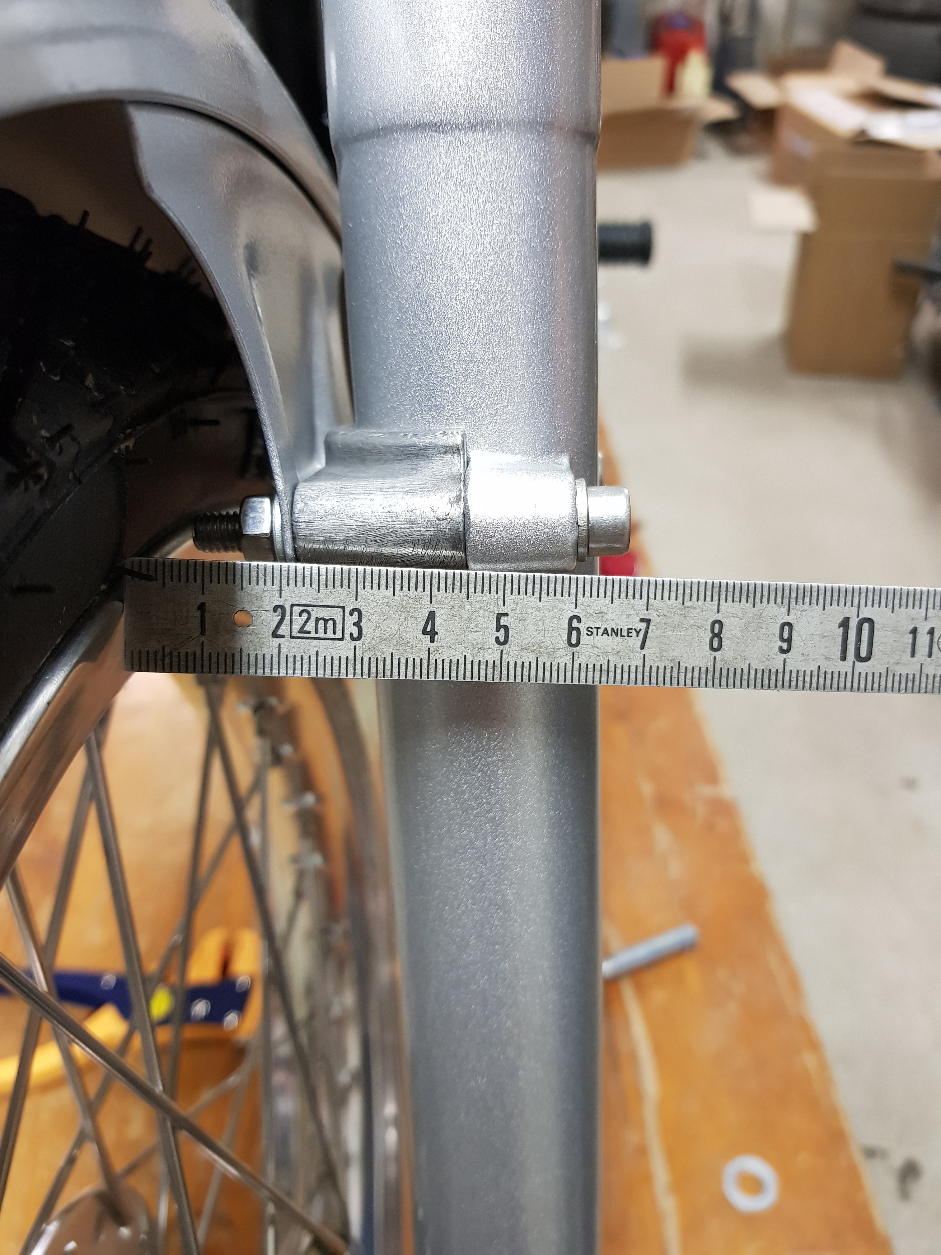

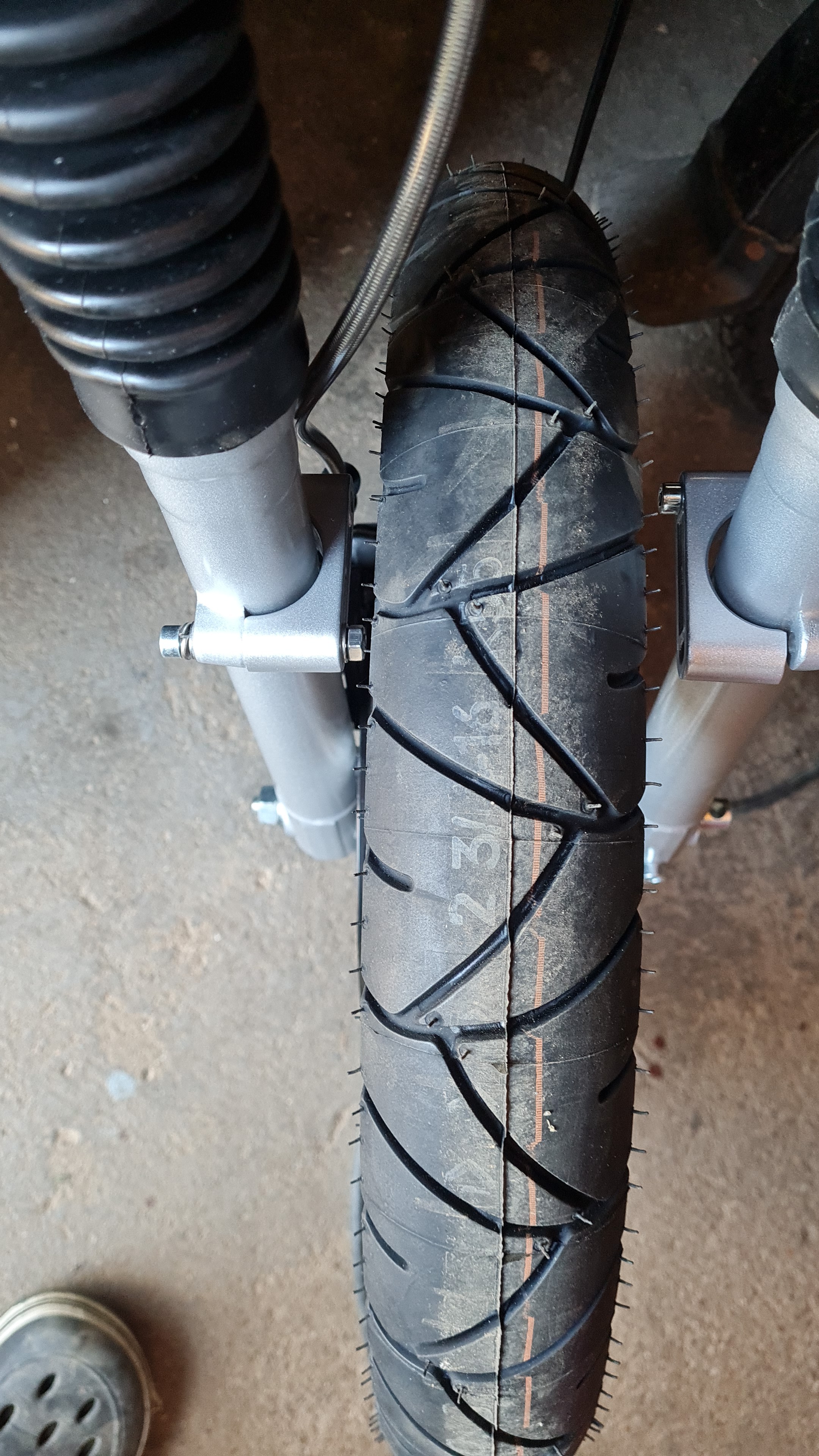

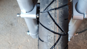

    Da geht's doch nciht um den bremssattel. Ich denke die 6mm Distanz auf der richten Seite und der holmabstand der shw/zt tuning gabel ist doch Standard und wird auch so überall verkauft..
    Das mit dem Ausidstanzieren funktioniert bei meinem bremssattel dahingehend nicht, da ich nur die Verschraubung von bremssattel zu gabel variieren kann, und da komm ich nur nach links und nicht nach rechts..

    Was sagst du als Fachmann zu 4mm Lauf aus der Mitte? Ist das innerhalb einer Toleranz oder einfach schlecht gemacht?
  • Man kann nicht davon ausgehen, dass es schlecht gemacht ist. Dafür müsste man sich den Rundlauf ansehen. Ich vermute mangelnde Erfahrung des Zentrierers. 4mm zu weit in die Mitte zentriert, ist nicht weiter tragisch, bekommt man aber locker zurückzentriert. Melde es dem Händler und gebe ihm die Chance auf wiederholte Nacharbeit. Teile ihm die gewünschten Maße mit und er sollte das entsprechend ausmessen können um die Felge richtig zu zentrieren.
