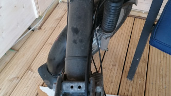

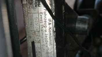

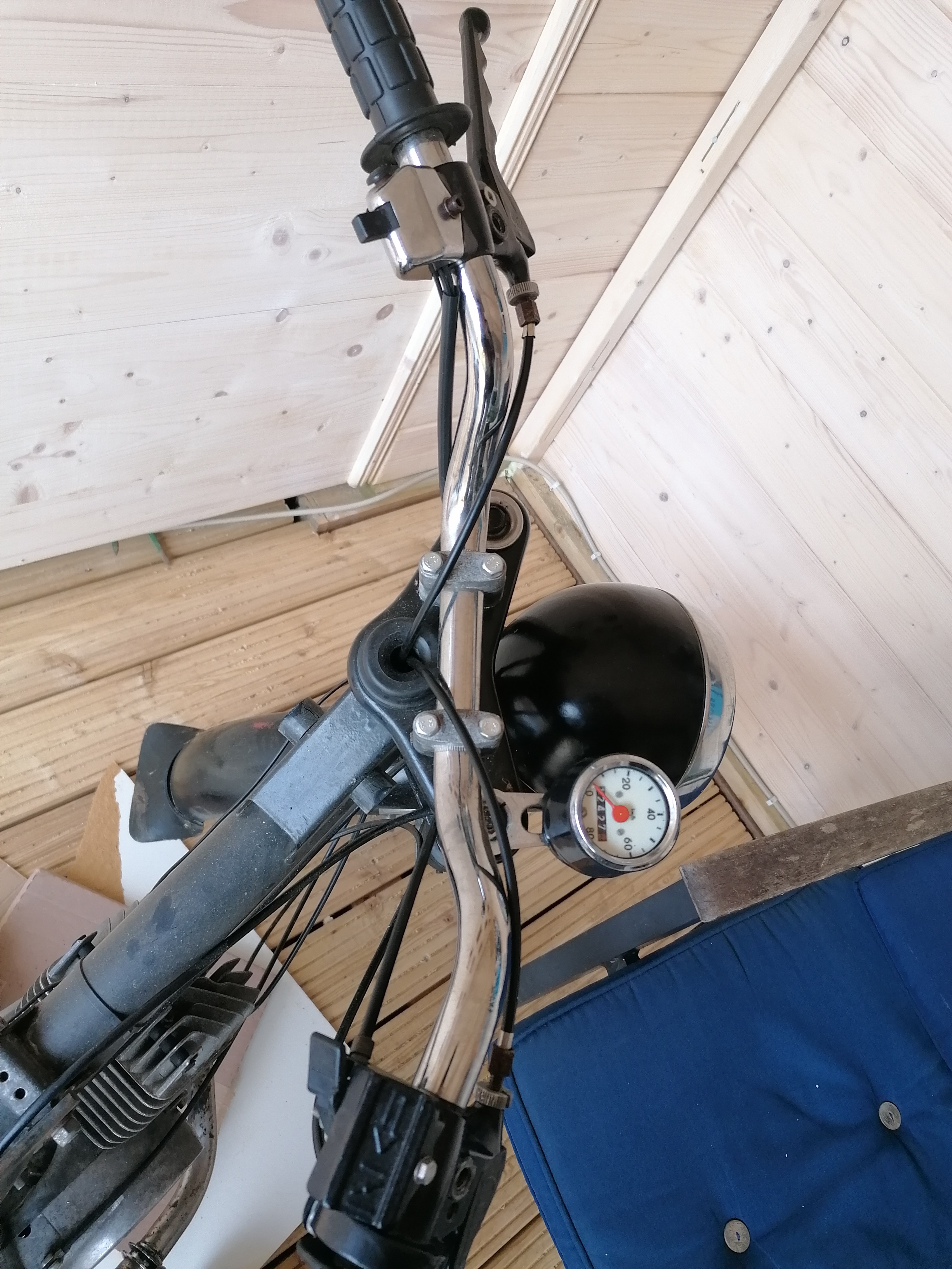

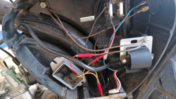

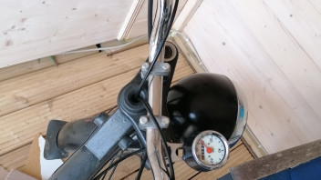

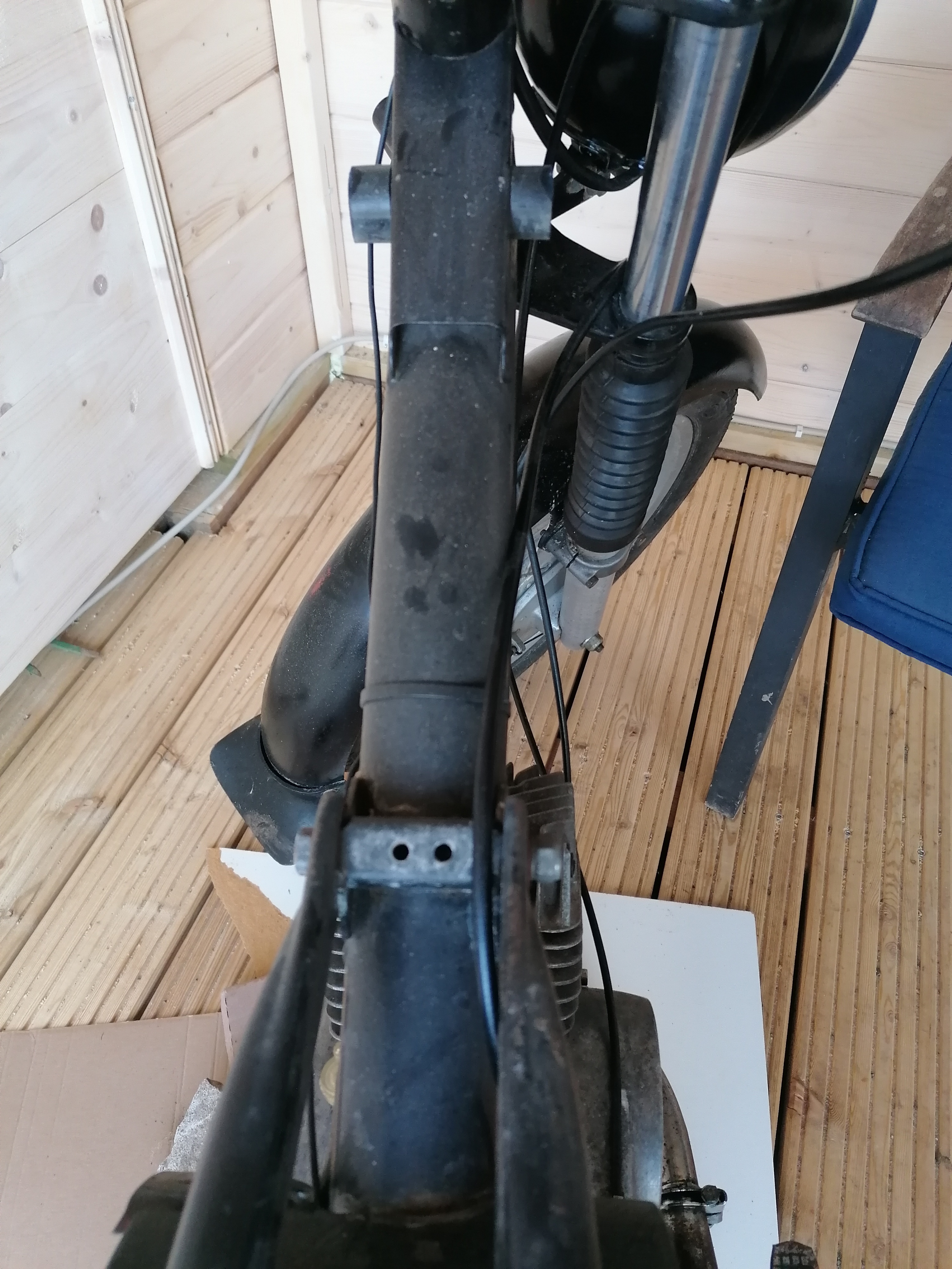

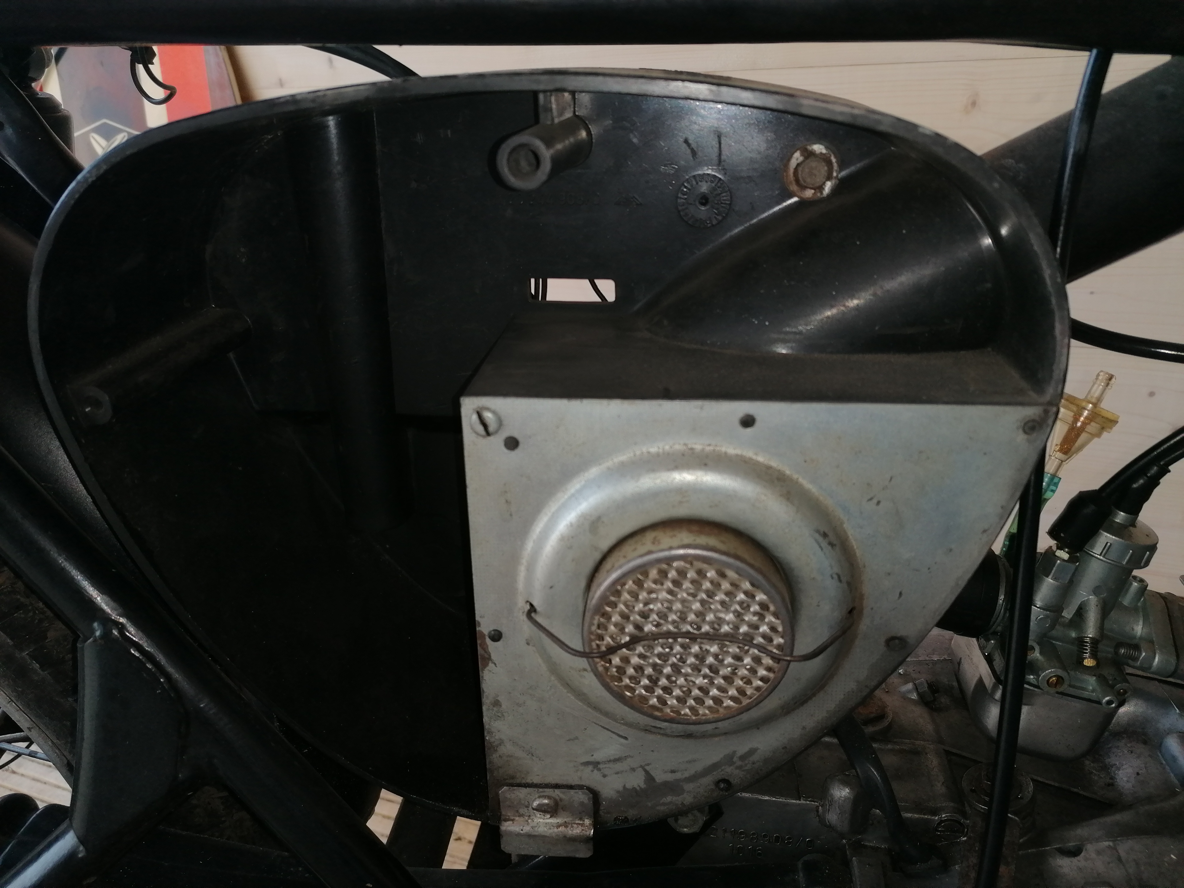

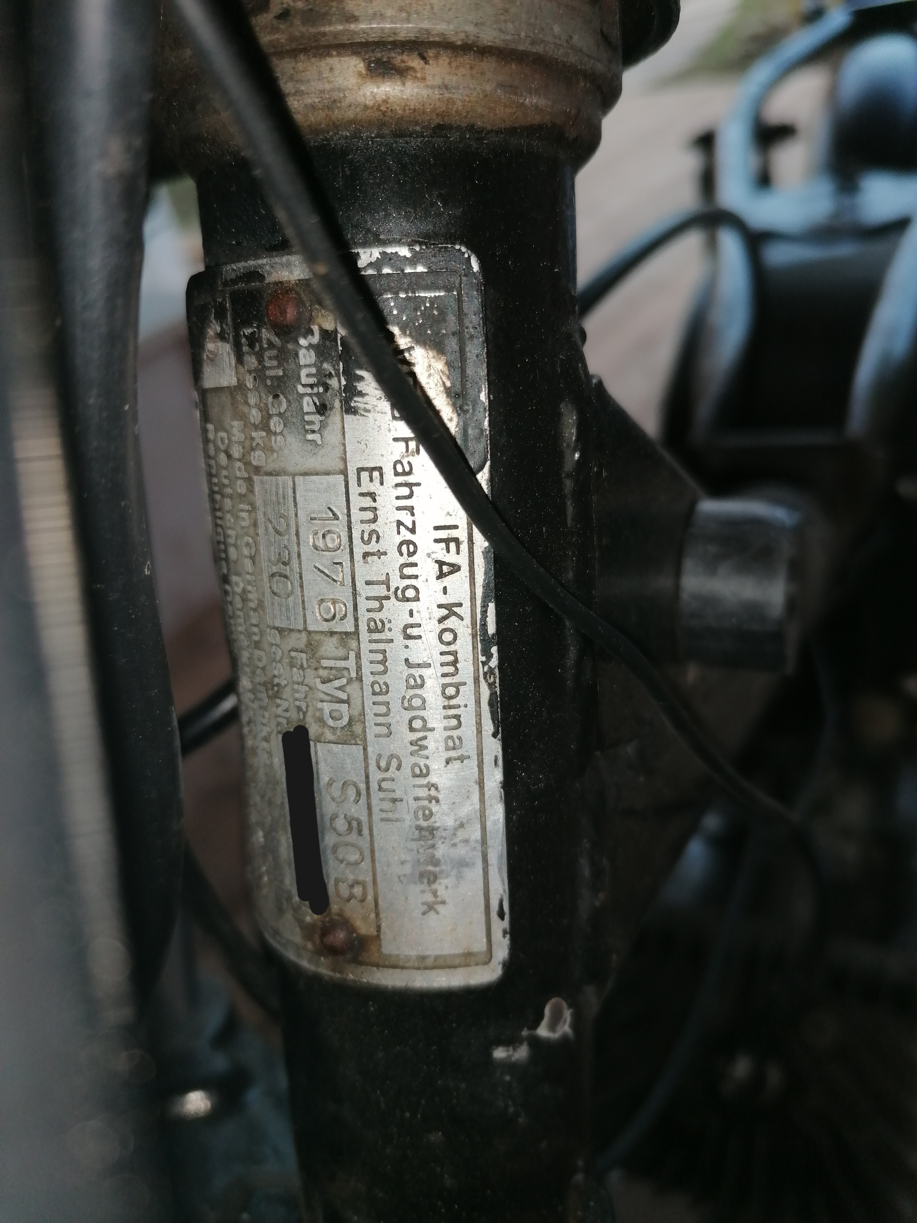

    Hier ein paar Bilder dazu:
    Papiere müssen noch beantragt werden.

  • Also Original ist das Moped schon mal nicht mehr. Da Vape verbaut.
    Es gab da mal paar Modelle da wurde N und B vertauscht. Da passt auch dein Fahrzeug rein. Hatte ich letztens erst so einen Fall.
    Du brauchst Kabelbaum, Batterie, Blinkgeber, Zündschloss, Schalter für Blinker und die passende Kappe. Dann nur noch einen Schaltplan besorgen und alles danach umbauen.
  • Mach dir aber erst die Arbeit, wenn die Papiere sauber sind - mach mal ggf Foto von, das Typenschild sieht schon mal gut aus - m M n .

    Original ist das Moped nicht, eine B hat ab Werk Blinker.
    Offen bar kastriert wurden zur N und wenn ich da sehe das die Stecker abgeschritten wurden und die Kabel mit Quetschtverbinder zusammengeflickt, könnte ich :puke: sorry.
    Einmal kompletten Kabelbaum neu.
    Regler ist MZA-Vape, Zündmodule ist Nachbau eventuell von AKA, da würde nich mal intersieren was da für ein Grundplatte und Polrad verbaut ist.
