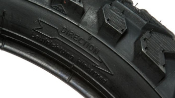

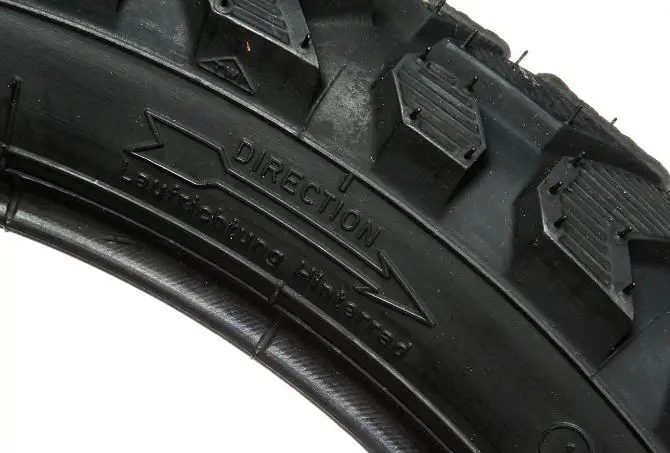

  • Ich habe für einen Bekannten die Woche zwei Kompletträder bei AKF bestellt, es sind zwar die k46, allerdings habe ich eben mal geguckt, bei beiden Reifen steht laufrichtung Hinterrad. Im Shop gibt es ein Rad für Vorder und eins für Hinterachse, ich denke bei dem k42 wird das nicht anders sein. Gruß
    Nachtrag den k42 gibt es bei AKF auch extra einmal für vorne und einmal für hinten.

  • Hier mal die Antwort des Herstellers welche ich per Email bekam:
    Zitat
    Bei dem Reifen K42 muss die angegebene Laufrichtung nur beim Einsatz als Hinterrad eingehalten werden.
    Der Grund dafür liegt im Reifenaufbau und den beim Hinterrad fast permanent auftretenden Antriebskräften.
