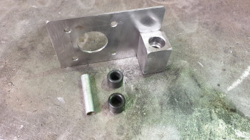

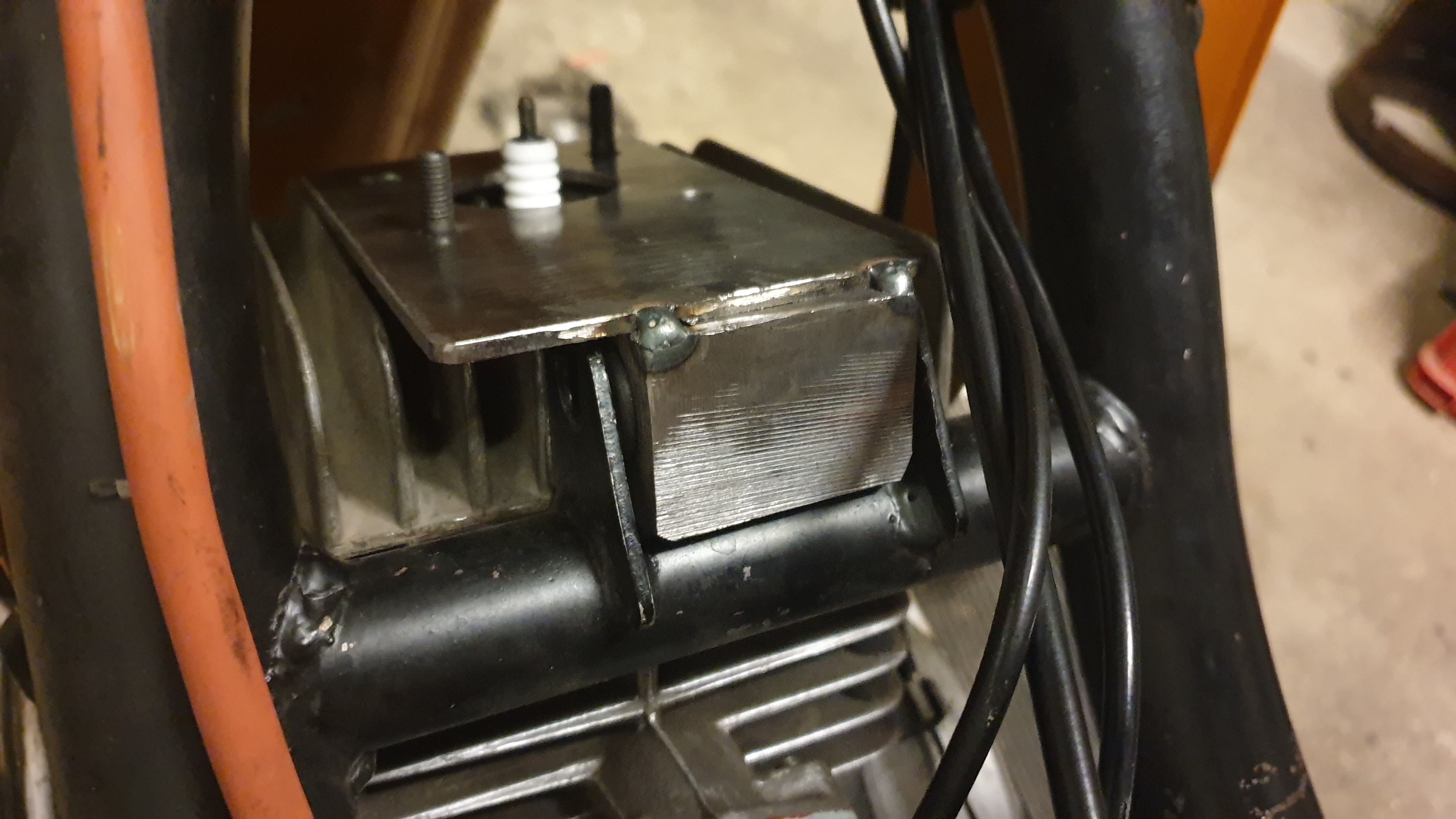

Der böse Markus hat von Kaiser 3d Druck die Sachen gekauft um den Motor in einer 1er Schwalbe zu bauen. Bin den Sommer schon damit gefahren...
Aha, ok, da muss aber die Strebe weggeflext werden oder?
ne, das hätte ich auch nicht gemacht, es gibt da einen extra zylinderkopf. Ich habe mir da aber selber was gebaut gehabt.
Vom fertig verbauten Teil habe ich gerade kein Foto. Funktioniert gut. Habe ein 40er Vierkant Stahl genommen. Aufgebohrt das die originalen Gummis vom 1er Motor rein passen. Das Loch ist außermittig damit die abstände alle passen. -
