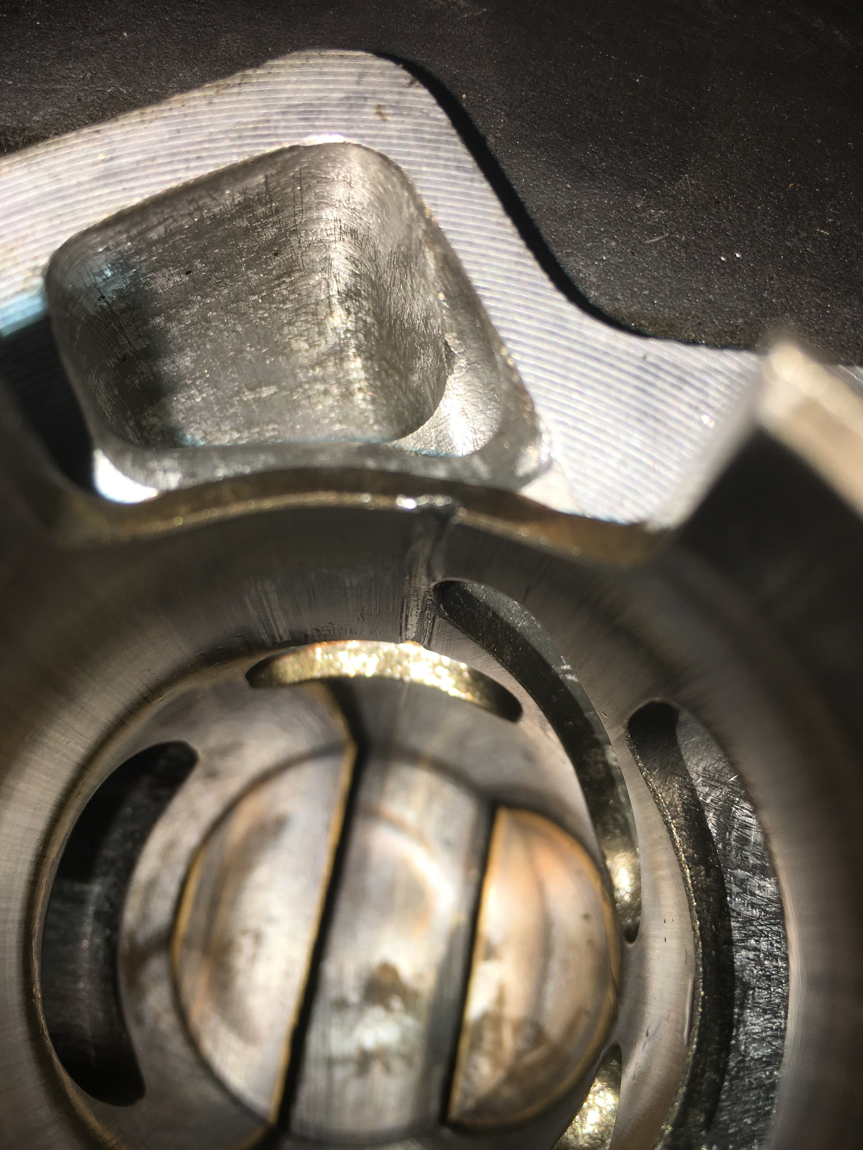

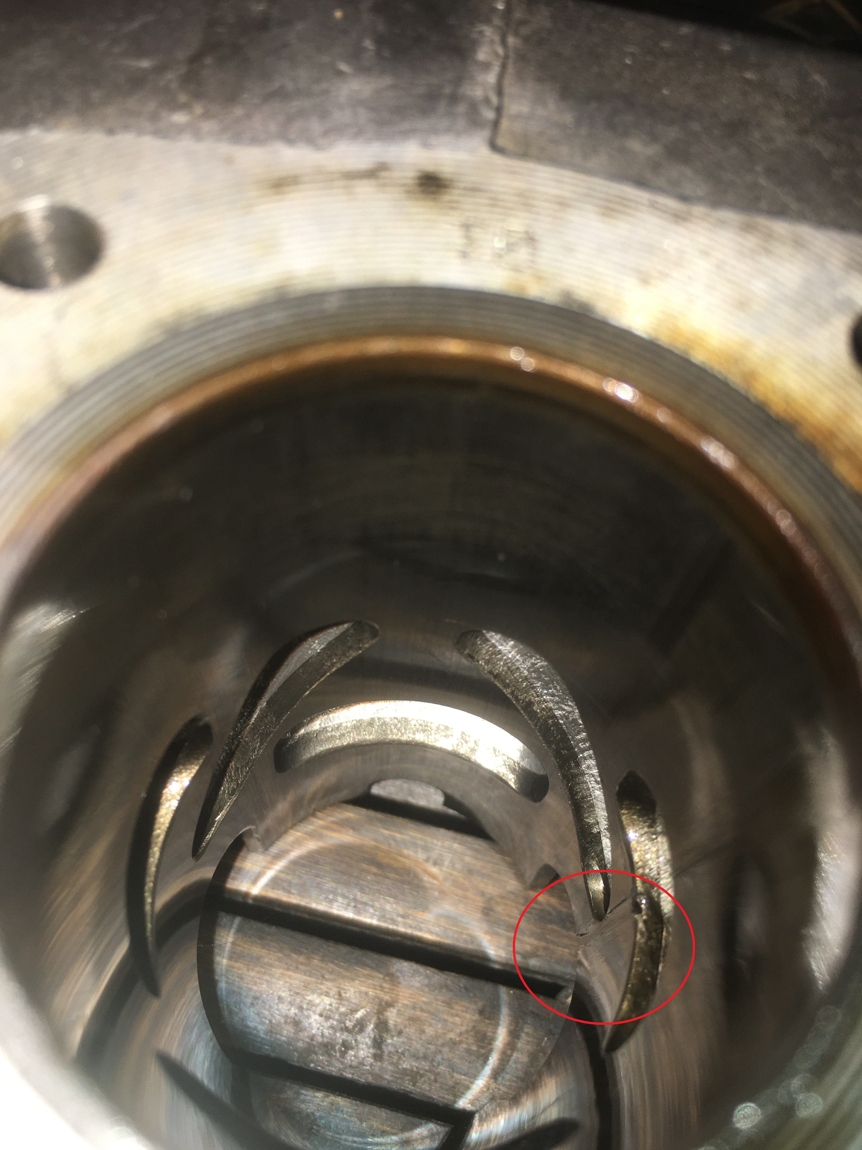

Das stimmt so nicht. Ja die Furche ist tief, aber da wo sie ist, kommt es zu keiner Funktionsbeeinträchtigung.
Wenn der TE aber keine weiteren Bilder liefert, bin ich hier raus.
Wie tief die oberhalb des Überströmer ist, sieht man nicht wirklich aber das da was ist, sieht man.
Was man auch nicht sieht, ob in der Furche am Laufbuchenende ein Riss ist oder nicht.
