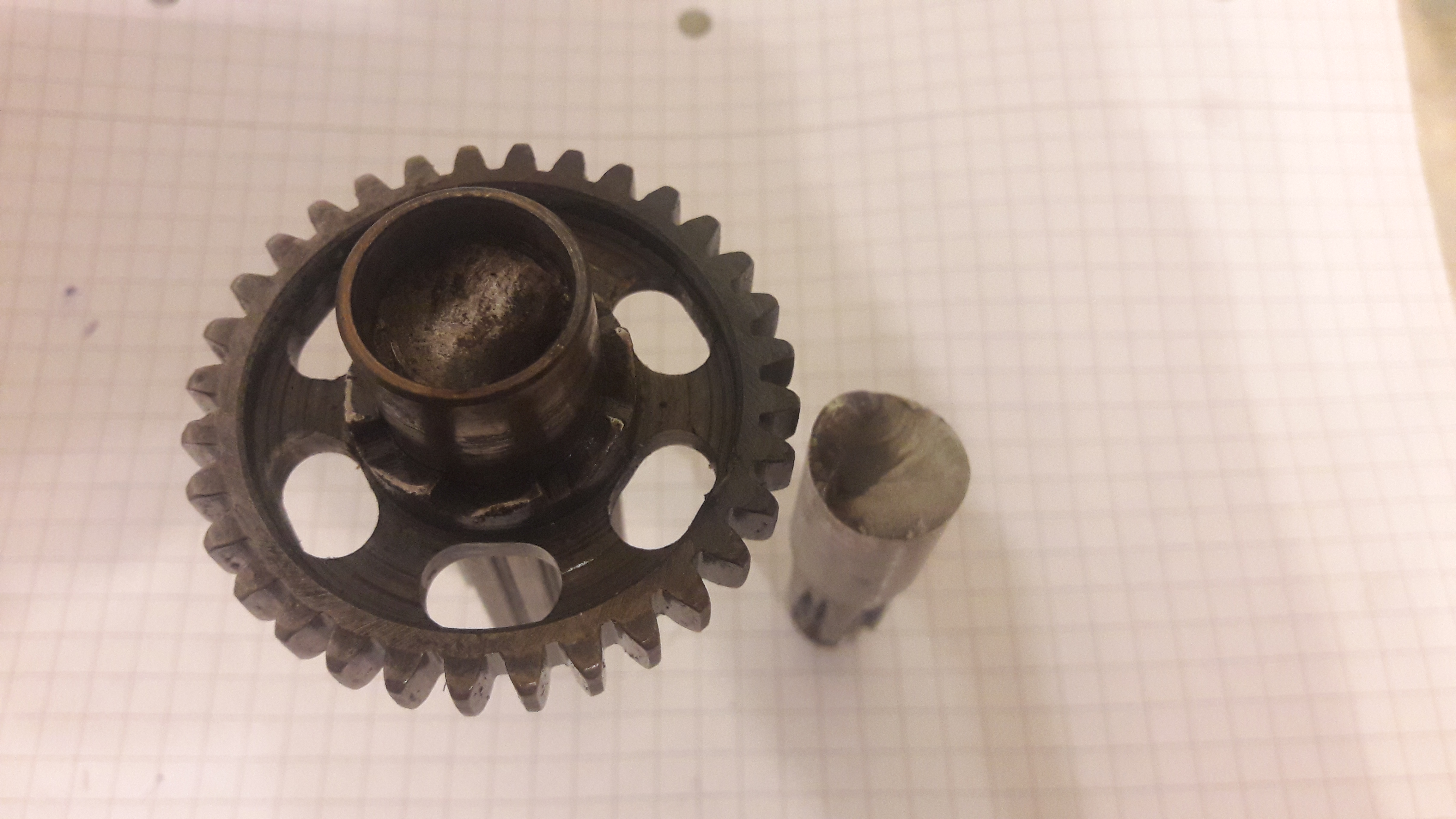

Dann habe ich durch die linke Motorhälfte mit einer Taschenlampe ins Getriebe geschaut (man sieht das Losrad vom 1. Gang mit den Taschen und das Schaltrad vom 2. Gang, das im eingelegten 1. Gang auch in diese Taschen greift wie es sollte), ich habe geschalten und festgestellt, dass die Schaltung ganz normal geht wie sie gehen sollte und auch die Gänge gut zu finden sind (Schaltrad vom 2. Gang wandert beim Schalten ganz normal hin und her, wie es sein sollte). Ich habe zur Zeit einen zerlegten M53 da, den ich regenerieren will und habe mir dort mal die Abtriebswelle mit allen Zahnrädern angeschaut. Da sieht man, dass wenn das Schaltrad vom 2. Gang in die Taschen des Losrades vom 1. Gang greift, eine Verbindung zum Kettenritzel bestehen MUSS. Doch bei meinem Problemmotor dreht sich beim Drehen des Hinterrads (also drehen der Abtriebswelle) zwar die Abtriebswelle am Ritzel mit, allerdings das Schaltrad vom 2. Gang, das ja eigentlich drehsicher auf der Welle sitzen sollte, nur ein bisschen, bis es vom Losrad des 1. Ganges, das "fest" ist, weil es ja mit der Kupplung und mit der Kurbelwelle verbunden ist, aufgehalten wird (ist ja auch nötig für den Antrieb). Am Ritzel kann ich jedoch weiterdrehen, es gibt auch kaum Rastpunkte, also nicht mehr, als vielleicht die Kette in den Kettenschläuchen verursachen würde.
Eine Theorie wäre, dass sich entweder die Abtriebswelle zwischen rechtem Lager und Losrad vom 3. Gang in 2 Teile geteilt hat, eine andere, dass die innere Verzahnung vom Schaltrad des 2. Ganges rund gedreht ist. Beides erscheint mir jedoch höchst unwahrscheinlich, da es normal nicht mal eben so passieren kann und bestimmt auch mit einer ziemlich unschönen Geräuschkulisse bzw. Schwergängigkeit beim Drehen der Abtriebswelle verbunden wäre. Auch, dass keinerlei größeren Späne (außer dem üblichen, schwarzem Schlamm) am Magneten der Ölablassschraube zu finden sind, lässt die Theorien für mich trotzdem eher unwahrscheinlich erscheinen.
