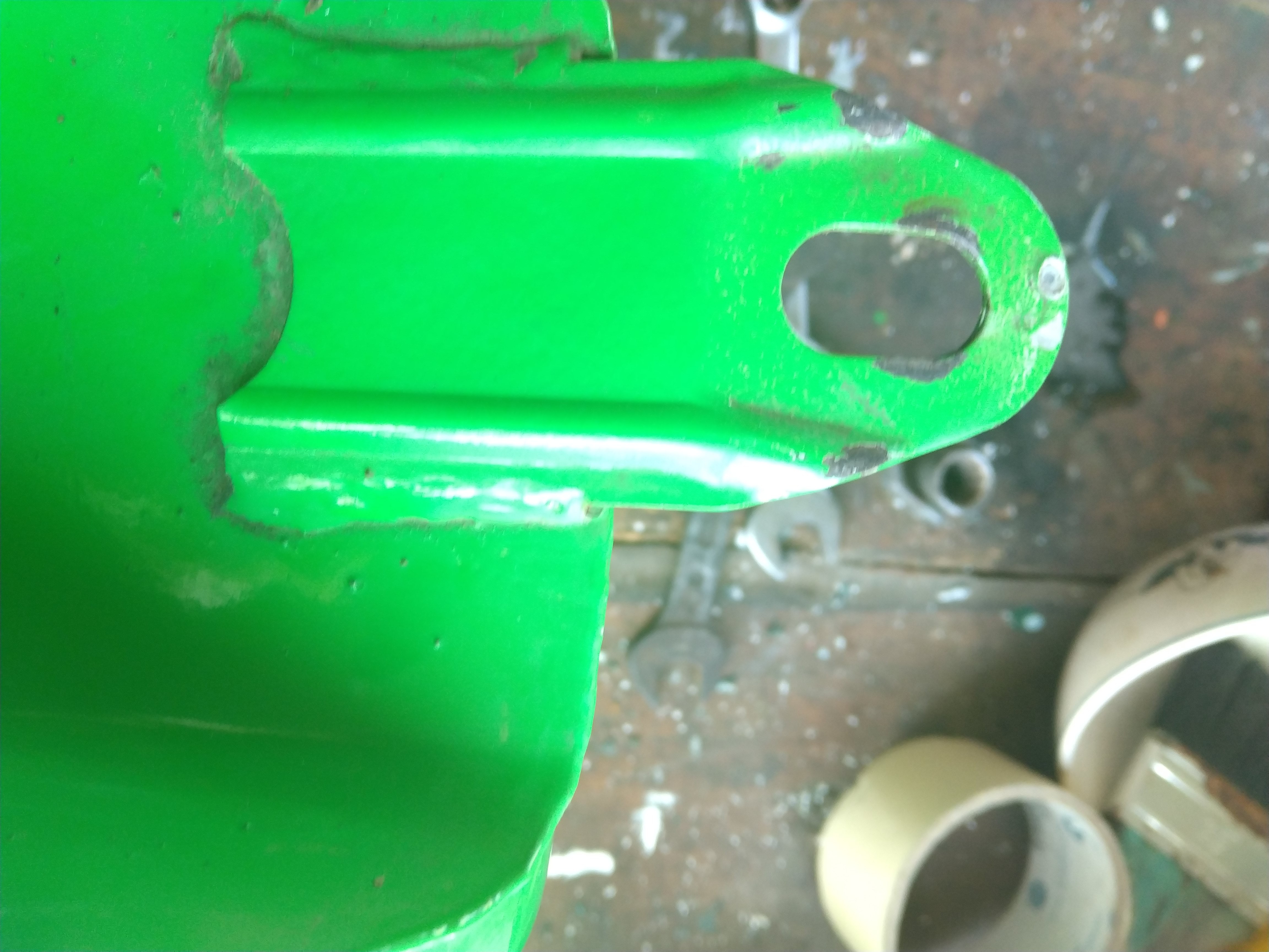

Mach mal bitte aussagekräftige und scharfe Fotos von beiden Seiten der Lasche.
Mir sind noch keine ungestempelten Tanks untergekommen.Was meinst du mit "dunkleren Abziehbildern" ?
Hast du ein Vergleichsfoto davon?
Alfred war schnellerMit dem Alter nimmt die Leistungsfähigkeit und Reaktionszeit nunmal ab. Is aber normal
Kann ich gern machen. Wird aber erst heute Abend.

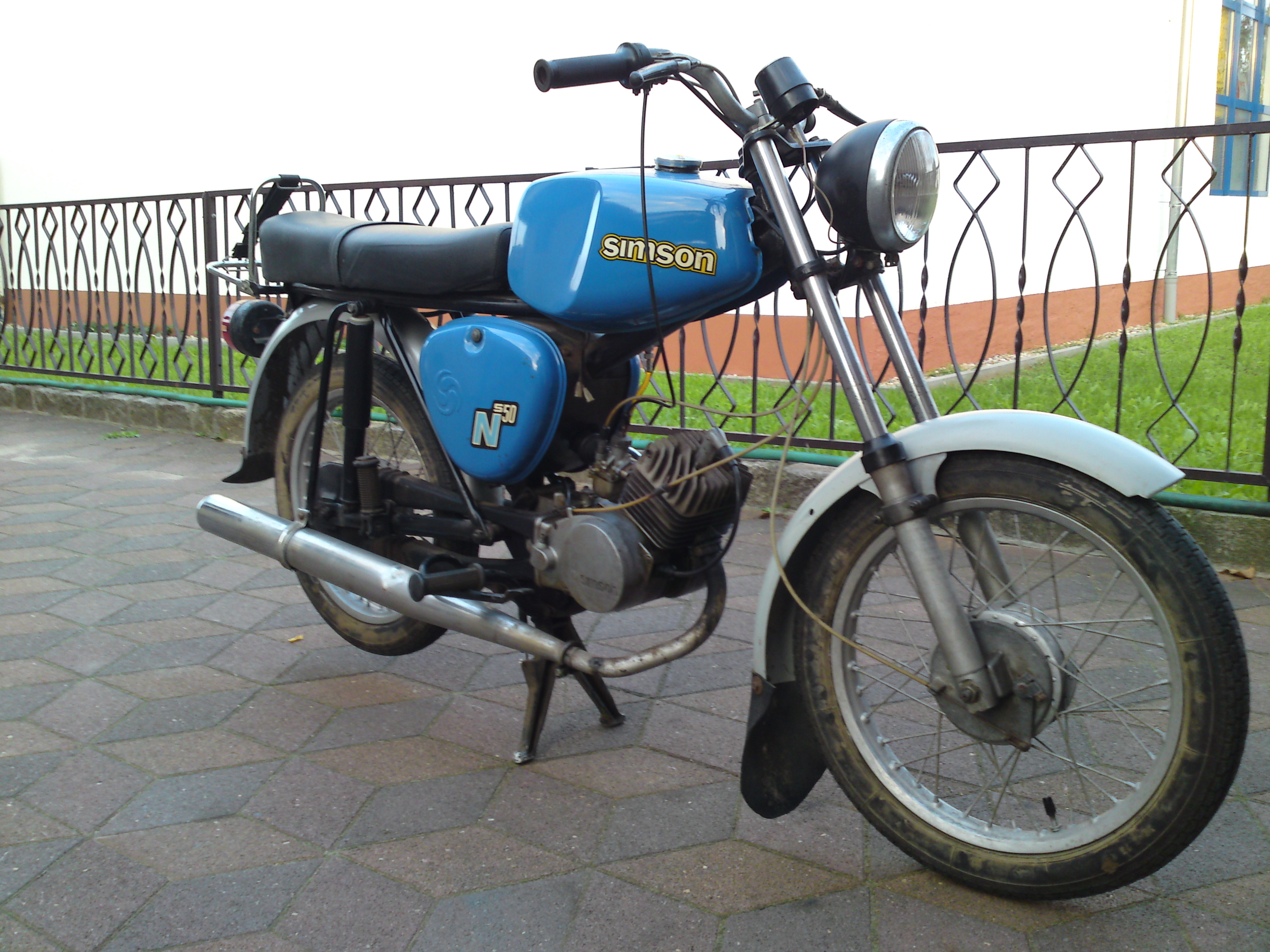

Die kursieren manchmal so auf ebay Kleinanzeigen, direktes Bild hab ich da keins -
Die dunkleren Abziehbilder sollen laut ddrmoped.de forum ein Merkmal des Baujahres 1975 sein.
Mfg Jan
Da is nüscht dunkler.
Erstere ist aus II/75, bei der Zweiten weiß ichs nicht mehr genau. -
Die hier meine ich http://www.ddrmoped.de/forum/index.php?showtopic=33760&st=60
Bei der N ist der Schriftzug ja weis/gelb. Bei den anderen Farben ist es wohl ein wenig anders.Mfg Jan

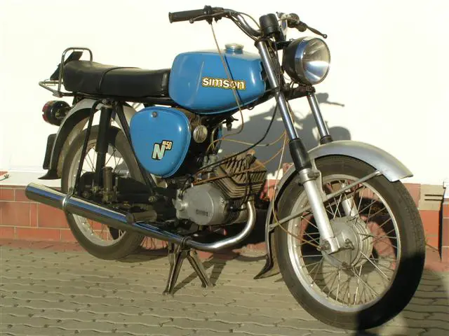

Die dunkleren Tank Abziehbilder bezogen sich auf die Modelle 74 und Anfang 75 es betraf auch nur Saftgrün,Rot und zum Teil (weil es zu Anfang auch so gab) Rapsgelb.
Bei diesen Tankbildern ist das Blau ein richtiges dunkelblau.
