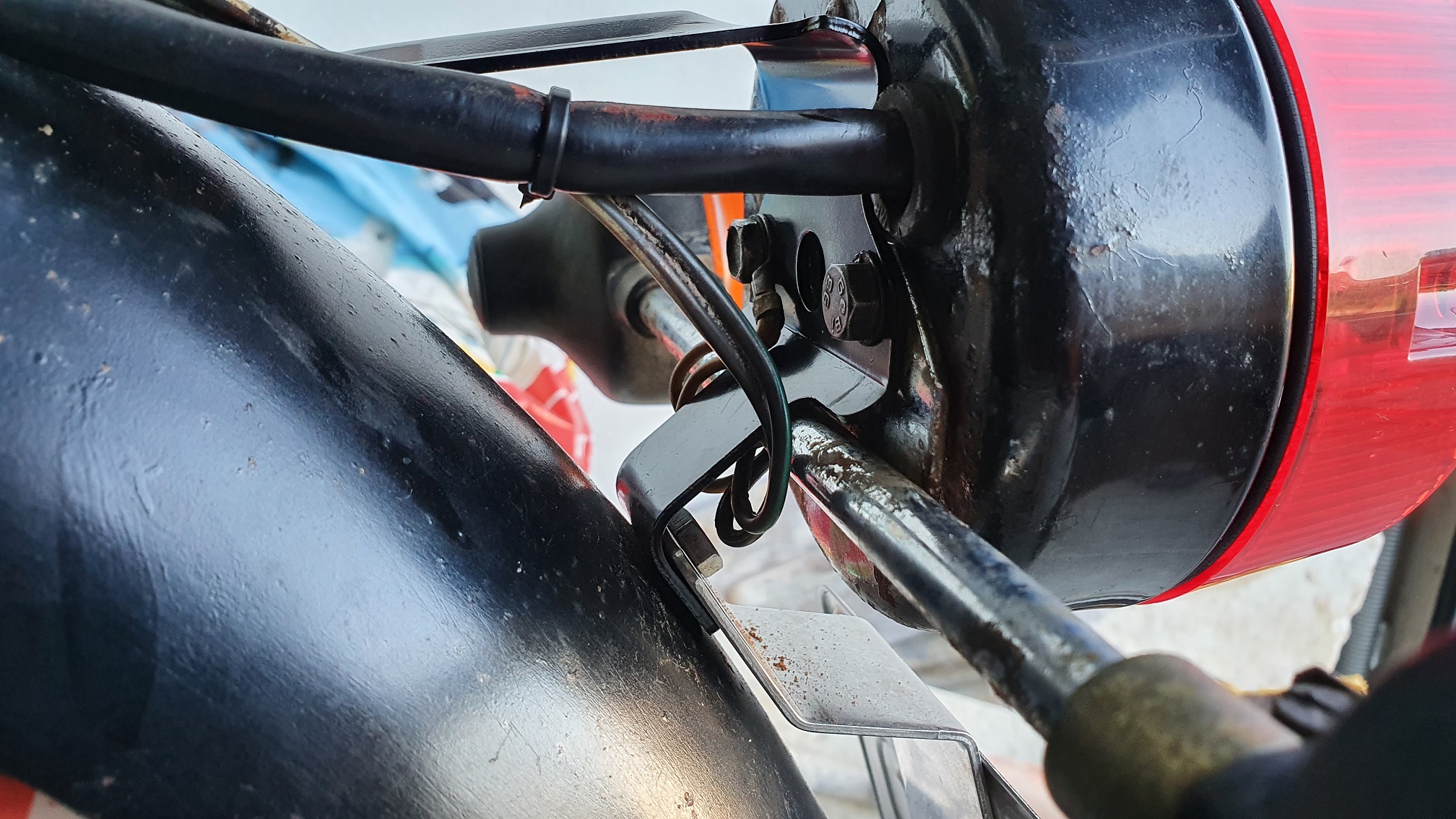

    Was nicht so ganz passt, ist die Kabelführung aus dem kleinen Rücklicht, das Kabel kommt ja links (in Fahrtrichtung) aus dem Gehäuse, aber da sitzt das verchromte Rohr vom linken Blinker. Wie war das original gelöst?

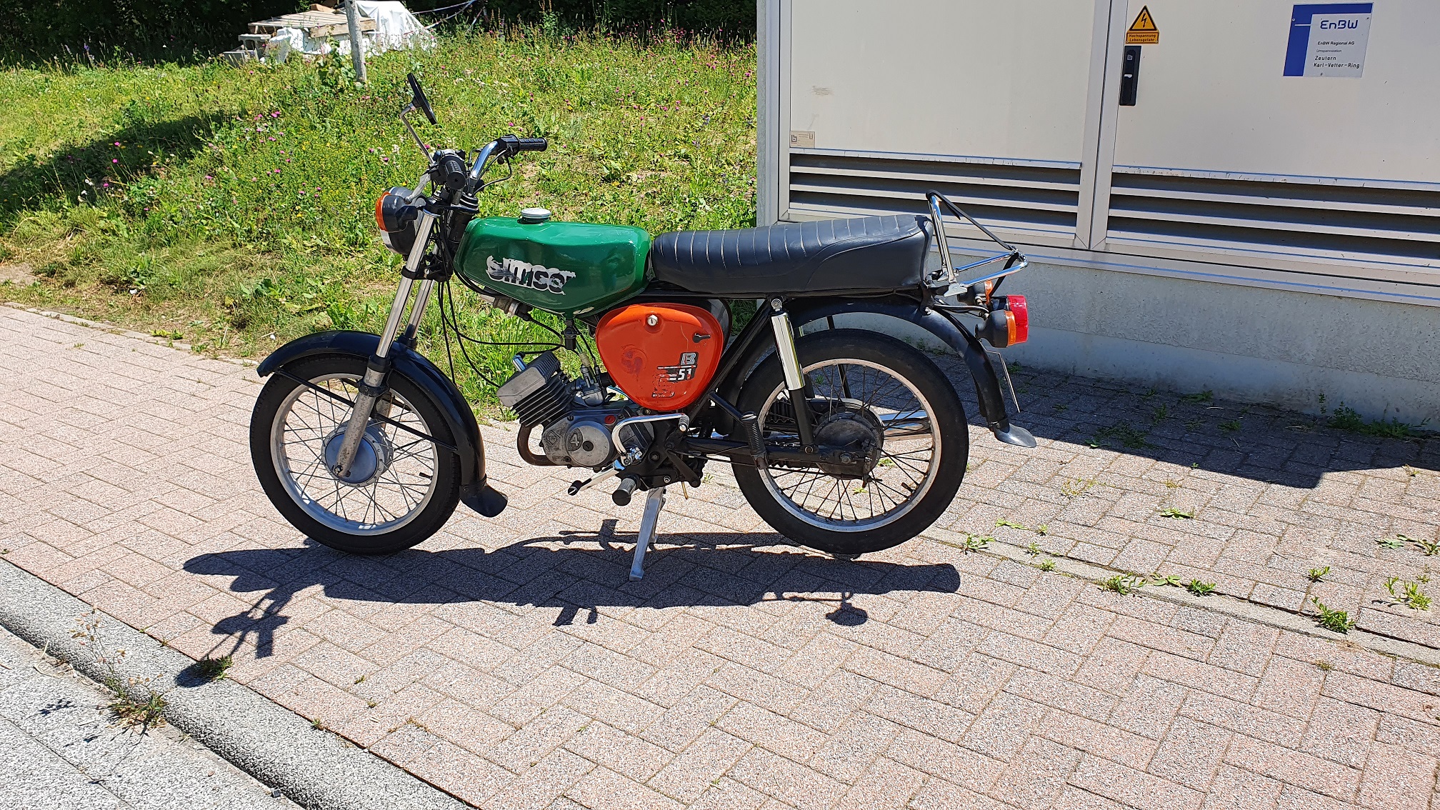

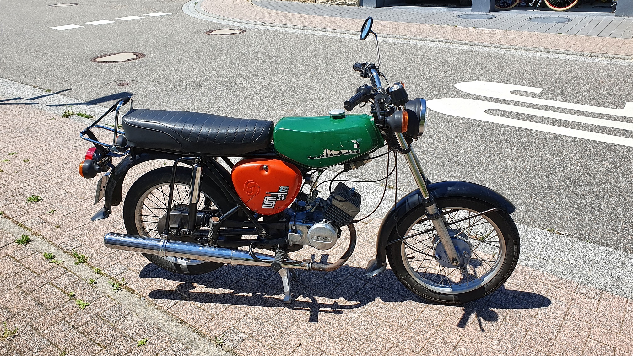

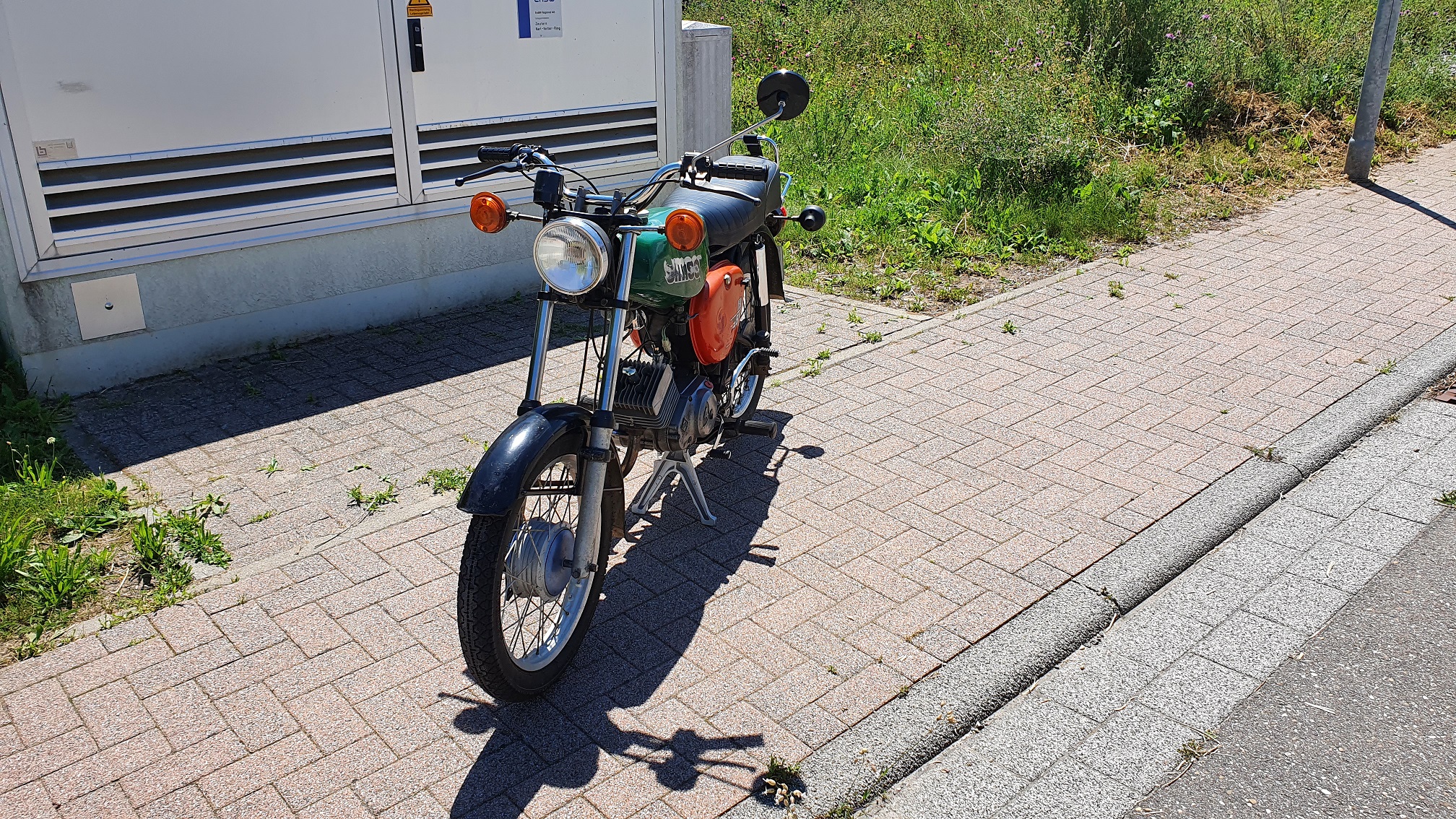

    Bilder (ist noch viel zu tun...)
    Grüße,
    Louis

  • Die alten Rücklichtträger waren aus Flachmaterial (ohne Wölbung auf der Strebe) und der Blinkerträger wurde mit den Rohren nach unten montiert.
    Ganz sicher bin ich mir nicht aber die Ecken am Befestigungsblech vom Blinkerträger waren auch etwas angeschrägt.
    Fuhrpark: am 24.08.21 geklaut
  • Moin,
    ja die Ecken an dem Blinkerträger sind abgeschrägt, ist wohl noch der originale. Die Rücklichthalterung habe ich nachgekauft, mit Wölbung. Der eigentliche Punkt ist aber die Höhe der beiden Bohrungen für die Rücklichtmontage. So wie es an dem Nachbauhalter ist, kann ich den Blinkerträger nicht umdrehen. Das würde bedeuten, dass in dem alten Rücklichthalter die Löcher höher positioniert waren und entsprechend (wie Du schriebst) der Blinkerträger anders herum montiert war. Es geht so, wie es ist, aber langfristig werde ich mir eine alte Rücklichthalterung suchen...

    Es gibt einen Shop, der S50 Rücklichthalter anbietet, aber für stolze €19,-! Aber das mit dem Blinkerträger hinten und dem kleinen Rücklicht geht, auch mit dem Nachbau-Rücklichthalter. Ich hab den Blinkerträger um 180° gedreht und von außen auf den Rücklichthalter montiert und dann erst das Rücklicht
    dann musste ich natürlich noch die Blinker drehen und die Kabel links/rechts tauschen, war ja alles auf'm Kopf...
