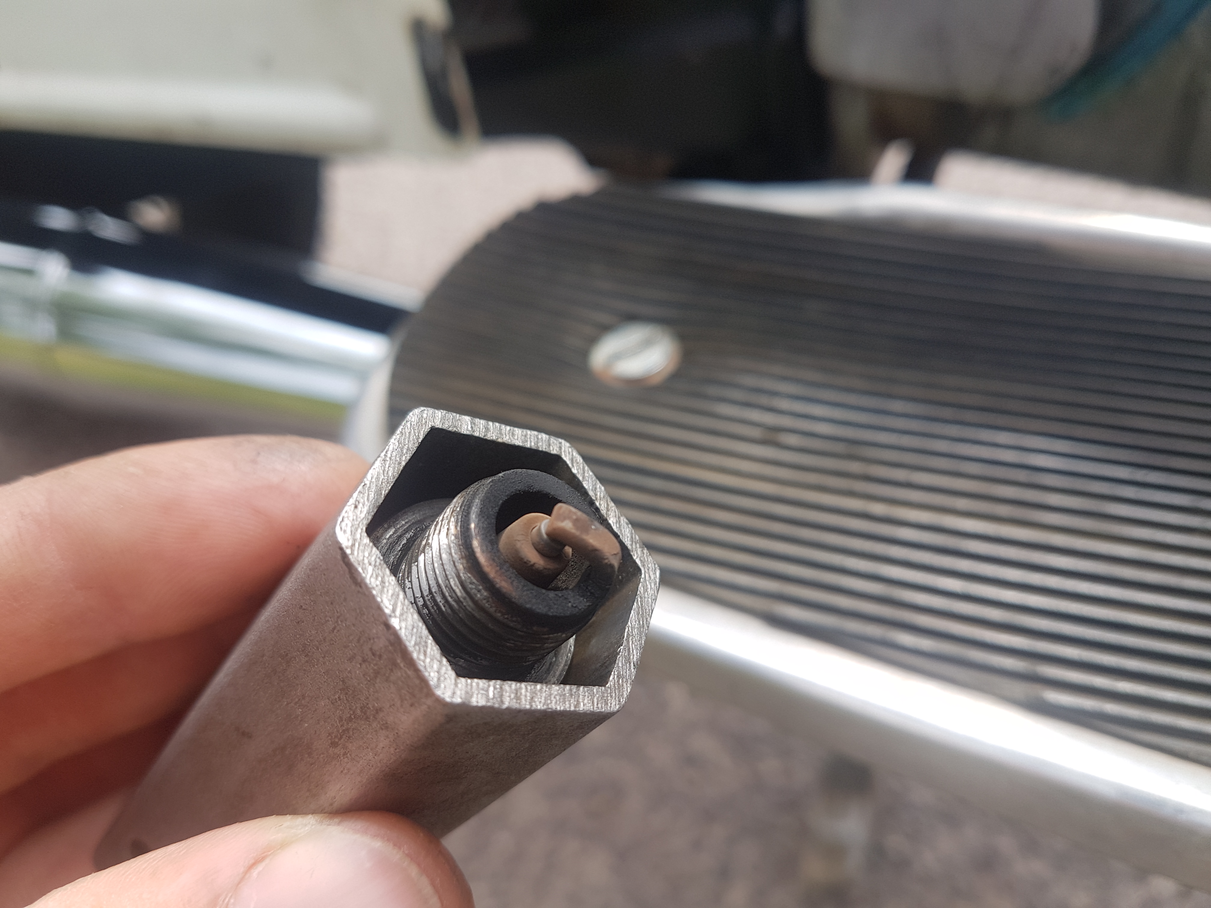

    Ich vermute das Problem eher außerhalb des Versagers. Falschluft an Zylinderkopf, -fuß und Vergaserflansch geprüft? Der Auspuff ist frei? Mal den Filu raushauen und probieren?
  • Ich hatte das Thema auch und irgendwann nach dem 100. Mal einbauen die Nase voll. Hab einen neuen bestellt und der Spuk war sofort vorbei.
    Ansonsten kann ich nur empfehlen, nicht immer alles auf den Vergaser zu schieben. Auch mal an Zündkerze etc. denken. Beim ein und ausbauen vom Vergaser haste zum testen ja nie die gleichen Bedingungen.
