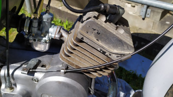

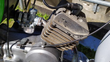

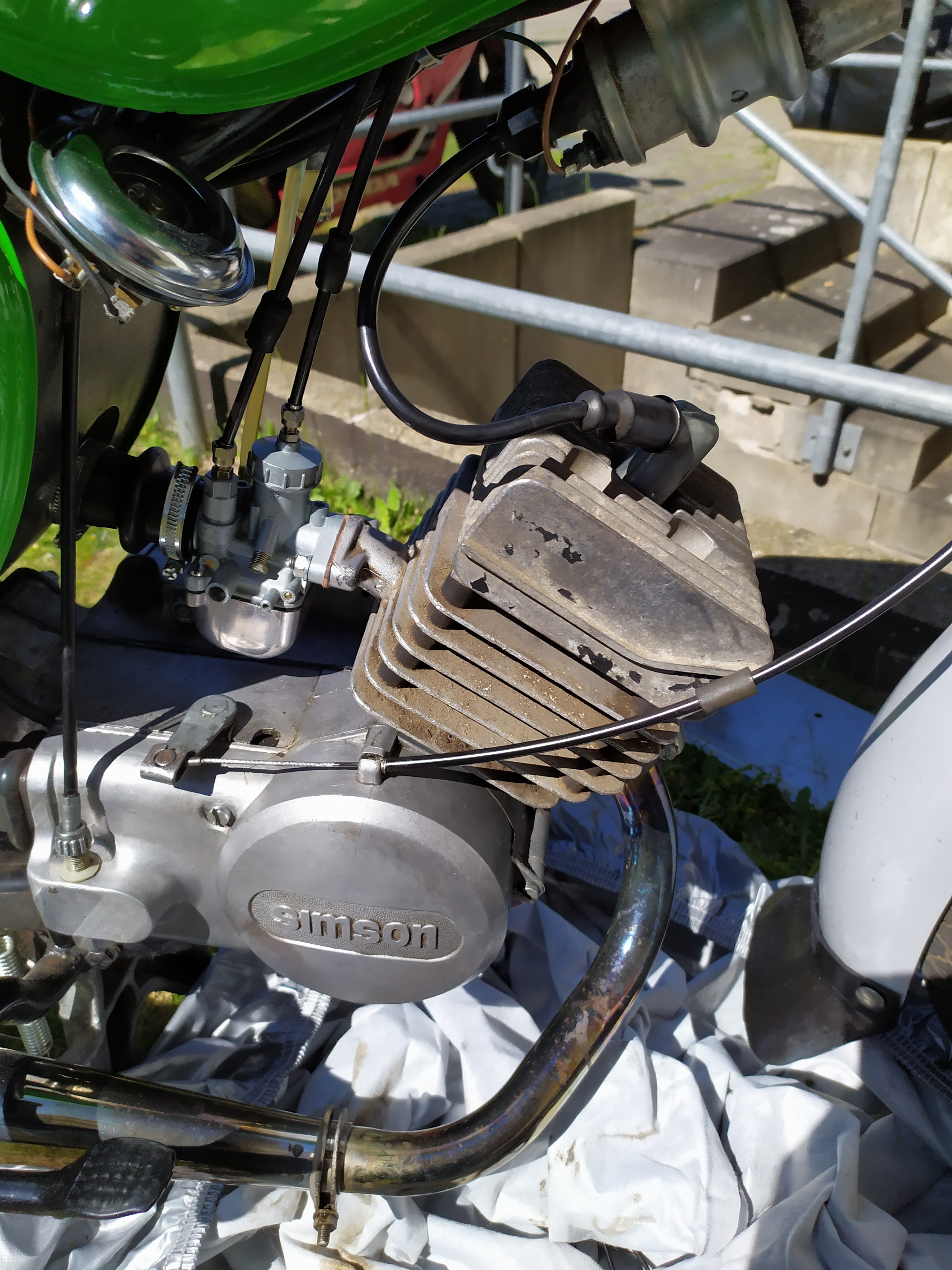

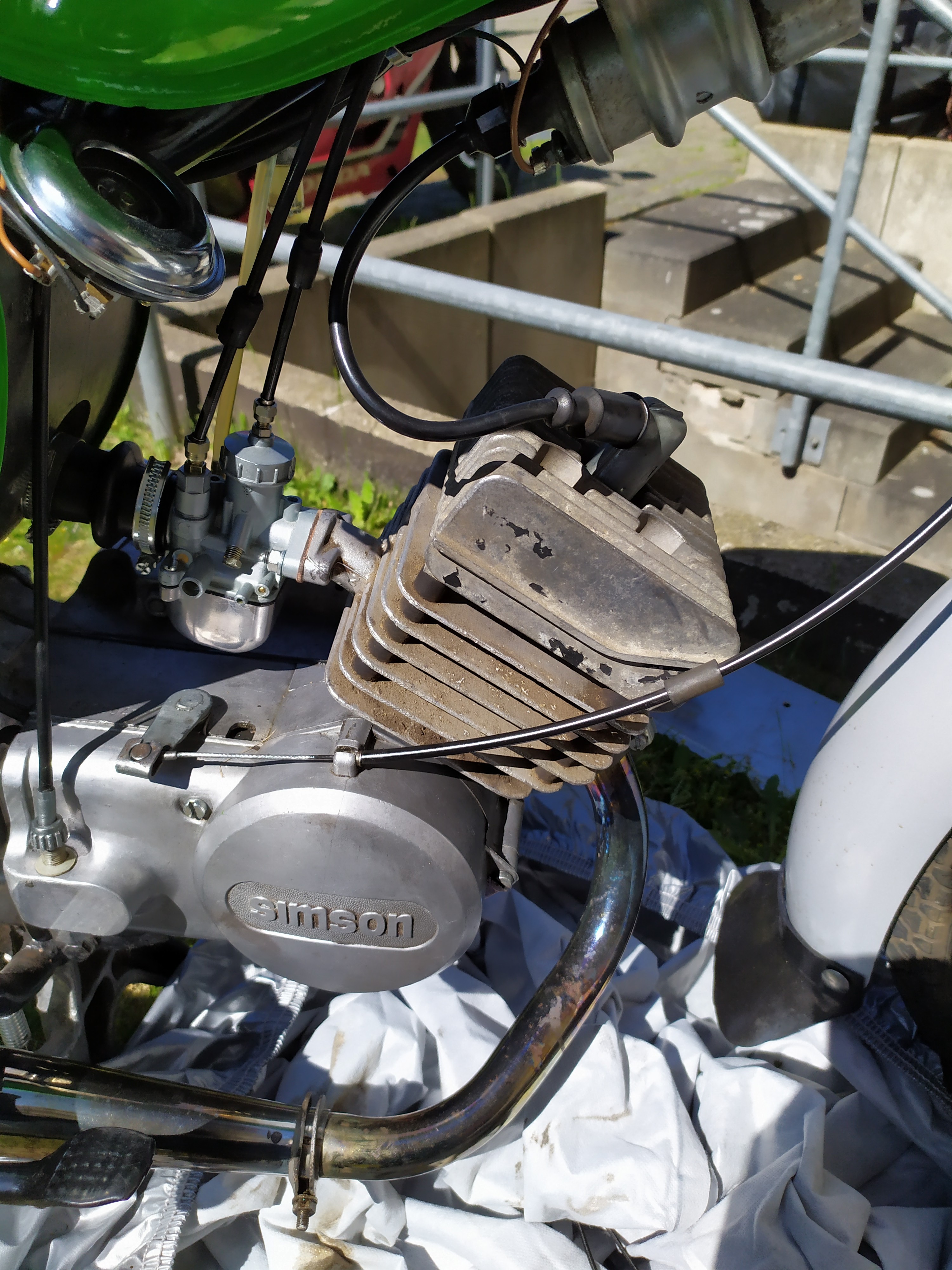

  • Habe mal ein Bild angefügt.
    Es kommt morgen einer und schaut sich das mal an. Werde dann weiteres berichten.
    Ich habe einen Tipp bekommen dass es Simmerringe sein könnten, wie wahrscheinlich wäre das bzw. passt die These auf die genannten Symptome?
