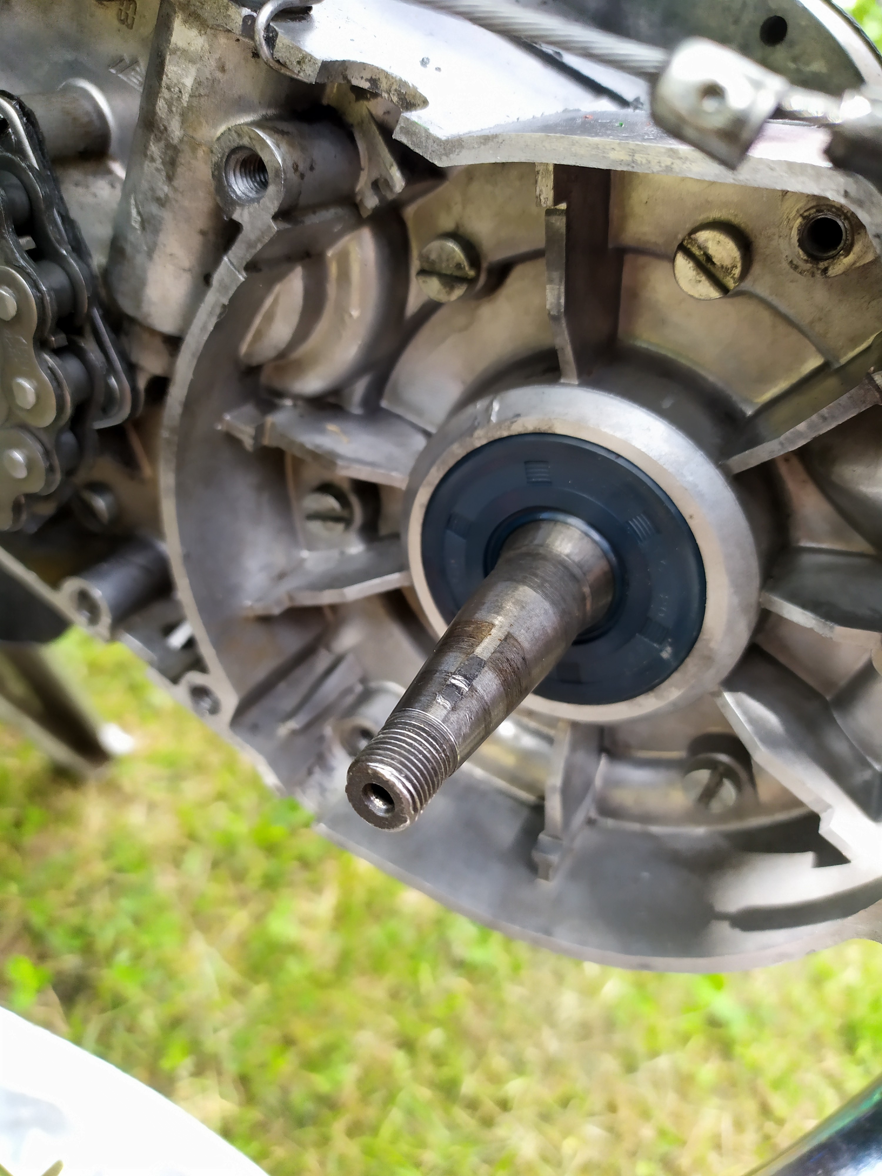

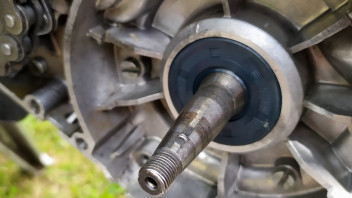

  • Habe sie zum Laufen gekriegt :D
    Geht gleich beim ersten Tritt an und läuft wie neu :)
    Das Problem war nach dem Vape Umbau und Umbau auf Bing:
    hielt kein Standgas, ging aus beim Gang einlegen, teilweise keine Reaktion auf Gas, hat vor sich hin geblubbert und ging einfach aus.
    Die Lösung bei mir war: das Rotor von der Vape war nicht auf der Halbmond-Kerbe eingerastet sondern daneben, da der Halbmond abgenutzt war.
    Halbmond raus, neuen rein, und den Rotor richtig in die Kerbe rein. Und es geht alles! :rotate:
  • Da rastet im Regelfall nirgendwo was ein.
    Der Halbmond ist nur für die einfache und schnelle Montage vorgesehen und hält NICHTS. Wenn es sich verdreht hat, liegts am Konus.
    Trotzdem schön zu lesen, dass wieder ein intaktes Moped mehr auf den Straßen unterwegs is ;)
    Gruss
    Mutschy
  • Alles klar. Also nicht einrasten aber die Kerbe von der Schwungscheibe muss sozusagen auf dem Halbmond sitzen. So war's bei mir. Vielleicht war sie auch am Konus verdreht. :)
