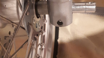

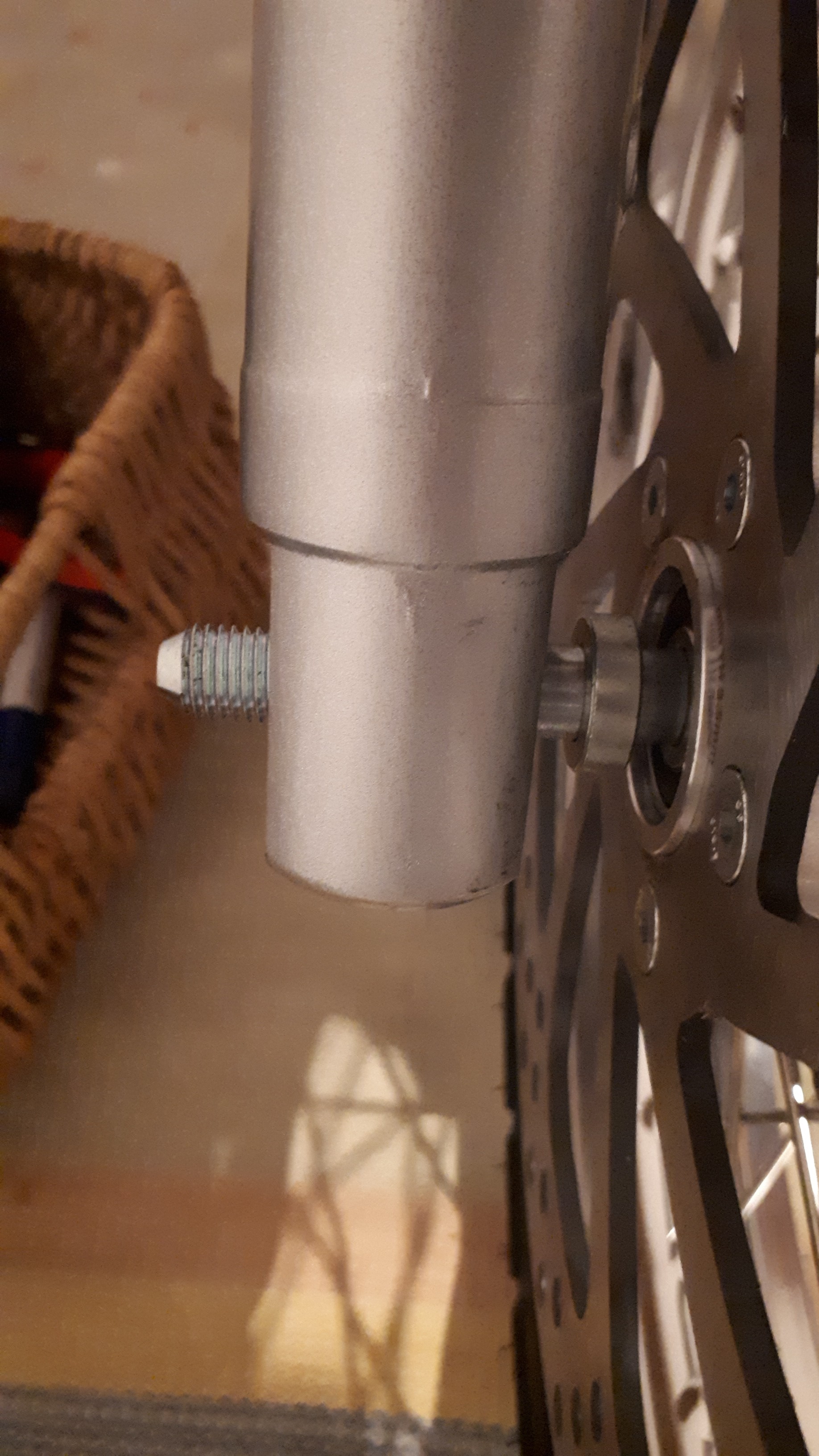

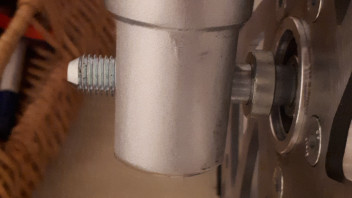

  • Hey Leute,
    ich habe ein ZT-Speichenrad für die Scheibenbremse und die SFW Gabel.
    Nun habe ich mir eine Steckachse, die breite und die schmale Hülse bestellt.
    Wenn ich die breite Hülse auf der linken Seite und die Schmale Hülse auf der Seite mit der SB montiere ist immer noch jede Menge Platz und ich die Steckachse passt so auf keinen Fall.
    Wie viele und wie dicke Distanzhülsen brauche ich? Welches Maß kommt auf welche Seite?
    Sorry falls das eine doofe Frage ist, aber da es vorne und hinten nicht passt schein da was richtig schief zu laufen!
    Nachtrag:
    Andersherum montiert scheinen die beiden Distanzhülsen zu passen, nur nun passt der SFW Bremssattel nicht. Dieser sitzt nun zu weit Außen!
    SummaSumarum: WAS SOLL ICH MACHEN????

  • Unterlegscheiben besorgen (M12 müsste das sein) und damit das Vorderrad mittig ausdistanzieren
    Nicht das Vorderrad mittig ausdistanzieren, sondern die Scheibe im fest verbauten Sattel. ;)
    Danach muss die Felge entsprechend (außermittig) Zentriert werden.
    Je nach Sattel und Distanzstücken könnte sonst der Abstand zu den Speichen nicht mehr ausreichen.
    Auf der Scheibenseite sitzt eigentlich die dünnere Hülse.
    Auf den Bildern steckt die Achse doch gar nicht richtig im Holm?
    Wähle erstmal die Hülse so, dass die Scheibe mittig im Sattel sitzt.
