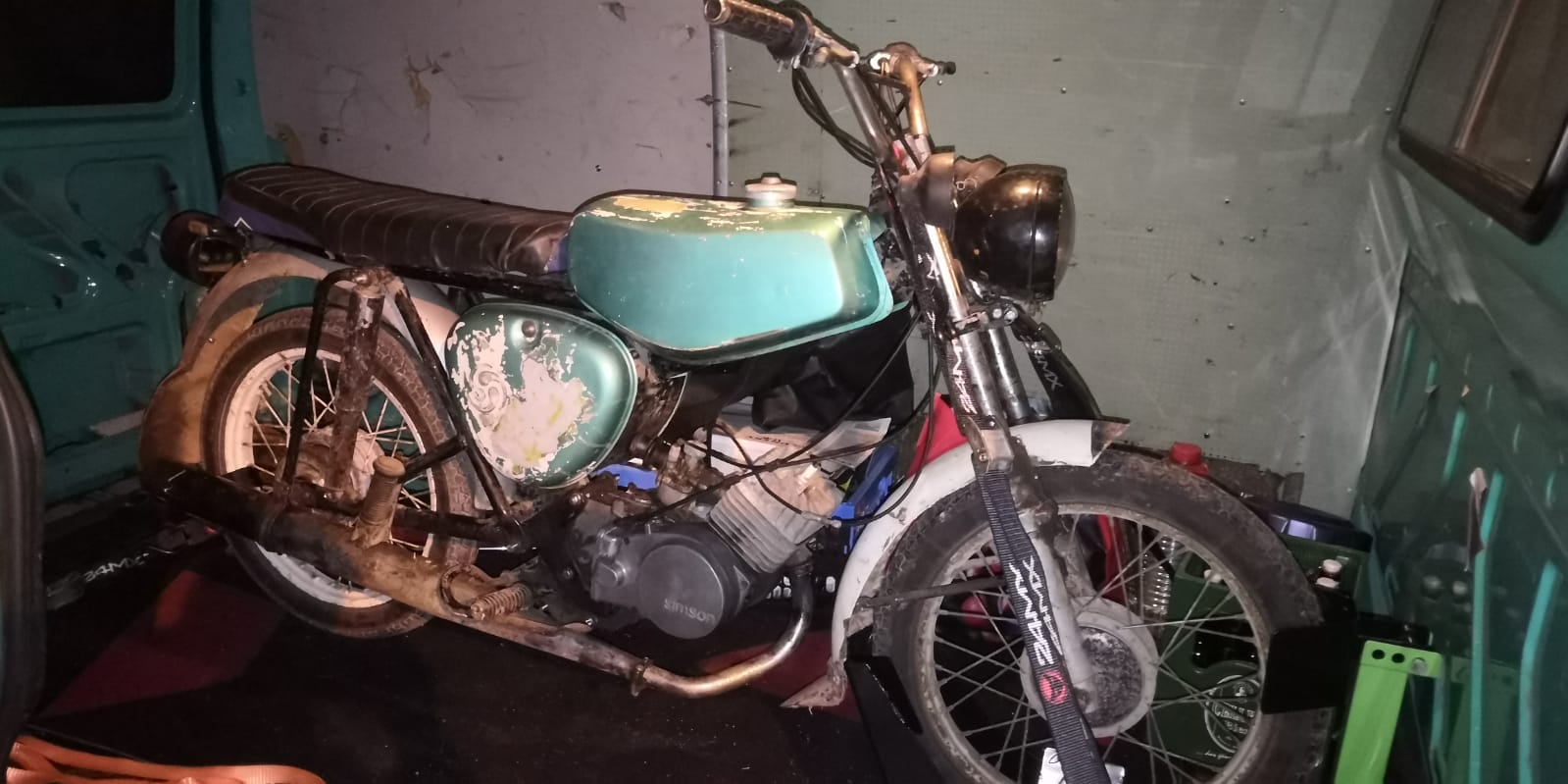

    Aber mal ganz ehrlich, selbst wenn sie deutsch wäre, ist das alles andere als nen Neuaufbau... alles krumm und schief, schutzblech noch verbeult, diverse fehlteile, tacvo hängt nur dranne damit eins da ist usw...

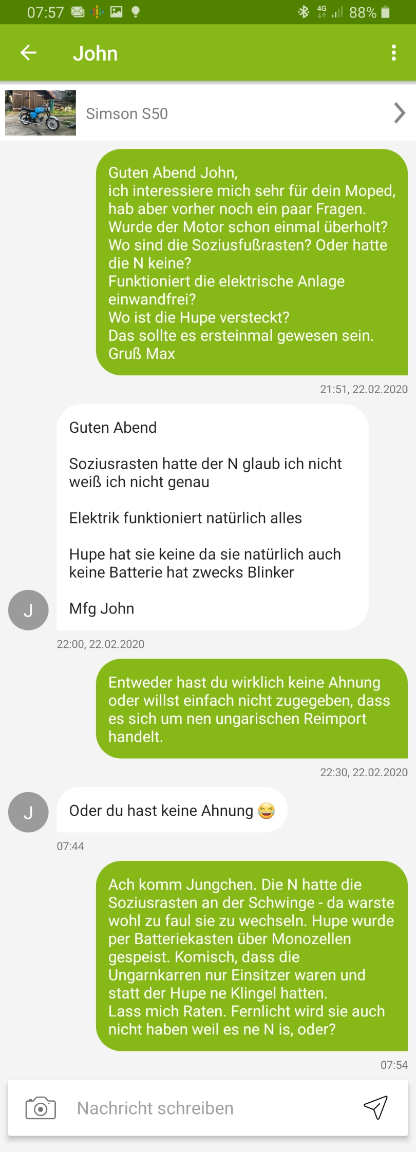

    Hab mir am Wochenende ne S50-B2 geholt, viel übrig ist von der Kiste nicht mehr, der Verkäufer hat mir aber zumindest im Kaufvertrag versichert dass die Kiste deutsch ist (stand angeblich 25 Jahre in ner Scheune).

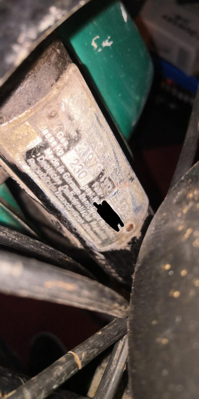

    Da auf dem Typenschild keine Einstanzungen sind und das Typenschild auch zum Rest des Mopeds passt, habe ich mir da erstmal keine Gedanken gemacht.

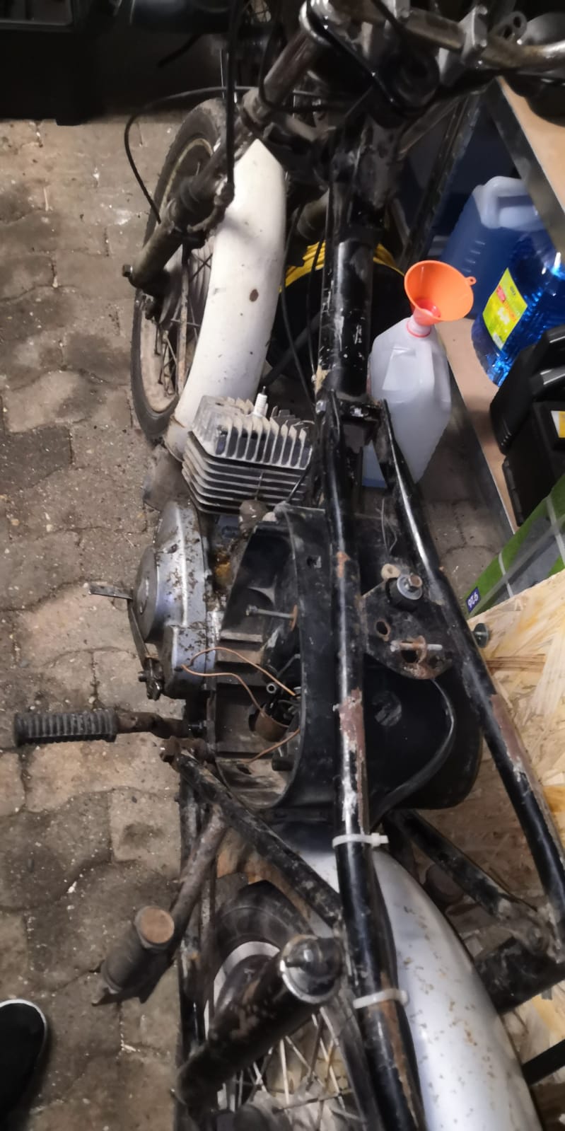

    Da ich auf Papiere nun mindestens 20Wochen warte und natürlich am liebsten vorher schon mit dem Neuaufbau anfangen würde, wollte ich mal fragen ob das für euch nach deutscher oder reimport Simme aussieht.
    Zumindest dass die Sozius Fußrasten genau so abgeranzt wie der Rest des Mopeds sind macht mir Hoffnung, aber ich bin leider auf dem Gebiet auch kompletter Neuling.
  • auffällig ist für mich, keine blinker, keine Hupe, höher Lenker. Aus deinem anderen Thema kann man auch erkennen das die Elektrik doch sehr übersichtlich ist, was auch häufig bei den reimporte der Fall ist.
    Ich denke in diesem Fall ist es eine 50/50 Chance.
    Im übrigen ist es schön was im Kaufvertrag steht, und du kannst ihm das Moped auch wieder hinstellen, nur ob du dein Geld so bekommst oder einklagen musst ist die Frage. Und wenn er glaubhaft versichern kann das er nicht wusste das es nen reimport ist, wird das Eis immer dünner...

  • Da sind schon einige Anzeichen dafür, dass es sich um ein Reimport handelt. Aber wenn du, wie du schreibst 500eur bezahlt hast dann ist das wohl mittlerweile selbst für ein Reimport ganz ok.
