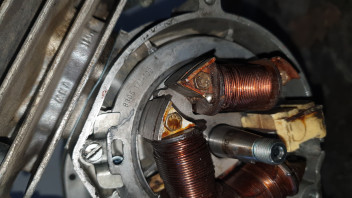

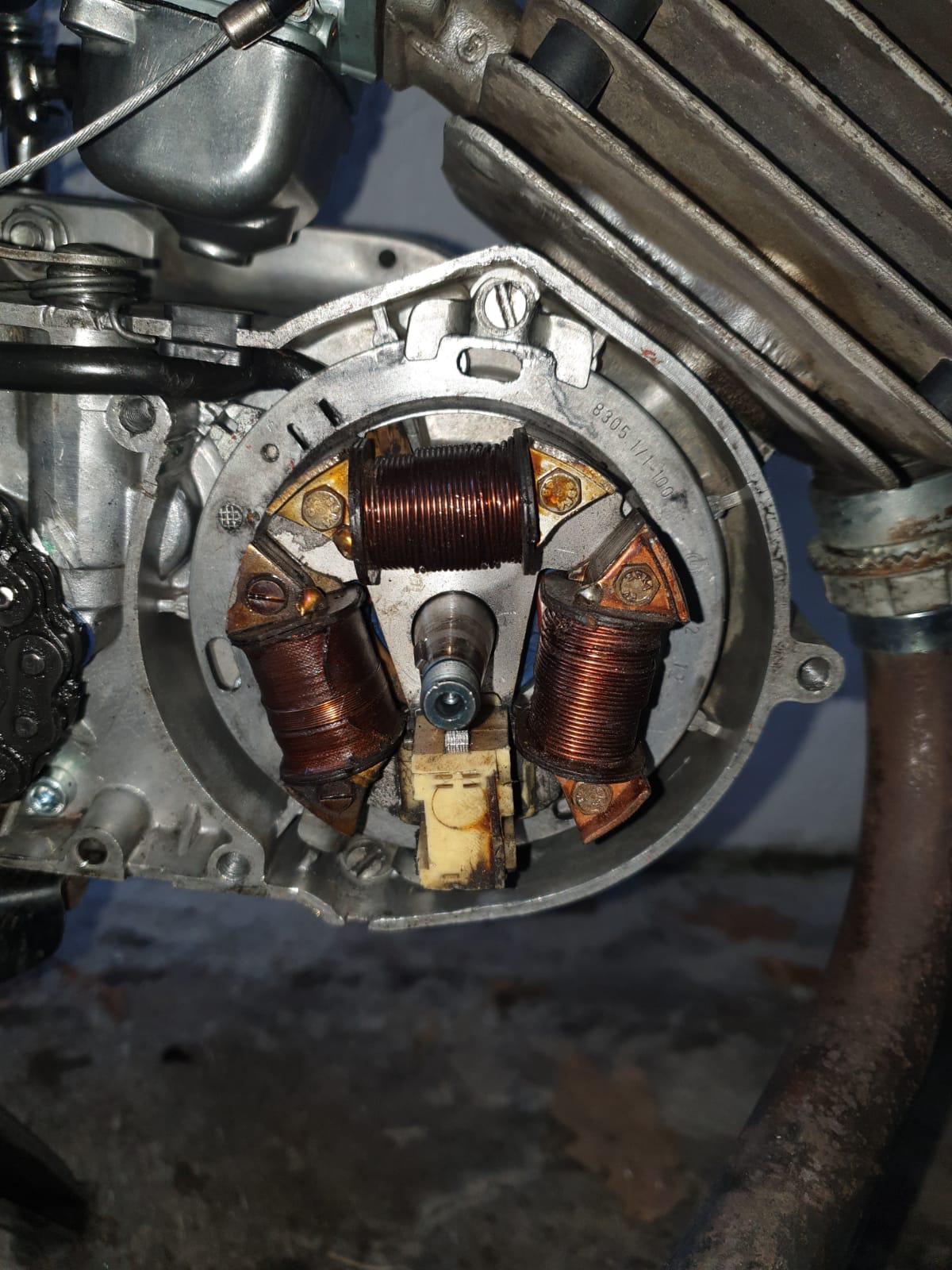

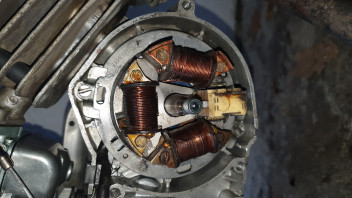

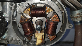

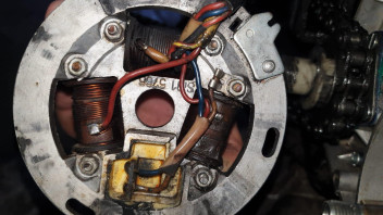

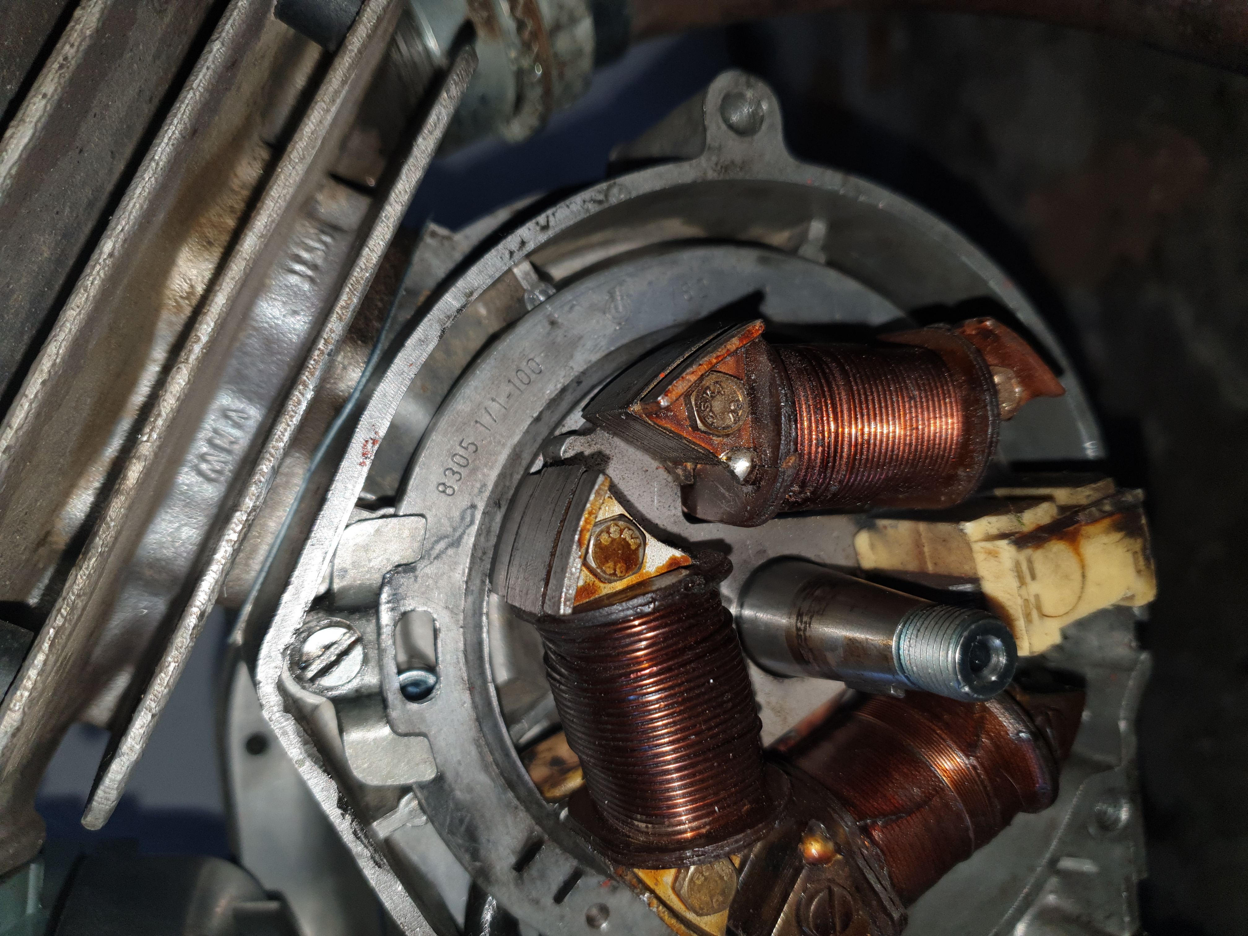

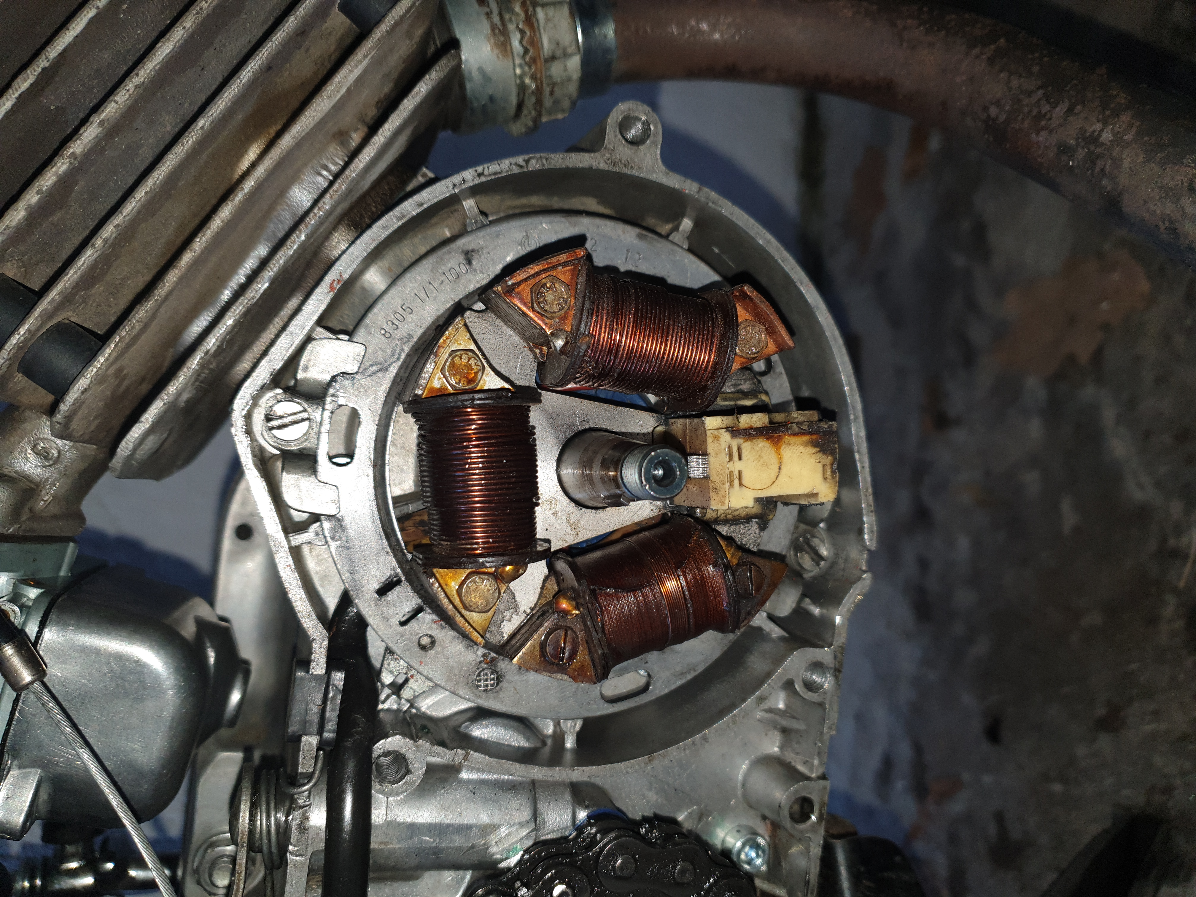

Der Tank spielt da eine etwas untergeordnete Rolle.Tip: poste mal Pic`'s von den Bestandteilen(wichtig sind die drauf geprägten Nr.),
gerade LiMa, Ladeanlage
anhand dessen kann man vieles ausmachen -
wenn es wirklich ne 6v e-zündung ist kannst ohne Sorgen den b2-4 Plan nehmen.
Diese hat 21w blinker, 35w vorderlicht, und ladeanlage mit schlusslichtdrossel.Aber die Nummer von der grundplatte wäre wirklich mal interessant. Sollte anfangen mit 830......
ich werde mal das polrad abmachen und mal nachschauen an der Grundplatte wenn ich Zeit habe und Poste diese dann hier ..
das ist eine gute Idee. Hast du einen Polradabzieher für die Magneträder? Möglichst keinen 2 oder 3 Armabzieher nehmen, das können einem die Räder übel nehmen. Du bekommst das alles schon hin, keine Sorge.

Originale DDR E-Zündung. Sehr schön. 35W Lichtleistung.
Dann ist es dieser Schaltplan hier: http://www.a-k-f.de/moser/s51-s70.pdf
Da ändert sich zu der Unterbrecher-Zündung lediglich die Leistung der Spule für den Scheinwerfer auf 35W, die Stromkreise für Scheinwerfer und Rücklicht/Tacho/Bremslicht sind völlig unabhängig voneinander. Wenn alle Lampen den Geist aufgeben, müssen entweder 2 Fehler vorliegen oder ein Massefehler.
