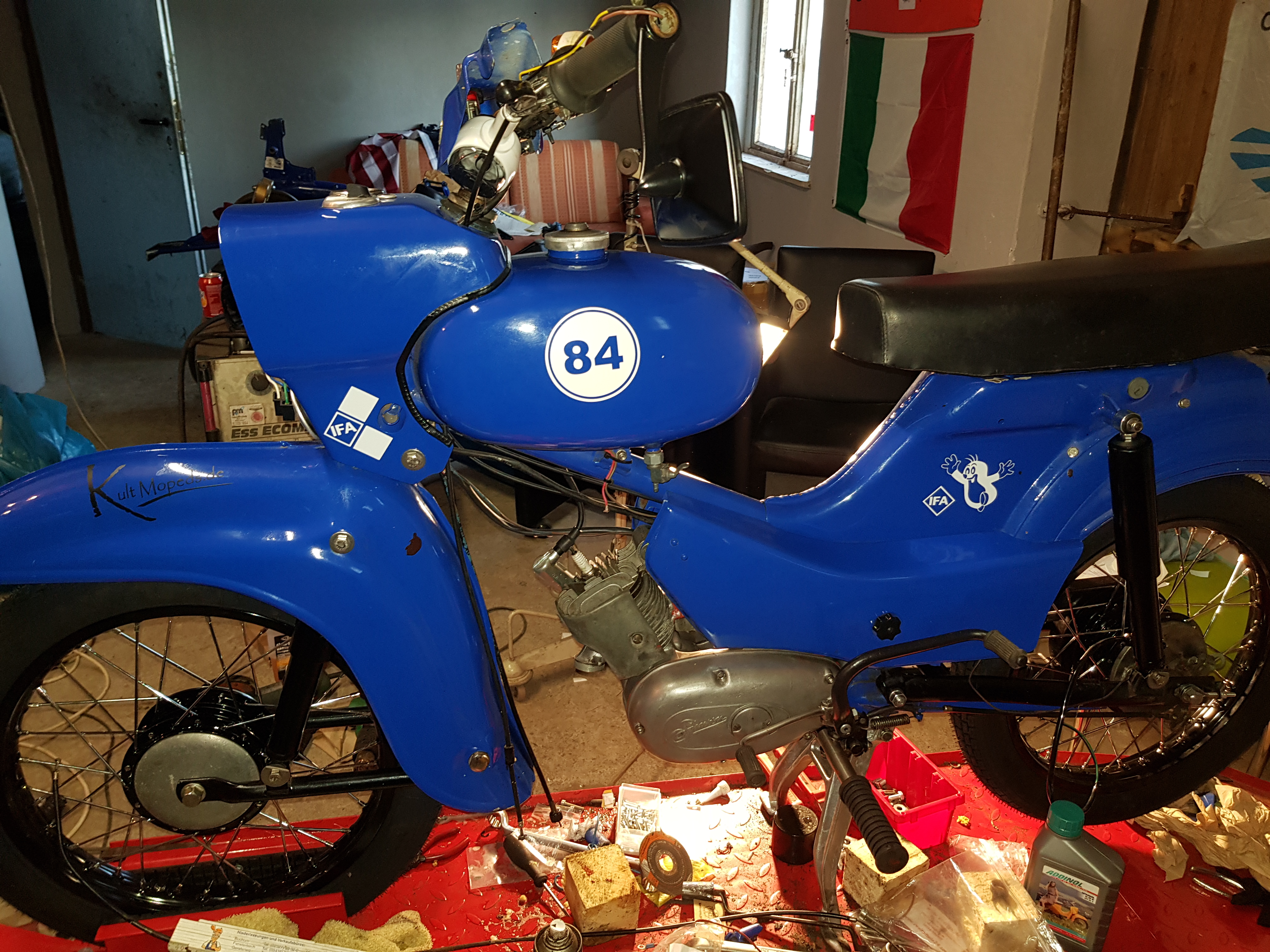

Mein Gott, ich wollte nur hier einen weiteren Aufbau zeigen und alle spielen sie verrückt. Anstatt froh zu sein das ne weitere Simson am leben erhalten wird gibt es nur sinnfreie Belehrungen das pfandfreie Dosen bööööööse sind und jedes nicht orginales Teil wird mit argwohn begutachtet. Die Star wurde weder an der Karosse misshandelt oder sonst wie am komplett ihren typischen Erscheinungsbild abgeändert, jeder der Plan hat kann erkennen was für ein Möp ist und gut ist es. Außerdem wir versuchen aus der Basis die wir hatten das beste zu machen und da diese nicht orginal war (Stichpunkte farbe) wird daraus nun eine Art Rally Simson.
Aufbau Simson Star
Bleib ma locker. Keiner wird dich umbringen, aber dummes Jesappel verstehste wohl nich?
Sagen ja auch nur wenige was dagegen. Ich glaube der einzige der sich hier gerade aufregt bist du selber ;-).
Wie gesagt jeder kann mit seinem Eigentum machen was er will.
Und wenn jemand nen Video dreht wie er sein Moped verschrottet. Ist schade darum, aber man kann es eh nicht ändern. -
Dein Ketrenschloss ist richtig montiert, du solktest aber unbedingt eine anderes, neues Sicjerungsblech für die Ritzelmutter nehmen und mit ca 15-20Nm anziehen und umbiegen. Selbst wenn dies hier gemacht hast ist das Blech Schrott und dein Tacho wird nicht gehen.

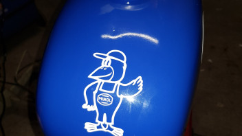

Die ersten Aufkleber sind angekommen und wurden aufgeklebt. Als "Sponsorenaufkleber" haben wir uns auf Minol/VEB Minol und Isolator und Simson geeignet und der Schnabel wird dann mit schwarzen Werbeaufklebern der Neuzeit beklebt. -

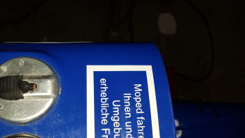

Was passt denn da zwischen Tank und Lampenmaske nich?
Du meinst bestimmt den Luftspalt zwischen, Tank und Maske. Ja der ist auch noch in Arbeit, Maske sitzt nicht richtig und das Keder zwischen Maske und Tank ist ein "schmales" und wohl falsch. (Falls mit dem Keder nicht richtig liege , Bescheid sagen aber bin der Meinung dafür gibt es extra Keder)
