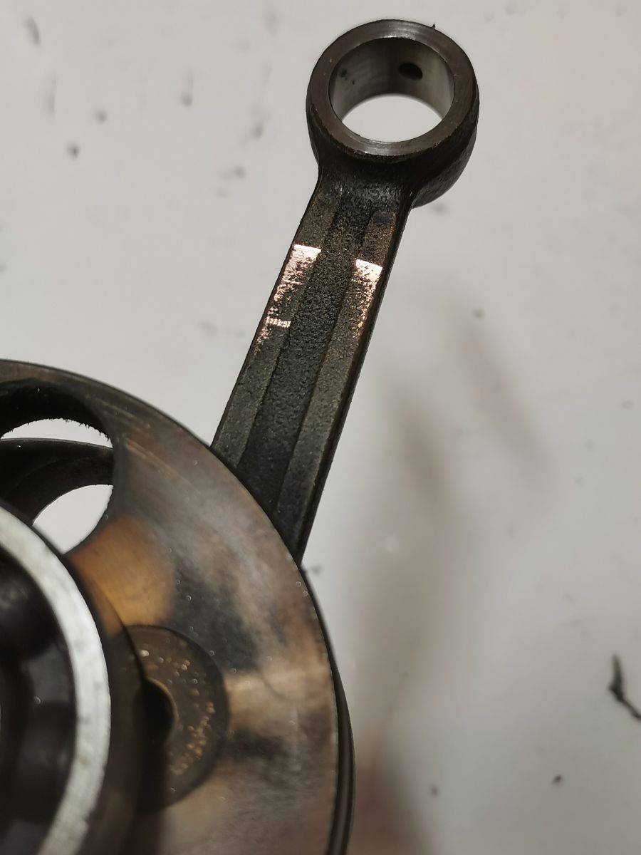

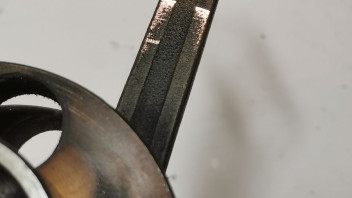

    Dafür macht der Motor jetzt Ärger..
    70/4 drauf gebämmelt... KW Lager nicht ausdistanziert und keine Anlaufscheiben verbaut... Ich hasse sowas.
