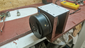

    So, hab da mal fix was gebastelt...
    Und bujaka... Verdammte Axt...
    Ich mach morgen mal n Video... Das glaubt mir sonst kein Mensch...

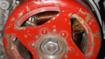

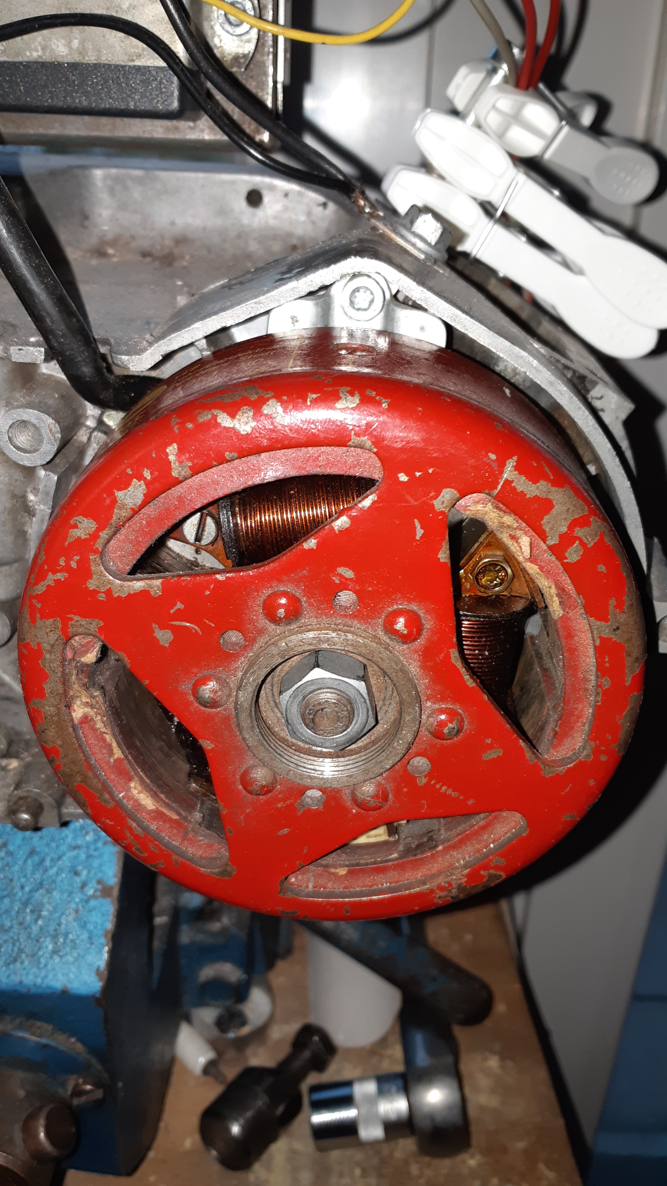

  • So, hab mich heute mal mit dem Polradgemüse und meinem Zündungsproblem beschäftigt..
    Hab 3 Polräder auf meinen "Prüfstand"
    Geklemmt...
    Rotes DDR Polrad mit kleiner geberlücke - >
    Geber' 0,75V bei 15,4Ohm, 0,05A, 0,04W
    Ladespule 142V bei 590ohm, 0,22A, 33,22W
    AKA Polrad Trapez/Geber
    Geber 1,2V bei 15,4Ohm, 0,07A, 0,09W
    Ladespule 148V bei 590ohm, 0,25A, 37W
    RDI-4 polrad Trapez/Geber
    Geber 1,5V bei 15,4Ohm, 0,1A, 0,15W
    Ladespule 160V bei 590ohm, 0,27A, 43,3W
    Gemessen bei 600U/Min
    ...Die Grundplatte/Ladespule wurde vor Monaten schon demontiert, falls jemand die Ladespule bemängelt...

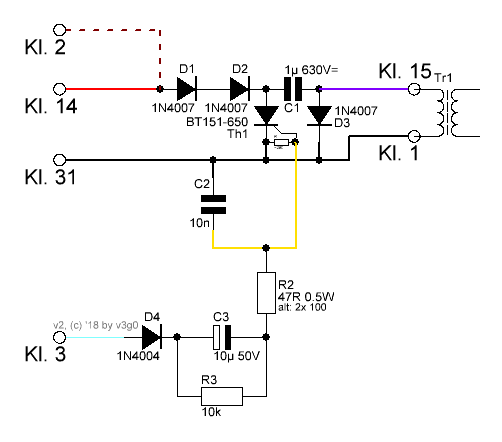

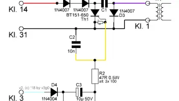

    wenn deinem schwiegervadder langweilig ist: siehe anhang. probier das ding mal. das hat in ner schwalbe mit rotem geber und schwarzem polrad ohne zicken und spezielle massekabel (nur halt eins vom motor zum rahmen hin) mehrere 1000 km geschnurrt
    bin mal gespannt, was dabei rauskommt

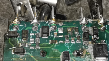

    ja, der originale geber ist in der lage, dir jenseits der 30V mit nem halben ampere an den kopf zu schmeißen. die ollen spulen ham gut dampf. aber ich kann mir nicht vorstellen, daß es dabei die steuergeräte grillt, vorallem nicht die der vape. hast du von den auseinandergepopelten vape steuerteilen mal noch paar bilder? ich würde gerne mal die schaltung auseinanderlegen zwecks analyse :)

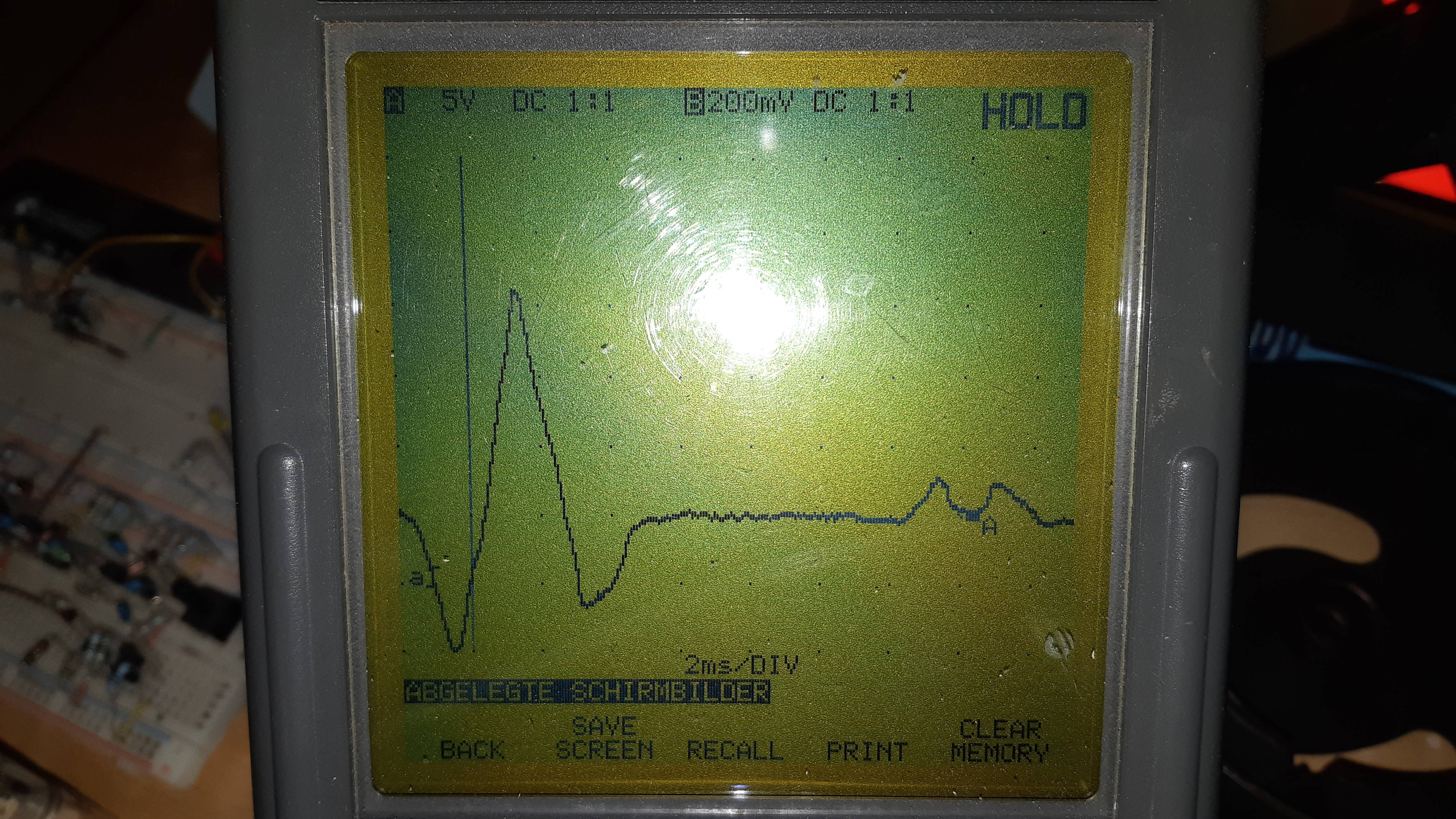

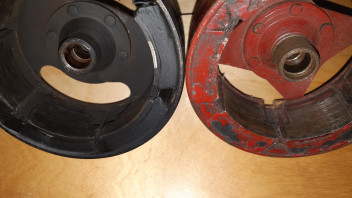

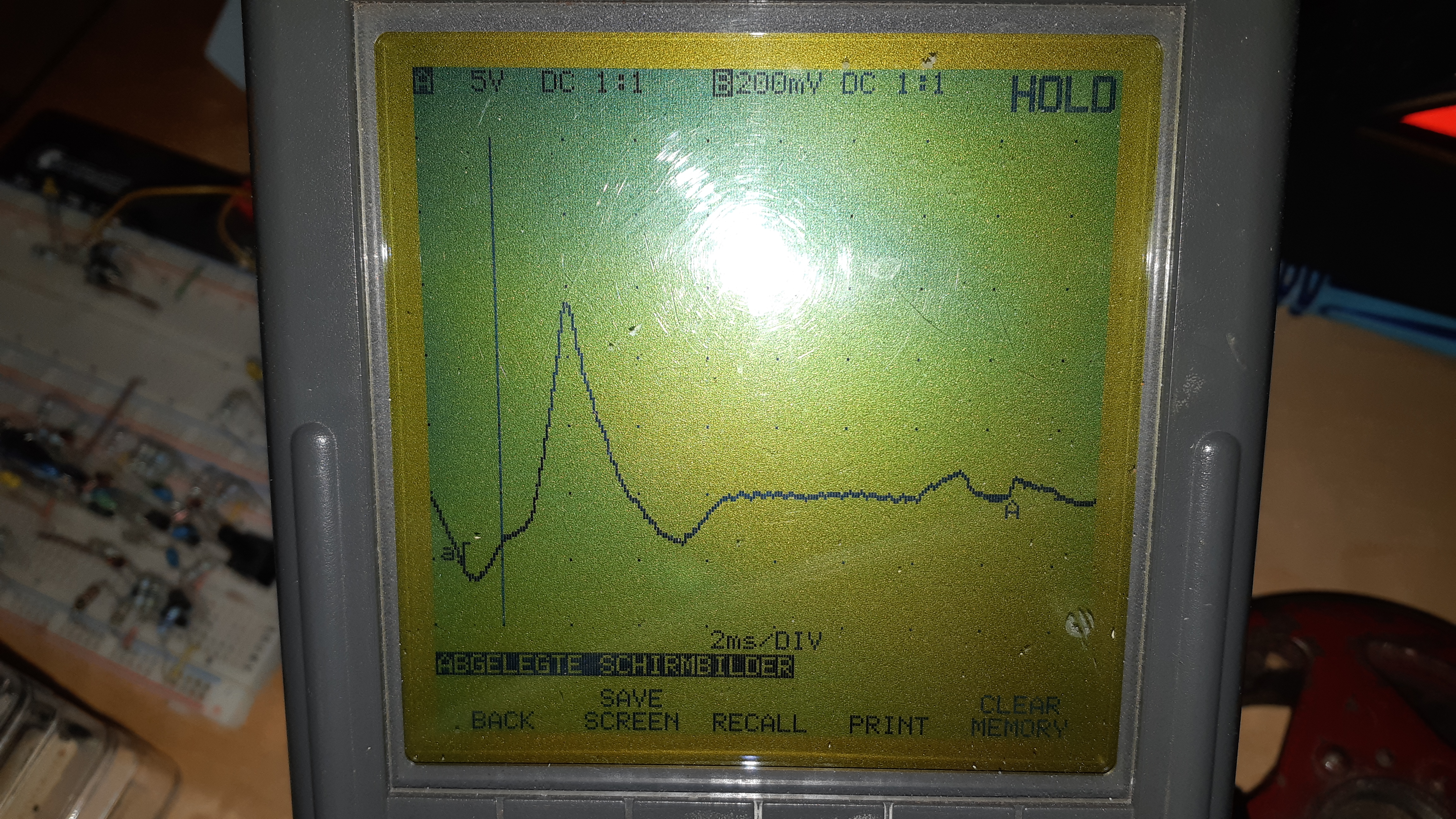

    3d1t2: so, ich war mal neugierig. hab tatsache n schwarzes polrad (trapezlücke) und n rotes (eckige lücke) im keller gefunden. testplatte ist eine aus der ddr mit beigem geber. umdrehungszahl bummelig 800 pro minute
    wie es aussieht, erzeugt bereits bei diesen geringen drehzahlen das rote polrad signifikant höhere und steilere spannungen im geber. die maximalspannung ist höher (ca. 17 vs 14V), vorallem aber fallen die negativen spannungsspitzen deutlich niedriger aus (-10 vs -6V). und mit der drehzahl potenziert sich diese entwicklung dann nochmal deutlich (muss morgen mal mit höheren drehzahlen bei, gibt sonst wieder stress mit nachbars :P )
  • Hab jetzt nur noch das eine Bild jetzt zur Verfügung..
    Das "reparierte" Steuerteil hab ich wieder vergossen.

    Hab noch 2 defekte Vape, die pul ich noch auf. Will wissen wo da der Schaden ist...
  • respekt, daß ihr das aufgepopelt habt. und vorallem es euch gelungen ist. wie habt ihr diese olle vergussmasse da runterbekommen?
    das photo an sich ist schonmal richtig gut, es ist das layout zu fast 100% erkennbar. ich bräuchte da jetzt mal noch paar bauteilwerte und so. wieviel hat der kondensator da drin? (müsste ja auffer anderen seite sein)

    3d1t: ich hab mal in den post auf der vorherigen seite noch paar bilder getan
    es wundert mich allerdings, das der vogel gerade mit dem roten polrad rennt. weil das erzeugt bei mir höhere und steilere spannungen...
