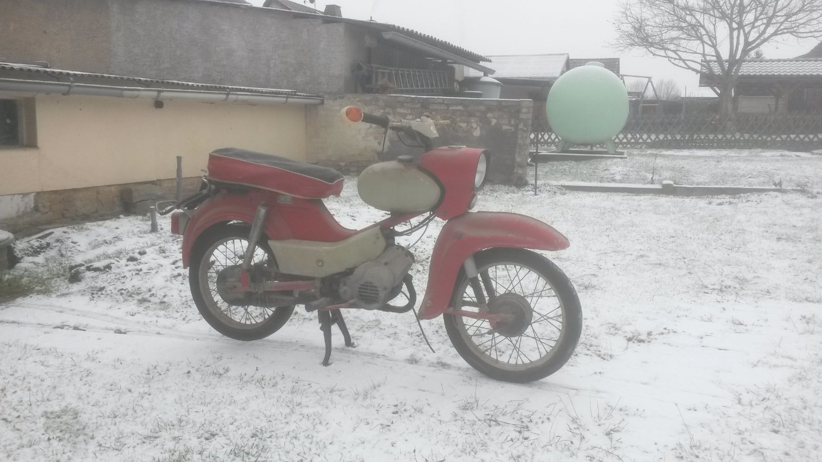

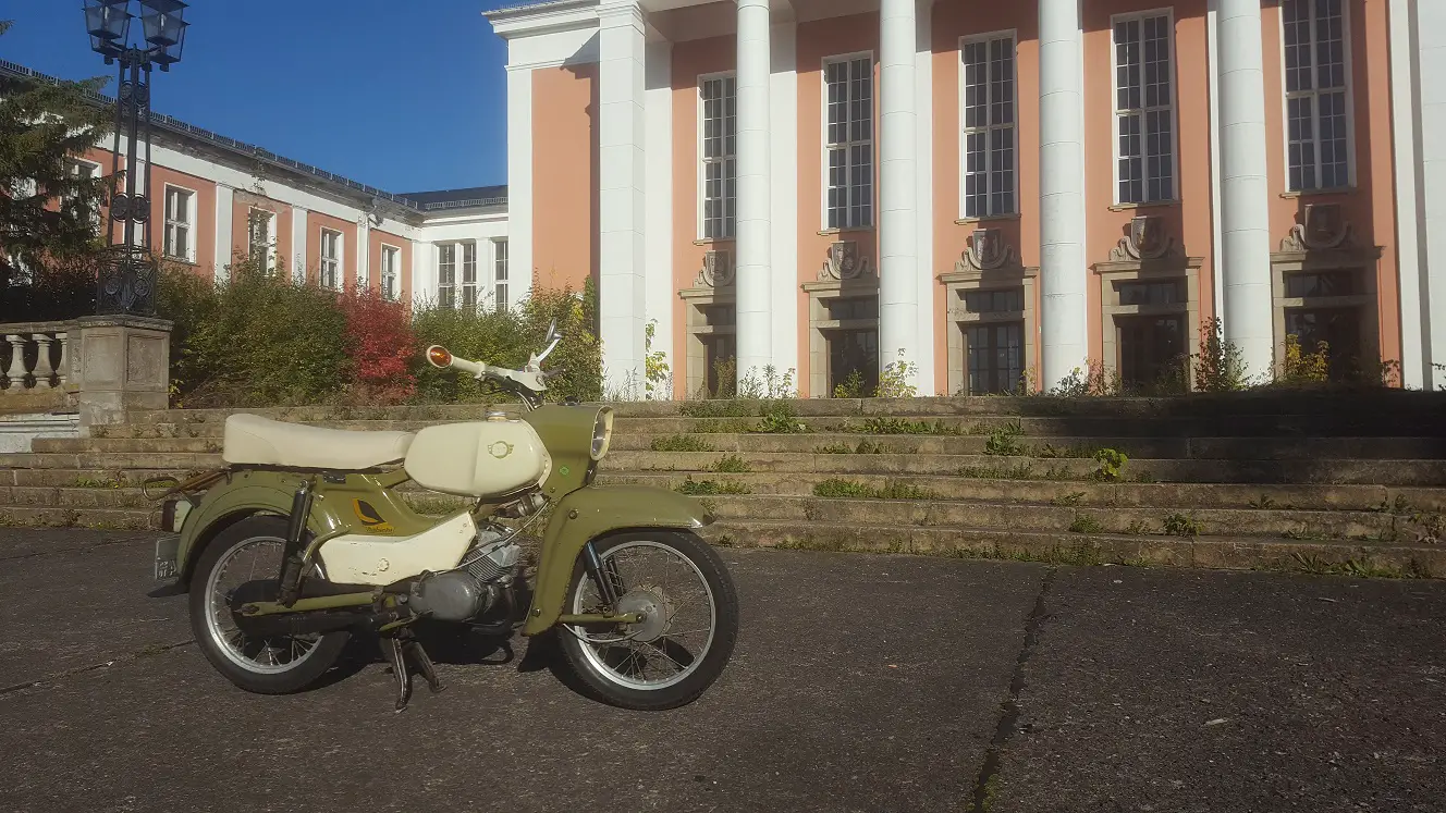

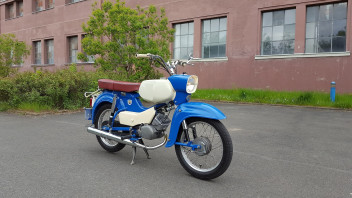

Ich fange einfach mal mit dem Star an. Eigentich hab ich steht hier schon genug rum, aber nen Star wollte ich schon immer mal und nun kam die Gelegenheit.
letztes Jahr am 22.12. war es soweit.
positiv: ziemlich komplett, Tank rostfrei, Preis
negativ: Fußraste links abgebrochen, Motor fest, Auspuff durch, gammeliger Schonbezug, Kette unbrauchbar, wahrscheinlich noch die ersten Reifen.
Baujahr 1975

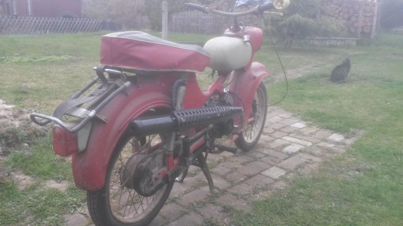

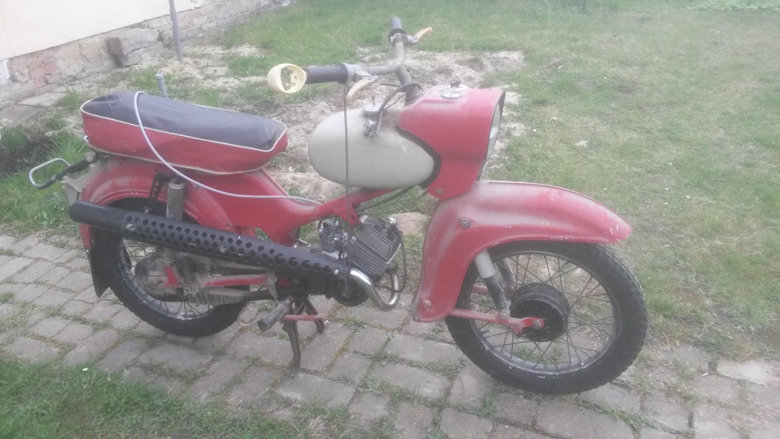

Anbei mal die ersten Bilder vom Ausgangszustand, das Teil würde sich ein paar mal verändern und sicherlich vielen nicht gefallen.

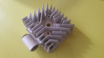

Zylinder wurde gegen einen S50 Zylinder mit Sperber Kopf getauscht. Der original Zylinder war dabei nicht fest, eine zw. Kurbelwelle und Pleul klemmende Mutter hat jegliche Bewegung verhindert. Dazu kam erstmal ein Enduroauspuff, weil der halt da war..

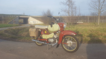

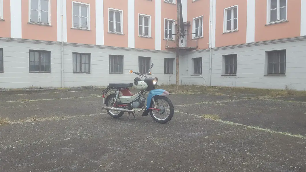

Glaubs oder glaubs nicht, so gut erhalten wie du denkst ist der nicht. Kotflügel vorn, krumm. Kotflügel hinten, eingerissen und zerbohrt. Originallack? Fehlanzeige...der Star hat gepinselten Zweitlack. Elektrik musste frisch.
Da ich hier nahezu originales (und nicht vernichtetes) habe, dass mir für den Alltag und vor allem den Winter zu schade ist, war der Hintergrund der Anschaffung aufgrund des Zustands von Anfang schlechtes Wetter und Winter, maximale Alltagstaugichkeit und größtmöglicher Bequemlichkeit für lange Touren...auch wenn es dabei Einschränkungen in der Optik gibt. Da hat der Habicht leider einige Dinge offenbart, bei denen ich (für mich!) Verbesserungspotenzial gesehen habe.
Ein Enduro Star wird´s nicht.

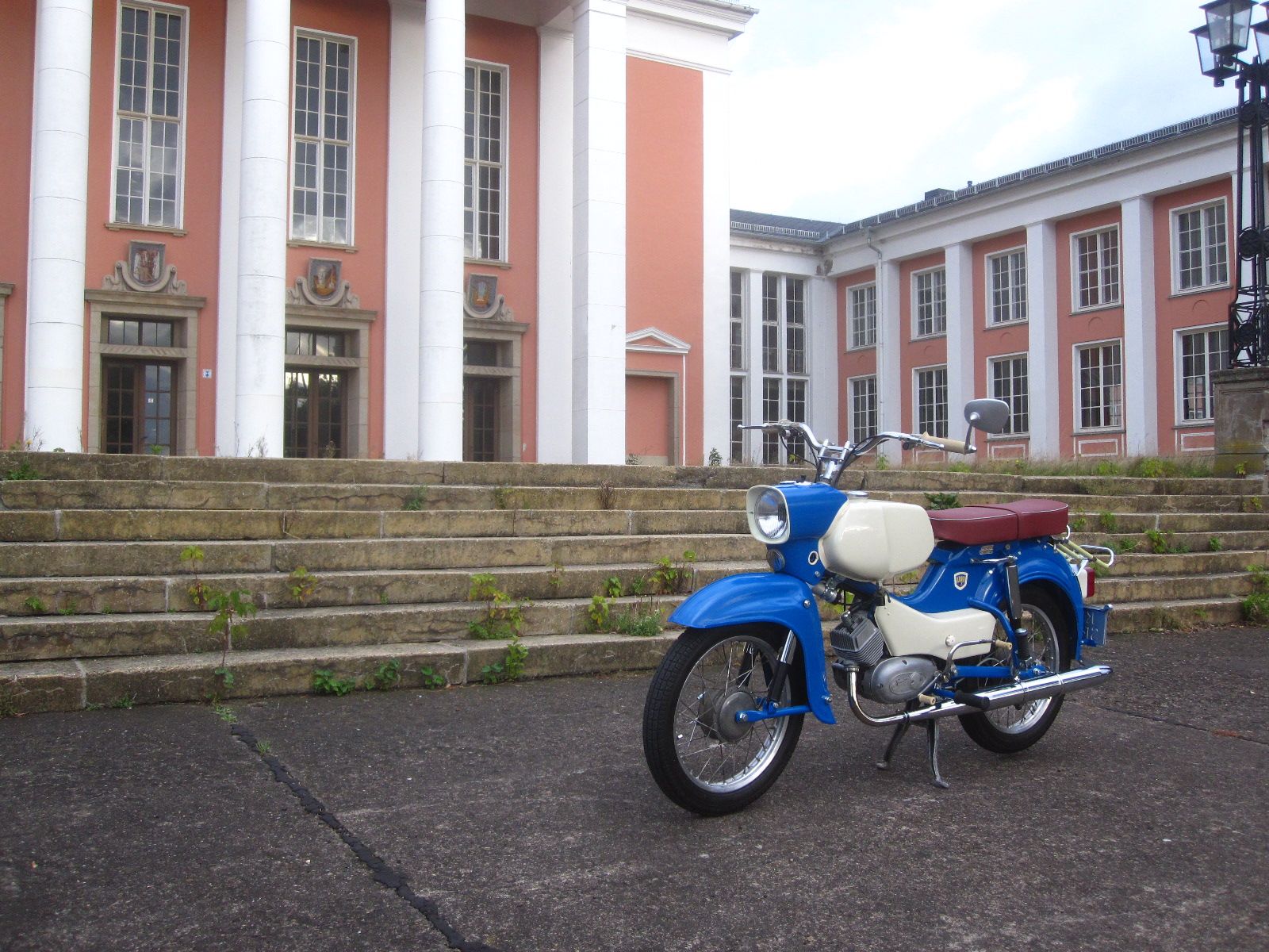

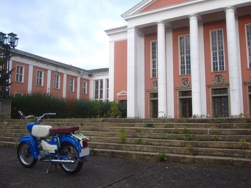

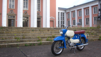

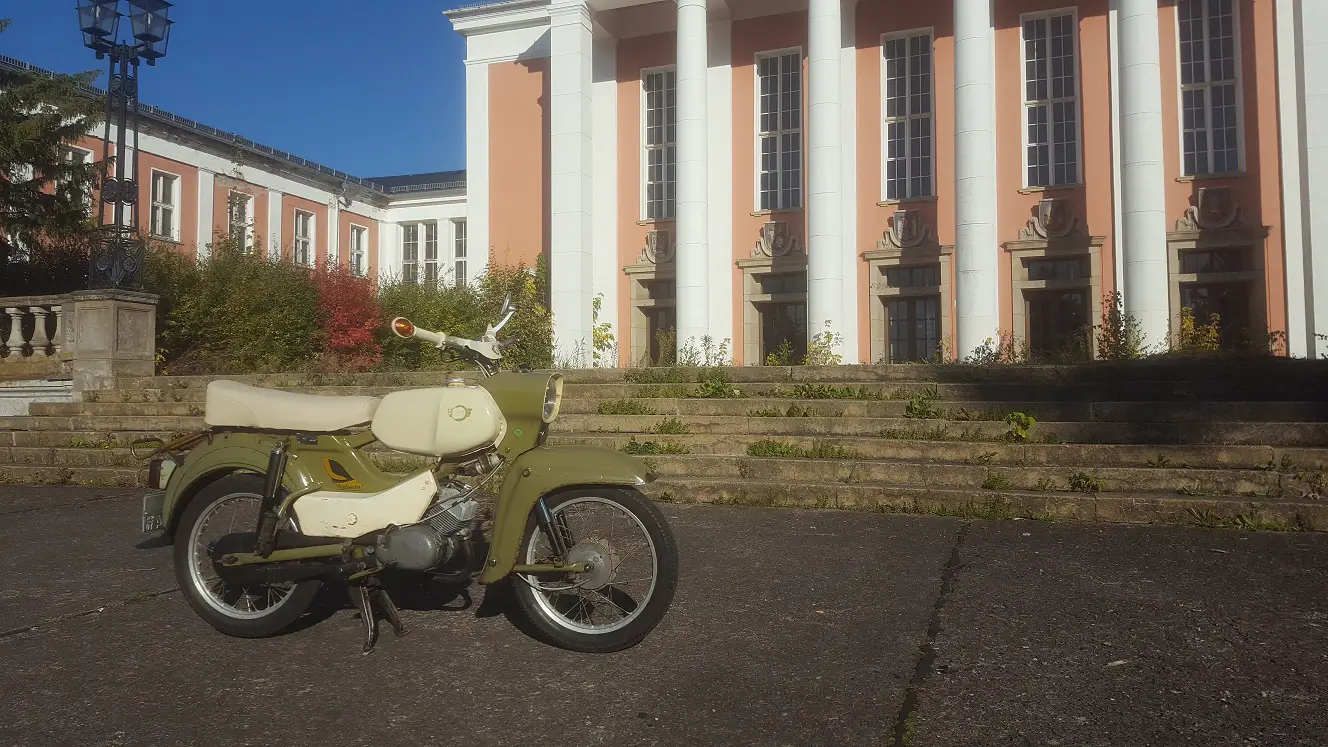

1. Die etwas nach vorn geneigte Sitzposition geht mir bei langen Touren auf den Rücken - anderer Lenker nötig. Ich habe mit dem Adapter (zulässiger Umbau lt. Simson) einen recht hohen Lenker montiert (und vom Sachverständigem abnehmen lassen). Der orignale Endurolenker war dann aber doch zu hoch. Durch die aufrechtere Sitzposition ist mein Rückenproblem gelöst und - das Ganze ist rückrüstbar, bei dem wertvollen seltenem StückDer Originallenker mit dem Blech gefällt mir selbst klar besser, aber das steht einfach hinten an.
2. Blinker: das Bild zeigt noch die S51 Blinker, mittlerweile ist der Lenker in der Breite gekürzt, der Bremszug wie Serie verlegt und die originalen Lenkerendenblinker montiert, davon habe ich aber im Moment kein scharfes Bild.
3. Auspuff: der links gelegte Auspuff hat mich beim Habicht immer gestört. Das Rankommen an den Ständer und der schwierigere Radausbau bei nem Platten (wenn man allein unterwegs ist) waren der Grund für mich den Auspuff rechts zu verlegen. Das ist mit dem Originalzylinder ohne großen Aufwand (Krümmer) nicht möglich, daher der S50 Zylinder. In Verbindung mit dem normalen S50 Krümmer lässt sich der Auspuff ohne irgendwo anzuschlagen problemlos rechts montieren - rückrüstbar.
Folge ist hier noch der S50 LIMA Deckel mit passenden Kettenschläuchen - rückrüstbar.

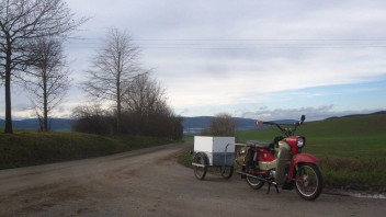

4. Seitengepäckträger: Der Hintergrund dürfte klar sein, ich habe kein Bock mit Rucksack rum zu fahren. Insgesamt habe ich bis zu drei NVA Taschen (bei Anhängerbetrieb zwei) um Einkäufe etc. unterzubringen. Verbandssachen sind auch immer dabei. Rückrüstbar.
5. Beinschild S51 aus GFK, ließ sich ganz gut montieren - rückrüstbar.
6. Zündung ist auf Unterbrecher mit außenliegender Zündspule und damit auch 25W Lichtleistung umgerüstet - rückrüstbar.
Elektrik ist neu, Bremsen frisch, Dämpfer hinten sind neu. Das Ganze fährt sich so recht manierlich.Nochmal: ich kann mit jeder Kritik leben und mir ist völlig bewusst, dass der größeren Masse das so nicht gefällt. Trotzdem denke ich, dass man das zeigen kann. Wenn´s nicht gefällt, ist das für mich kein Weltuntergang. Mein letztes aktuelles Bild vom Star hängt an.
