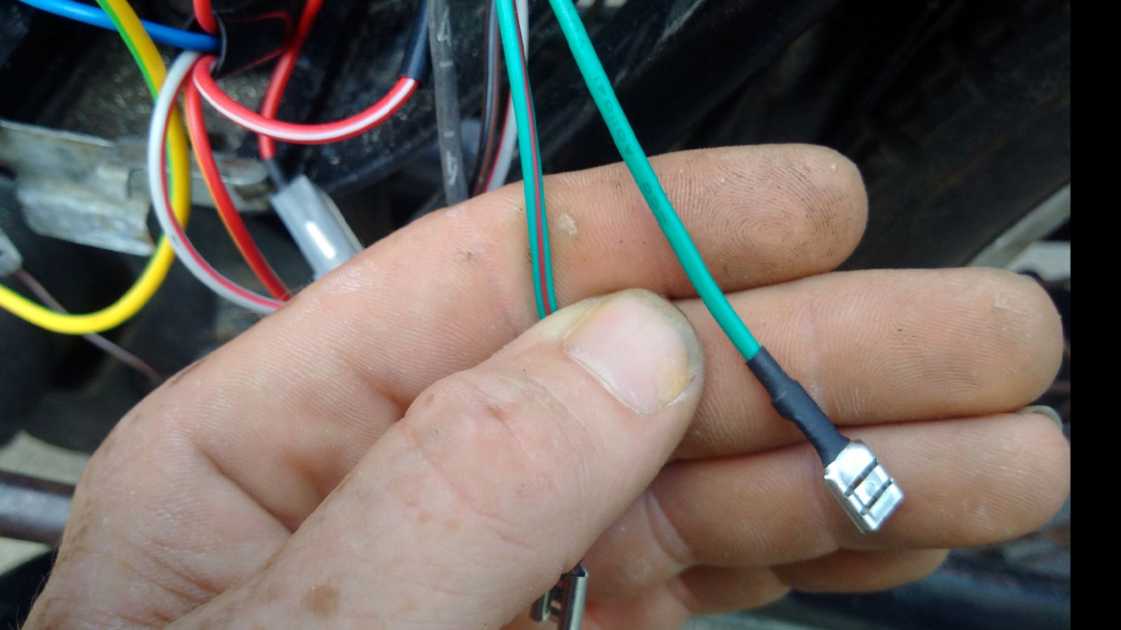

  • Das sollte ein grünes und ein grün/schwarzes Kabel dann sein.
    Grünes ist für viel Akku Ladung, das kommt an die Sicherung 3,15A von der anderen Seite kommt ein rot/gelbes Kabel dran was von der Grundplatte kommt.
    grün/schwarzes Kabel wäre für wenig Akkuladung und ist übrig, normal ist der Kabelschuh zum Schutz isoliert.
  • Ok So dass funktioniert Birnen Brennen nicht mehr durch :thumbup: Aber meine Batterie läd nicht Dann muss ich morgen doch mal ran Danke noch mal an alle
