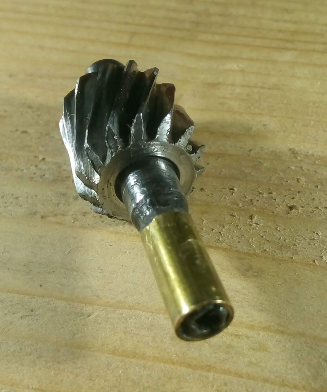

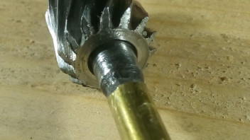

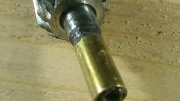

Ich würde mal die Tachowelle früfen. Erst am Deckel abschrauben und mit Akkuschrauber antreiben (müßte dann linksrum drehen,glaube ich )
Und dann mal schauen ob der Tacho arbeitet.
Tut er das nicht ist der Fehler nicht beim Tachoantrieb selber,was ich eh nicht glaube.
Dreht sich denn die Schnecke leicht von Hand?
