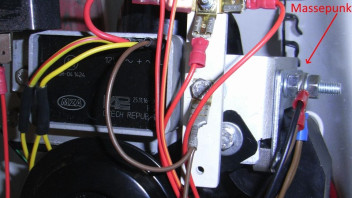

    Oft liest man, dass ein 6mm² Massekabel vom Motor zum Vaperegler/Zündspule zu legen ist. Persöhnlich halte ich dies für mehr als fragwürdig. Entscheidend sind die Qualität der Steckverbinder denn diese machen hier den Großteil von eventuellen Übergangswiderständen aus. Bei deinem Umbau würde ich da mal nachsehen und evtl. eine gezahnte Unterlegscheibe beim Anschluss am Motor verwenden. Anbei noch ein Bild von einer Schwalbe mit einem Halteblech für VAPE und Zündspule. An diesem Blech ist der zentrale Massepunkt über eine M6 Schraube der Zündspule und Ringkabelschuhen mit Zahnunterlegscheiben realisiert.
    Viel Spass beim Umbau!
    beste Grüße
    Karsten
