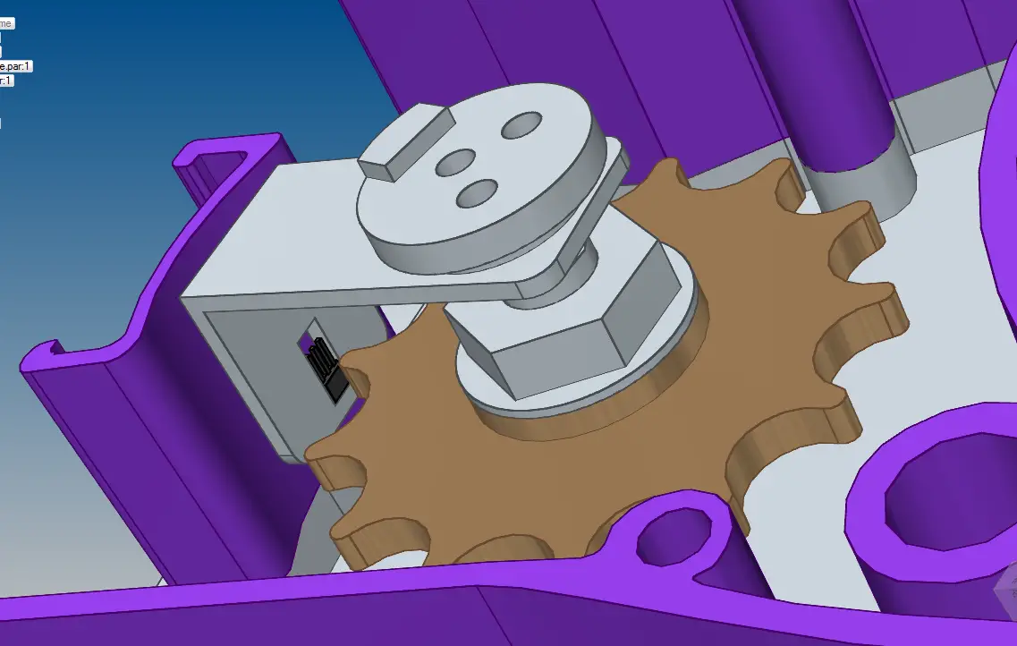

    Als Sensor kommt ein CYGTS9801 zu Einsatz. Das ist ein spezieller "Zahnradsensor" der duch einen geeigneten Magneten "vorgespannt" wird. Läuft ein Zahn eines Zahnrades vorbei, so verändert dieser den Magnetischen Fluss durch den Sensor was dann detektiert wird. Aus dem IC kommt ein sauberer Impuls mit der den MMB Tacho bedient. Der Sensor ist an eine kleine Platine angeschlossen das zur Störunterdrückung noch ein paar Kondensatoren notwendig sind. Ebenso noch eine Diode und eine Zehnerdiode gegen Paranoia. :D

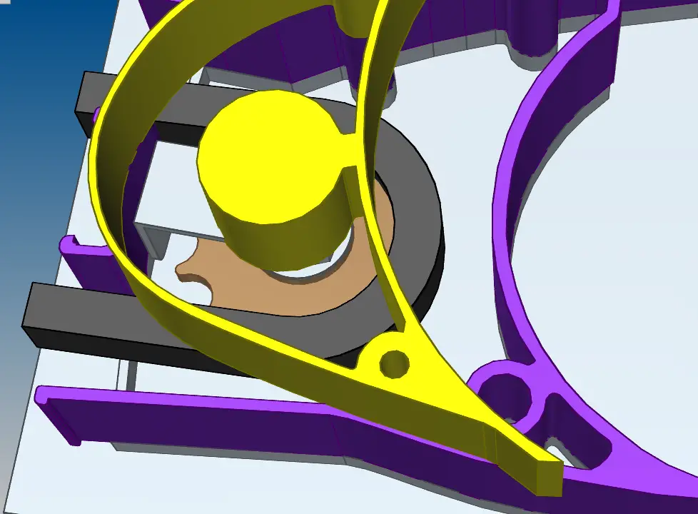

    Die eigentliche Herausforderung war der mechanische Aufbau. Der Sensor muss ca. 2-3mm vom Kettenzritzel entfernt plaziert werden. Als Maxime gilt: Der LiMa-Deckel wird nicht angebohrt oder sonstwie verändert. Es sollte grundsätzlioch möglich sein diese Art Sensor in jeden Deckel eines M53/1 Motors einzubauen. Die gesammte alte Abnehmermechanik entfällt.
    Daher habe ich einen Zentrierstift in Form des alten Tachowellenstiftes gebaut (Sieht auch besser aus von Außen). Dieser Zentrierstift fixiert eine kleine runde Platte die anstatt des alten Abnehmers eingesetzt wird. Auf diese Platte wird ein Winkel angeschraubt der den Sensor an seinen Platz bringt und auch die kleine Platine aufnimmt. Durch den Zentrierstift und die Platte läuft das drei-polige Kabel für den Sensor. Die Platine ist vergossen sodaß Feuchtigkeit und Schmutz hier nicht mehr von Belang sind.
    Die 3D Simulation sieht ganz nett aus und wie immer passt da auch alles. Die Realität ist aber bannig anders! Die Toleranzen der beiden Bohrungen im LiMa-Deckel sind doch recht hoch. Im besonderen sind die Bohrungen für den Kerbstift einzig pro LiMa-Deckel. Es bleibt also nicht aus das Loch für den Kerbstift passend zum LiMa-Deckel in den neuen Zentrierstift zu fräsen. Ebenso ist die Bohrung und die Sicherungsfeder am alten Mitnehmer relativ ungenau. Daher musste beim Zusammenbau doch ein wenig gefeilt und gefräst werden.
