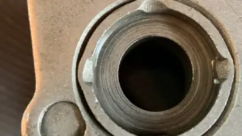

Was denn da passiert? Fehlt da etwas von der gehärteten Schicht???

Was kann ich denn an der Schaltwalze ändern?
Grundsätzlich hast du zu viel Spiel in deiner Schaltbetätigung. Ansonsten müsstest du den Schalthebel nicht bearbeiten.
An der Schaltwalze muss der untere Anschlag des 1. Ganges 2mm nachgesetzt werden, ansonsten kann der 1. Gang nicht sauber einrasten egal was man einstellt. Die Gabel steht dann immer auf Druck wenn der Gang eingelegt ist. -
Ist das damit gemeint? Dann drehmel ich das sauber etwas nach und es funktioniert besser.
