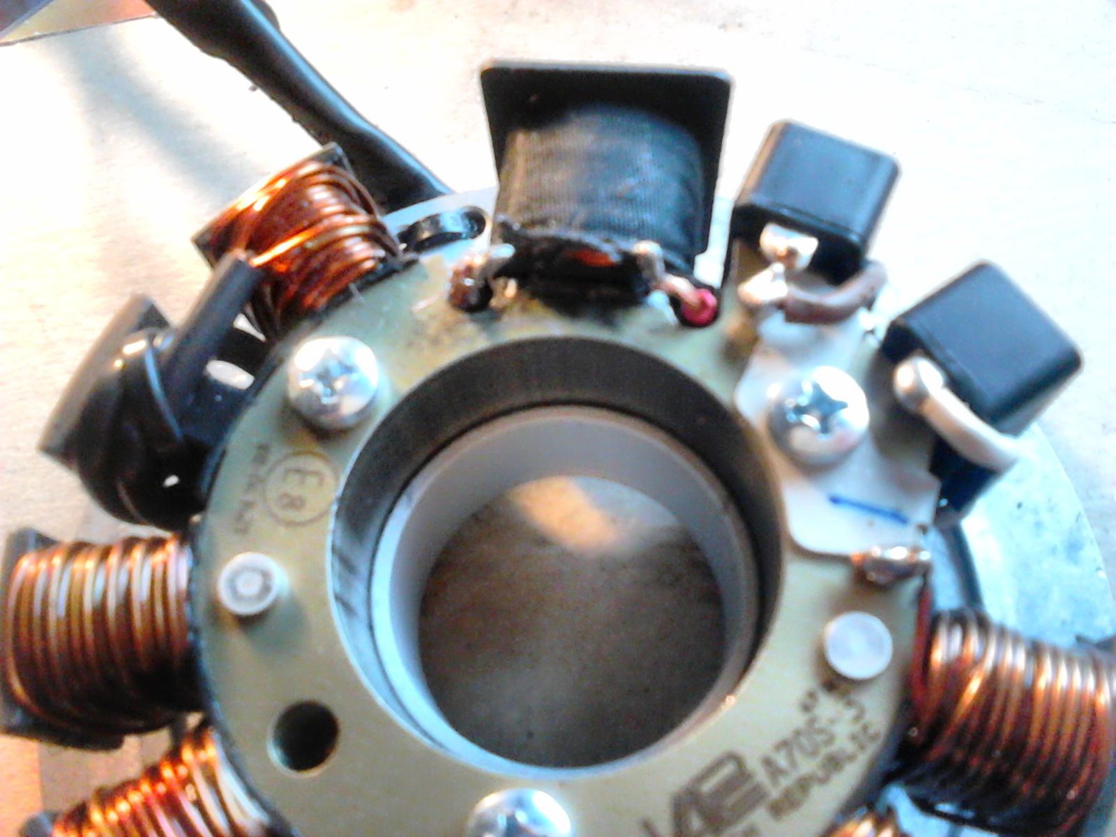

Simson - Vape Grundplatte beschädigt - benötige bitte dringend Hilfe
  • Das mit dem Hakteriemen hat ich auch schon das sich die Magneten gelöst hatten. 60€ im Arsch.
    Also entweder eine M6 Sraube rein drehen oder wenn man viel Langeweile hat, kann sich auch einfach eine Haltevirrichtung bauen welche einen Schlüssel eines Winkelschleifers ähnelt. So wie Tommyboy schrieb das es mit so einen Schlüssel auch geht. Ich würde die Stifte entfernen und Löcher durch bohren für M6 Schrauben um diese im Polrad zu verschrauben. So kann man auch vernünftig Festhalten.
    Ich glaube ich sollte es auch mal so bauen.
  • Mit den Haltebändern weiß ich, wenn man aber genau am Außenkranz ansetzt passiert nichts. Jedenfalls hatte ich noch keine Probleme.
    Mit der Schraubendrehermethode hätte ich Angst abzurutschen und dann ist das Fell weg von den Fingern. 15-20Nm Anzugmoment scheinen nicht viel, man muss aber schon gut gegenhalten. Der Halter sieht ganz gut aus. Werde ich mal nachbauen.
