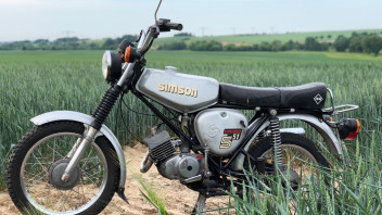

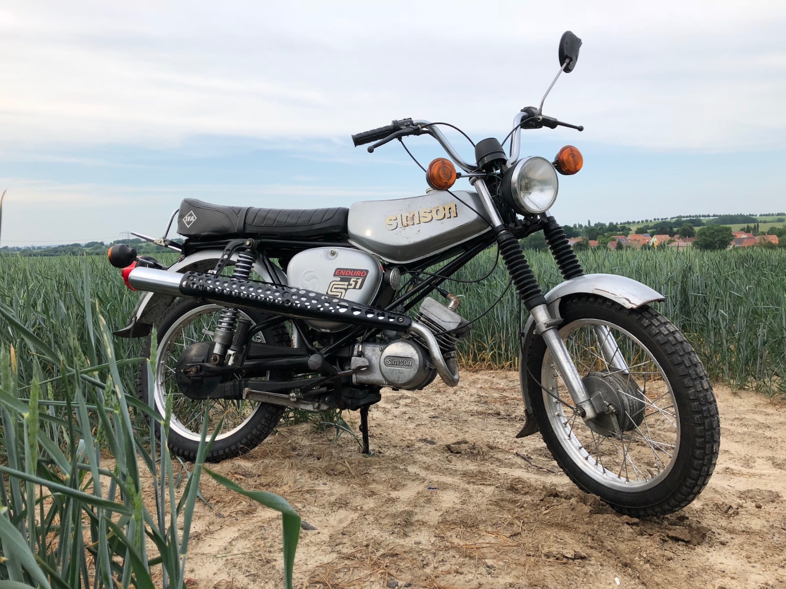

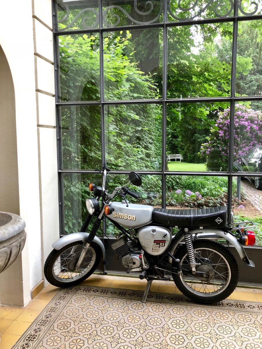

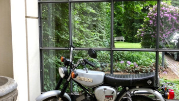

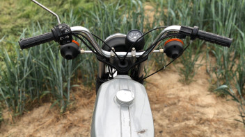

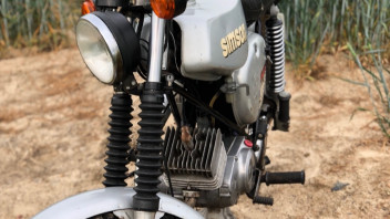

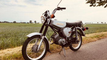

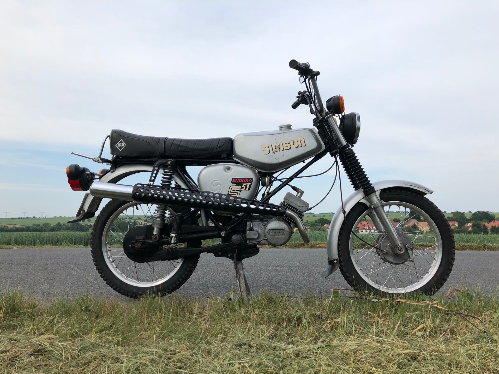

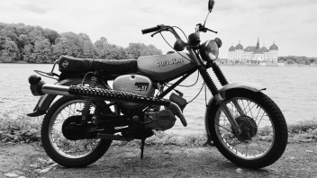

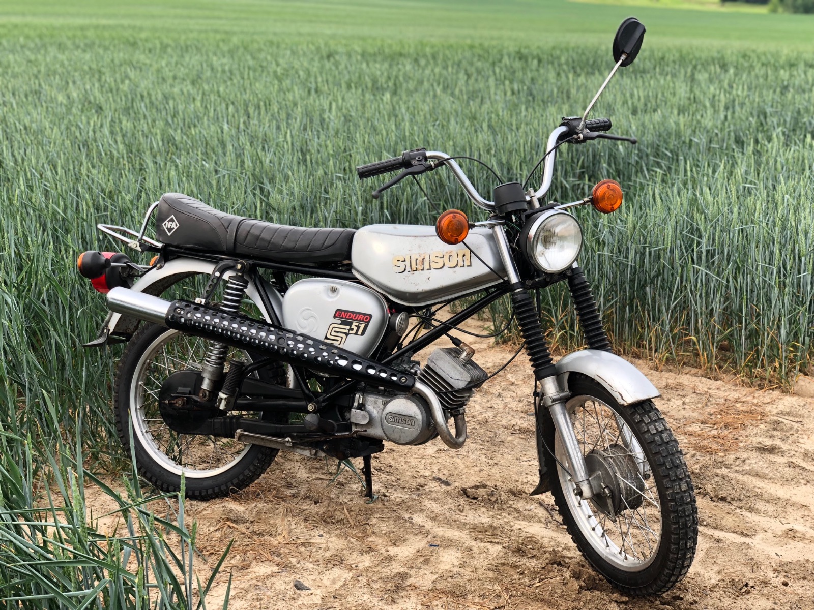

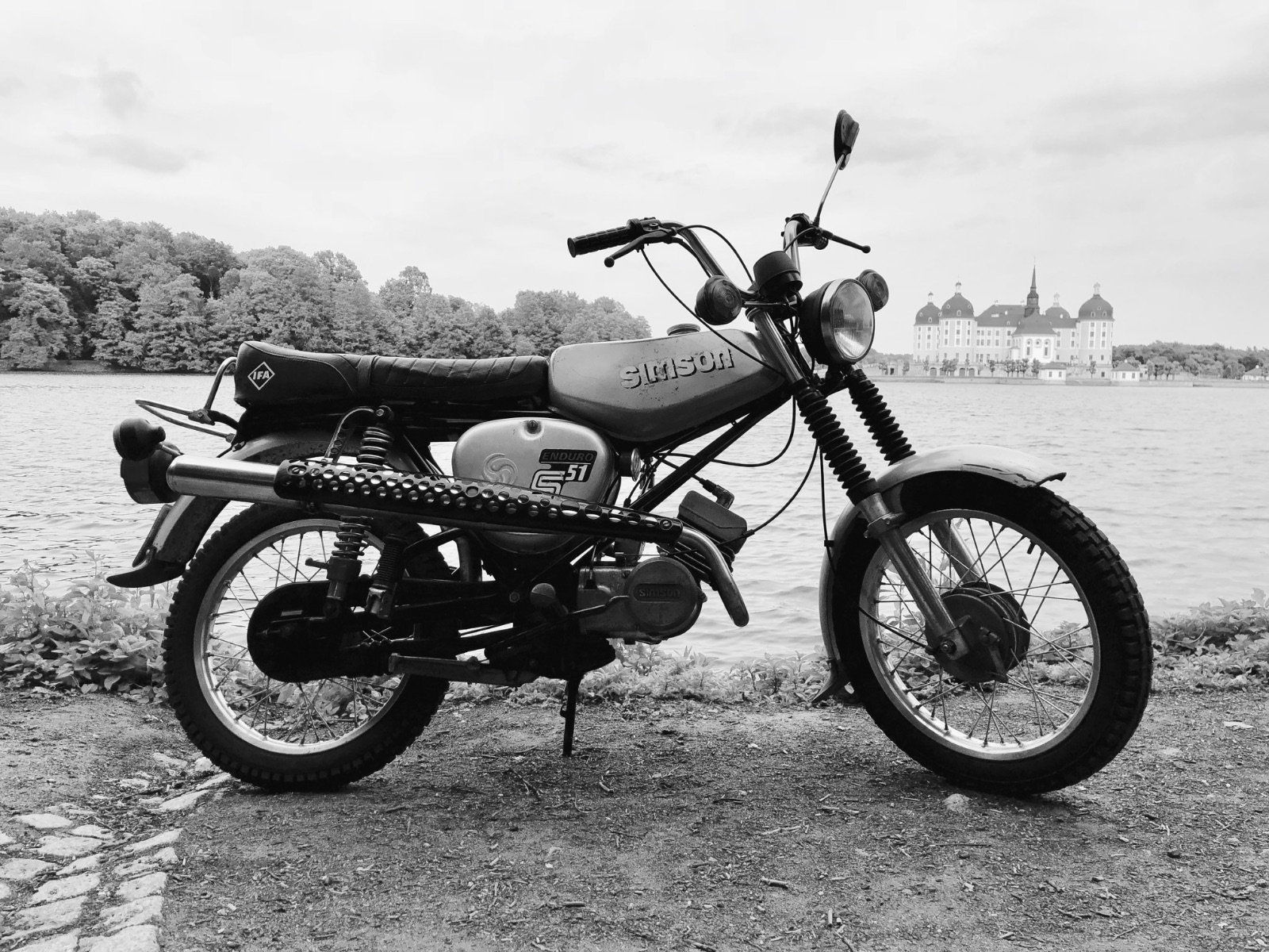

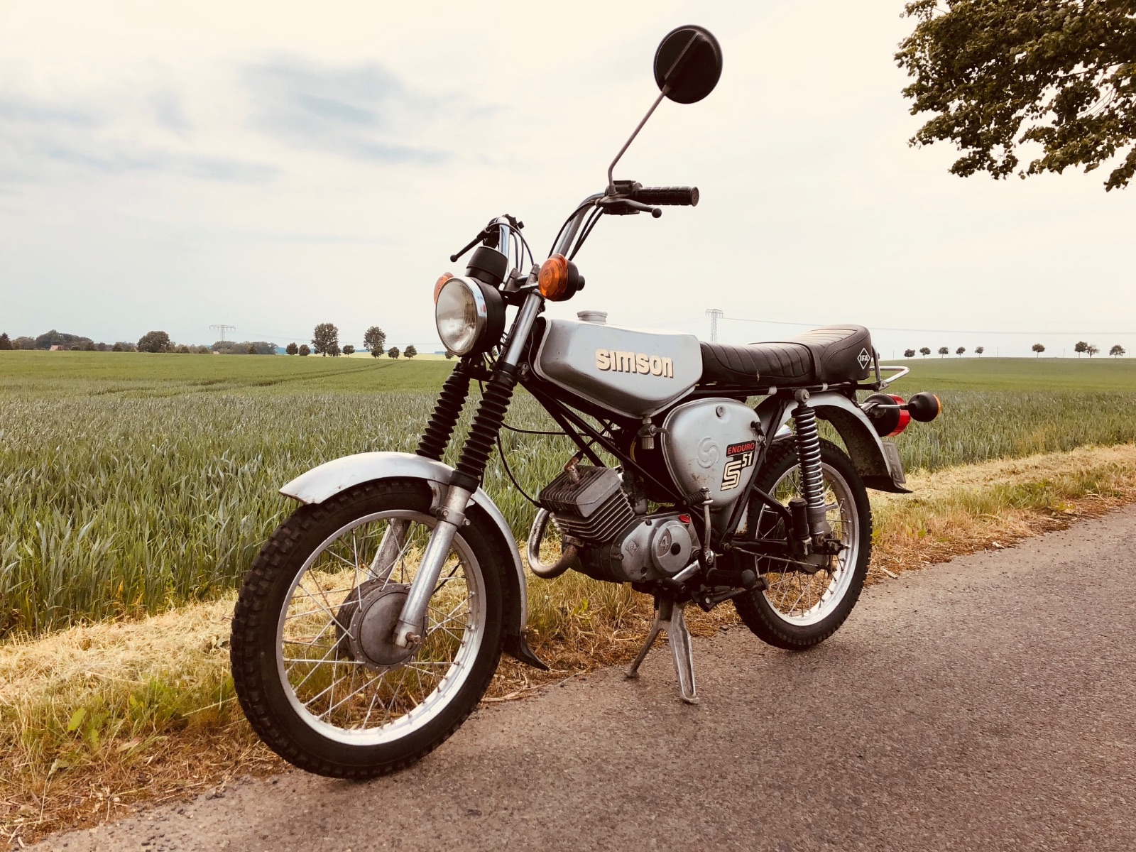

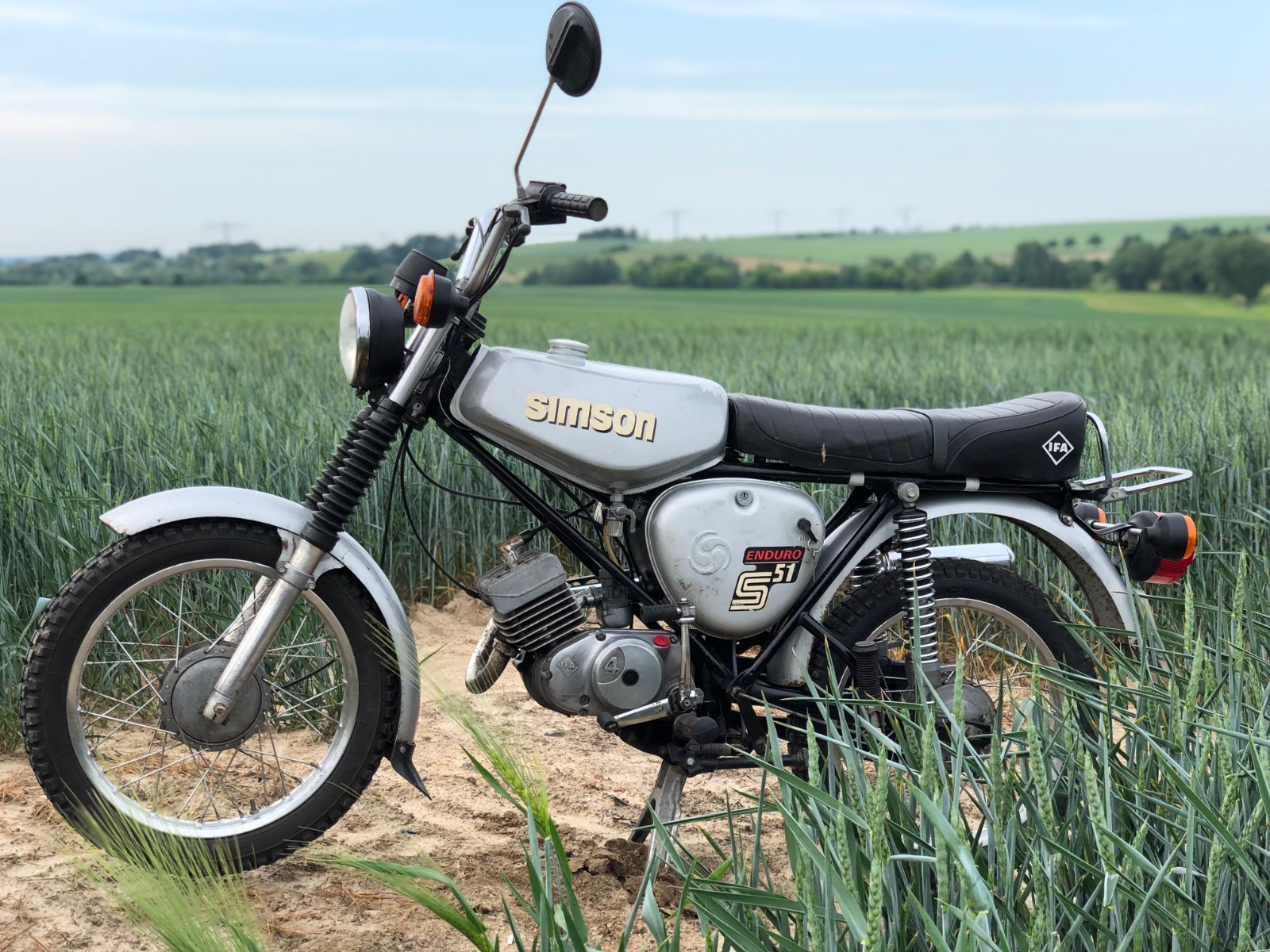

Hallo, hier meine Sime S51 Enduro Bj. 89, 1.Hand im O-Zustand mit O-Patina. Und ja, sie hat eine schöne Garage im Wintergarten...
Enduro in Dresden

Ist eine schöne Enduro, allerdings sieht die mir nicht wirklich nach original 89er aus ... Eher nach 1982 - 1988.
Stimmt, das hab ich überlesen, 89 müsste es eine E2 sein. Mit schwarzen kotflügeln, vorn in schwarz. Und Silber waren die da meist auch nicht mehr. Hm, Nungut, hat vielleicht mal jemand umgebaut, weil so auch schöner.

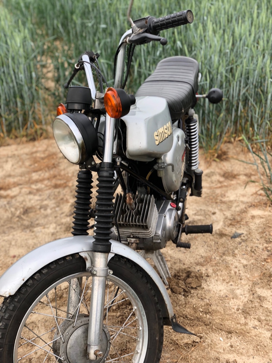

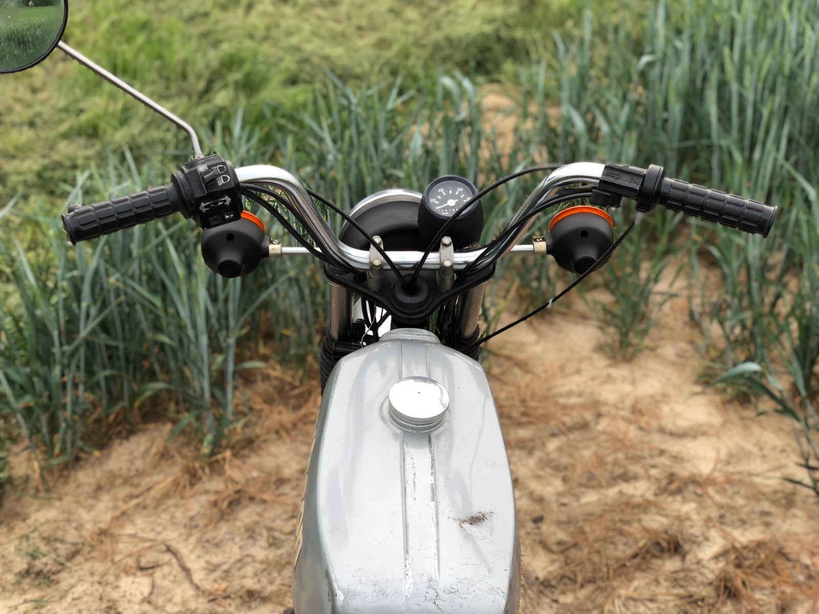

Welche Zündung ist denn drin? Klemmgabelbrücke hatte meine 82er auch nicht original.

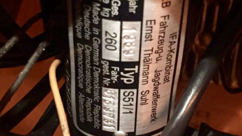

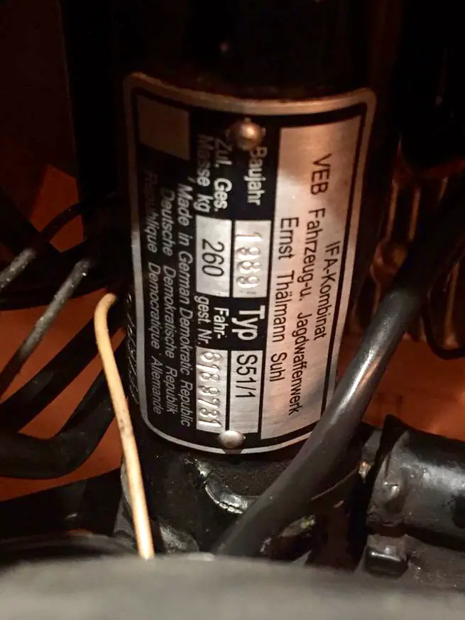

Ist definitiv kein originales ... Das hat jemand nachgemacht. Interessant wären jetzt noch deine Papiere. Hast du KBA oder "Originale". Denn das Typenschild hat schon mal nen faden Beigeschmack. Stimmt die Nummer im Rahmen mit der aufm Typenschild übereib?

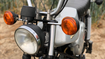

Auch deine vorderen Blinker sind vermtl. Nachbauten, denn man erkennt auf den Blinkergläsern keine "Nummern" oder ein "E". Ich wills ja nicht verrufen, aber an dem Moped ist ziemlich was faul ...
100% original ist die definitiv nicht. -
Ist sie denn schon ein 12V Modell ? die Bezeichnung 51/1 steht für die mit 12V Bordspannung. Die Rahmennummer passt schon mal zum Bj. 89. Dann bräuchtest du aber ein anderes Lackset, mit den großen 12 Volt Abziehbildern wenn es Original sein soll.

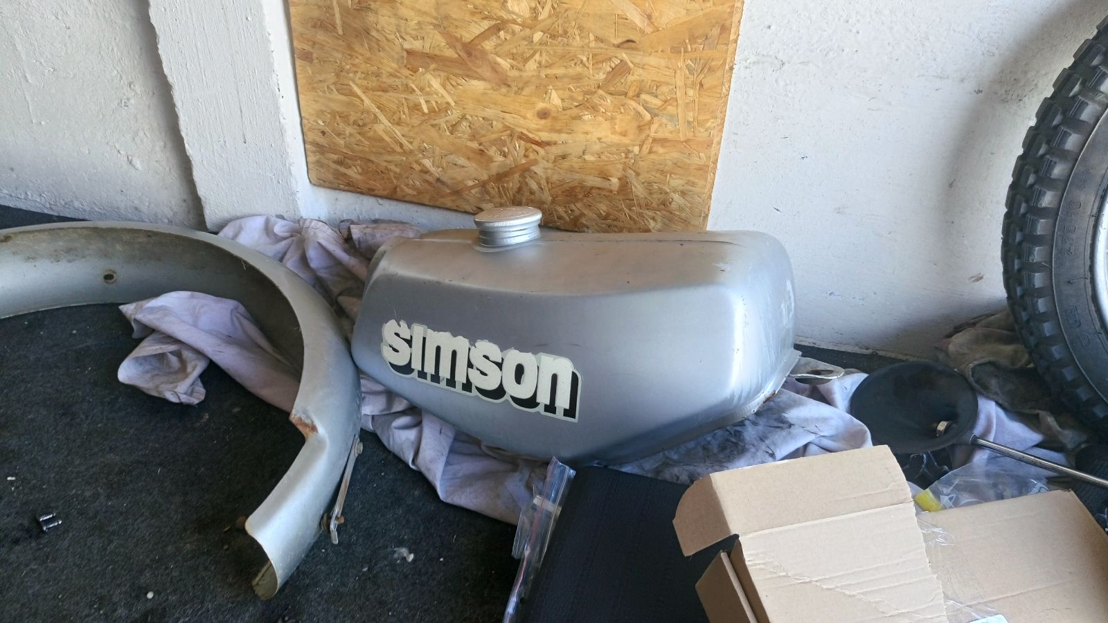

Der Tank ist auch von dem Abziehbildern her eher bj. 82, so einen Suche ich bis 89 wären die Bilder die ich unten angehängt habe die richtigen. Vom Zustand her ist sie sehr schön, aber jemand hat da einiges getauscht leider.

Sorry, aber das finde ich schon sehr übertrieben.
Auf so einem Foto erkennt man sowieso nicht, ob orig. Lichtaustrittsscheibe, oder nicht.
Das ist doch jetzt wirklich nur eine Mutmassung. (bei mir geht kein Esszett
)Typenschild wirkt eigenartig. Stimmt. Damit wirkt das Fahrzeug wirklich etwas "zusammengezaubert".

Ihr Guten, folgende Infos auf eure fragen:
1. RahmenNr. ist dieselbe wie auf TS
2. Es ist 12V ElektrikMeine Fragen an euch:
1. Wo findet man die Nummer auf dem Auspuff die beweist, dass es noch die Originale Tute ist?
Danke für Aufklärung -
Trotzdem ist das Typenschild selber nachgekloppt und nicht original. Der Tank und die Seitendeckel, die Gabelbrücke, der vordere Kotflügel, der Vergaser und sogar der Frontscheinerfer passen definitiv nicht zum Baujahr 1989, sondern zu einer Enduro zwischen Baujahr 1982 bis 1988. Folglich hast du da keine "originale S51 Enduro Baujahr 1989" sondern eine S51 Enduro mit unbekannter bzw. unschlüssiger Historie 》eine ganz gewöhnliche S51 E.
Edit: Hinten ums "Auspuffloch" sollte die Teilenummer und das Simsonlogo zu sehen sein. Steht da MZA oder nichts, ists ein Nachbau. Zweites ist ein schlechter Ungarnnachbau, oftmals ohne Gegenkonus im Inneren.
Sieht aber schick aus. Darauf kommts an. Evtl. im Zuge der vorhandenen Änderungen noch
die kleine 100mm-Rückleuchte montieren, die allerersten Enduros sollen die dran gehabt haben.
Sieht generell besser aus, als die grosse Plasterückleuchte.

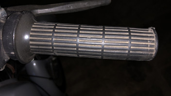

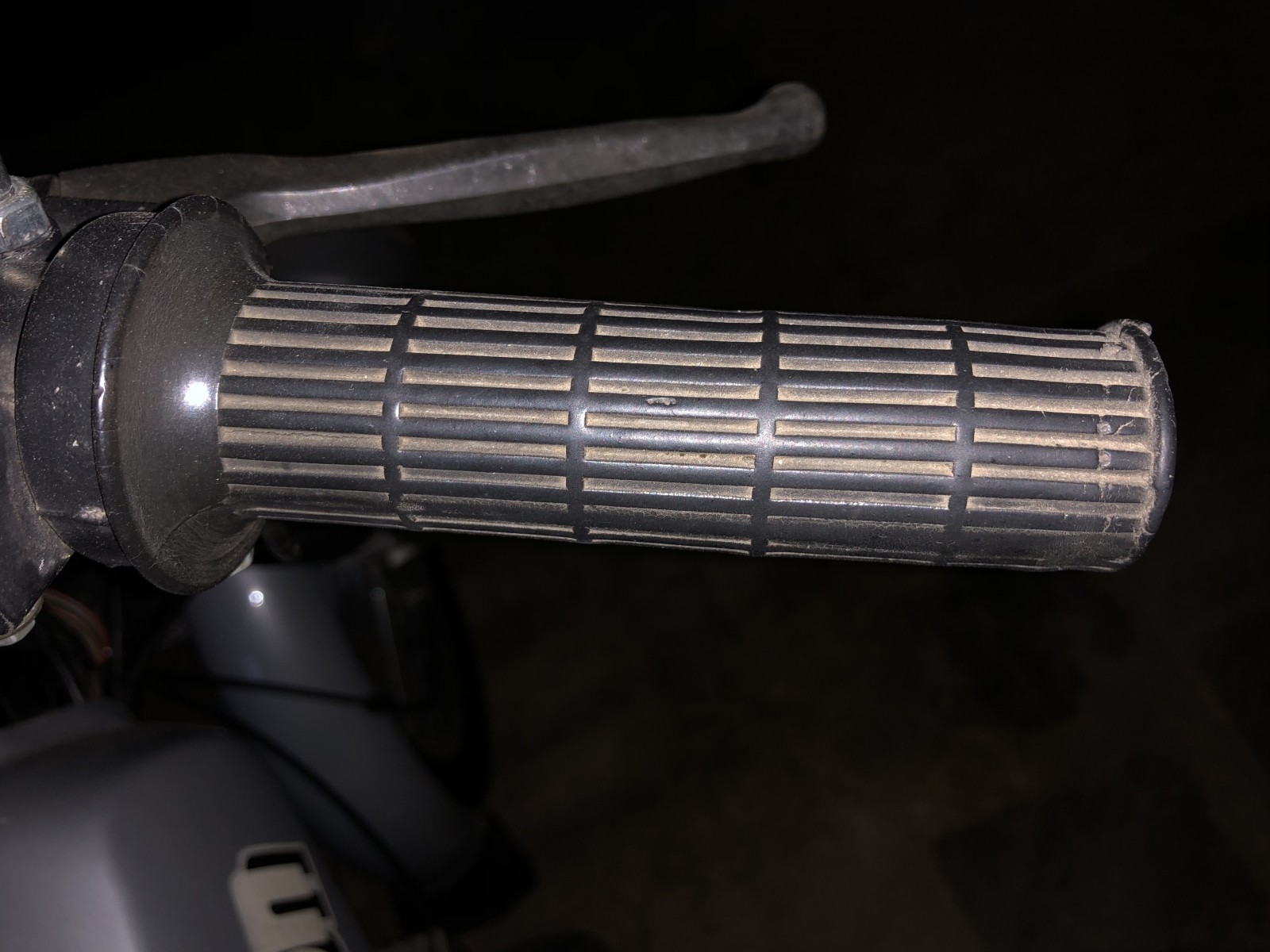

Dazu noch die gerillten Griffgummis am Lenker und den kantigen Scheinwerfertopf (Rückseite mit Logo
von Fahrzeugelektrik Karl Marx - Stadt). So könnte mir das zumindest persönlich gefallen.
