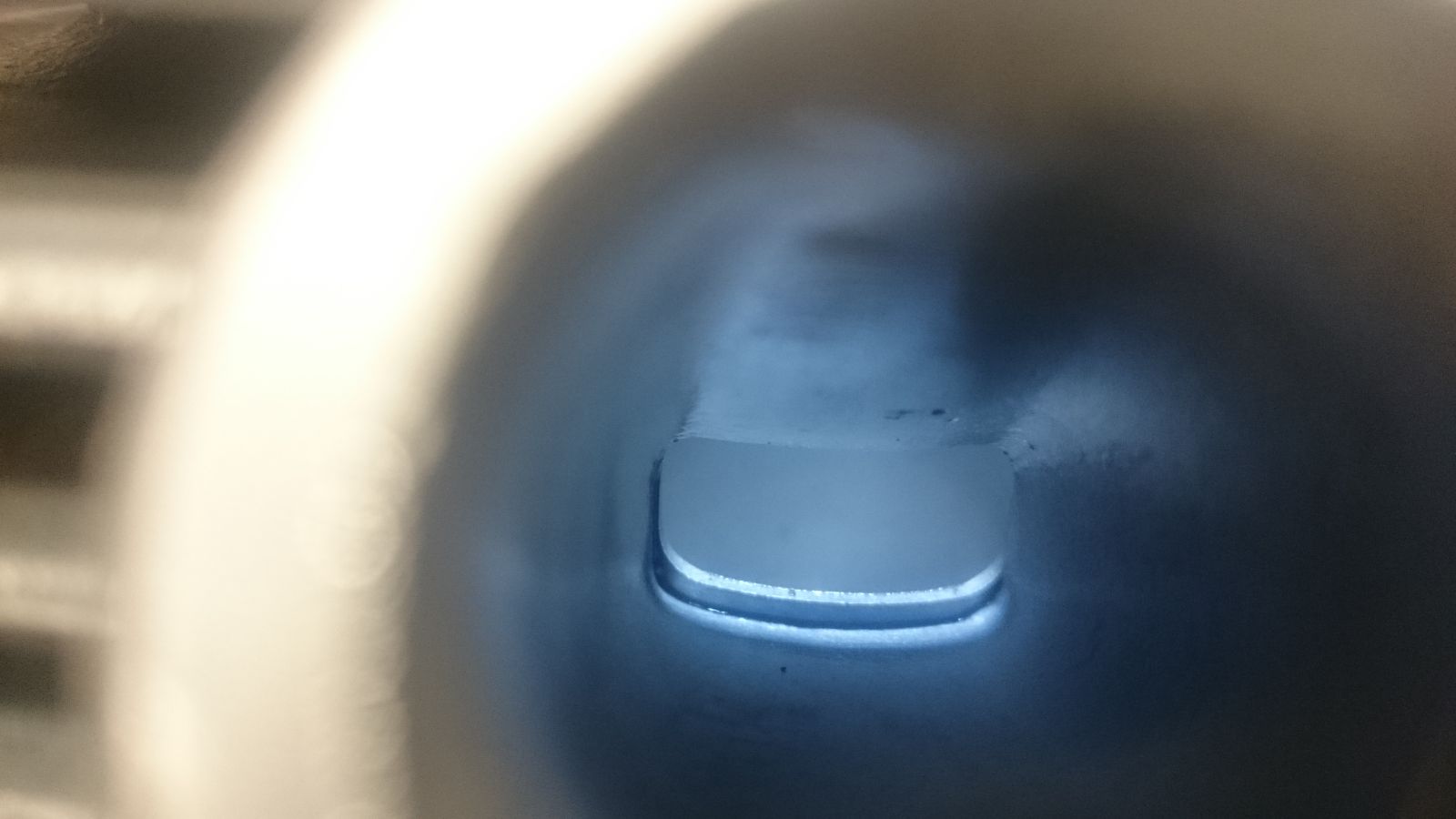

  • Ragt die Buchse in alle Kanäle so hinein
    Ich vermute nicht.
    Bei 90% der Zylinder die ich hier liegen habe, ragt nur die Buchse etwas in den auslass rein.
    Alle anderen Kanäle sind ungehindert.
    Laisdung (Sprich Lais-dung)
    Wird berechnet mit :
  • Die Übergänge der Buchse in die Kanäle ist überall nicht sauber, verdreht is die Buchse auch noch.
    Da muß ich überall noch mal ran.
