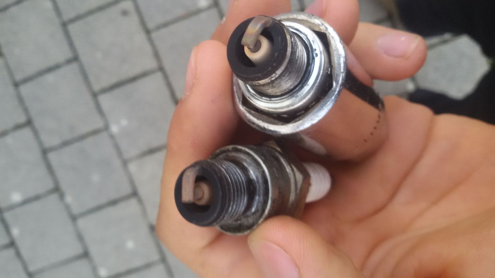

    Da mir der Zündfunke an der Zündkerze etwas schwach vorkam und die Zündkerze noch aus der DDR ist, habe ich mir eine neue bestellt (ISOLATOR)
    Die alte Zündkerze war Rehbraun,vielleicht etwas heller.
    Bin mit der neuen Zündkerze jetzt so ca. 10km gefahren und sie ist immernoch weiß. Ist das normal oder muss ich mir sorgen machen?
    Ab wie viel km würde sie dann Braun werden?

  • Zeigt die Simme irgendwelche ungewöhnlichen Symptome, wie kein Standgas oder Vmax von 50km/h oder Aussetzer? Wenn nein, wird auch wahrsch. nix sein.
    Stell zur Sicherheit einFoto der alten und neuen Kerze hier rein.
  • Ich glaube du musst mehr km fahren damit neue Kerze Farbe annimmt
    Eine neue Kerze ist kein Beschleunigungswunder
    mfg Philos :whistling:

    Standgas passt super Vmax auch aund keine aussetzer aber vorhin war sie nach paarmal kicken an wollte losfahren aber sie hat kein Gas angenommen, musste erst paar sekunden vollgas geben dann konnte ich fahren aber bei uns hat es heute nur 10°C denke es lag daran sonst wars eig nie so extrem
    Was ich sonst noch ein bisschen komisch finde, dass ich fast keinen unterschied zu voll oder halbgas merke,
    wenn ich halbgas fahre und vollgas gebe zieht sie nicht stärker an
    Das ist auch ned normal oder?
  • Die neue Kerze sieht aus, wie sie soll.
    Das was du beschreibst, deutet auf Dreck im Vergaser oder Falschluft hin.
    Wenn du den Vergaser reinigst, dann die Gaserwanne und den Gaserflansch mit neuen Dichtungen abdichten. Schrauben danach nur leicht anziehen. Sonst verzieht sich alles; passiert das am Flansch, geht das Fslschlufttheater erst richtig los.
