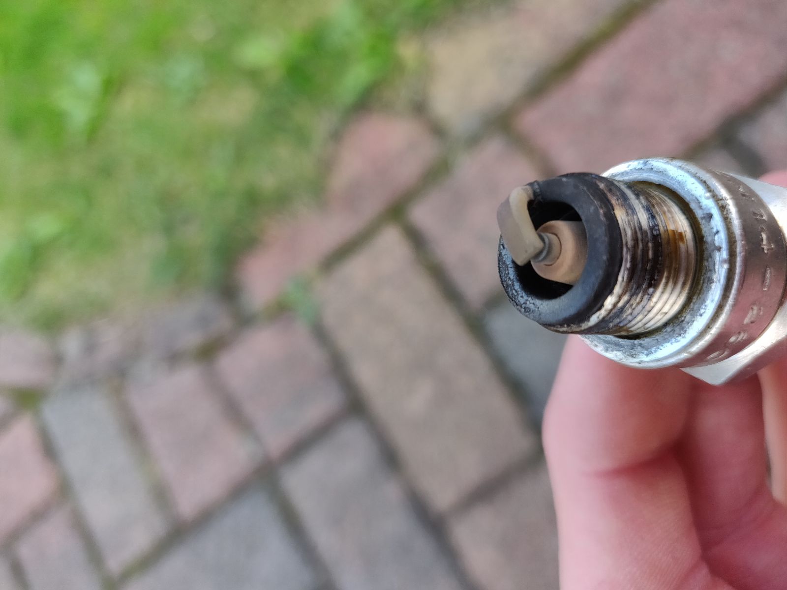

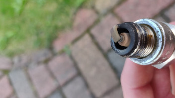

    So, Zündkerze sieht eigentlich gut aus, und es kommen genau 200mL/min aus dem Schlauch.

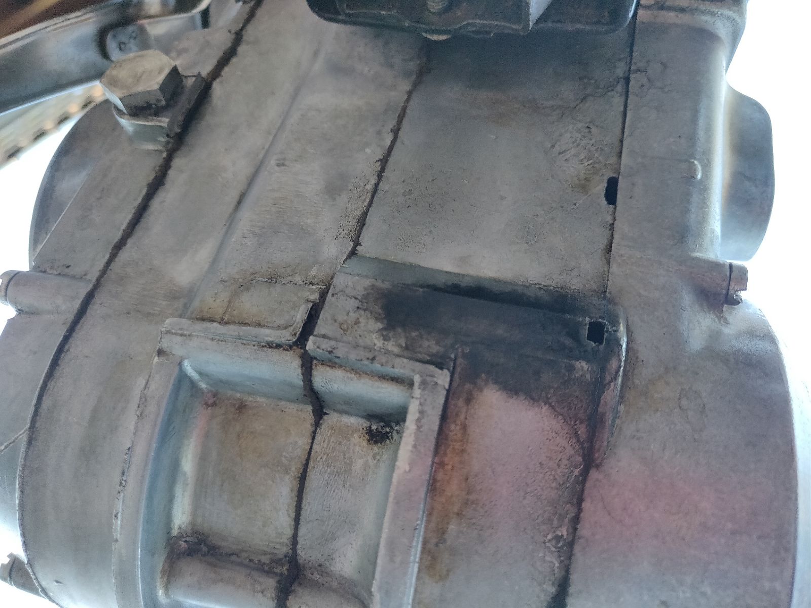

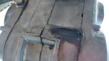

    Zusätzlich ist mir aufgefallen, dass sie hier Öl verliert:
    (Keine Ahnung warum das Foto auf dem Kopf steht, sorry)
  • Das da rechts Öl rauskommt deutet darauf hin, dass der rechte Wellendichtring der KW tot ist.
    Da kannst du auch absprühen wie du willst, da kommst du nicht hin mit Bremsenreiniger.
