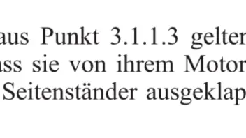

  • Dann gib in einer Suchmaschine deiner Wahl "Stvzo Motorrad Seitenständer" ein.
    Da findet sich die Richtlinie 93/31/EWG, die in Punkt 3.1.2 regelt, dass es mit der Möglichkeit zum Antrieb zusammenhängt (siehe unten).
    Wenn also mit ausgeklapptem Seitenständer beim Schalten in den ersten Gang das Mopped ausgeht, ist das Regelkonform.
