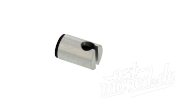

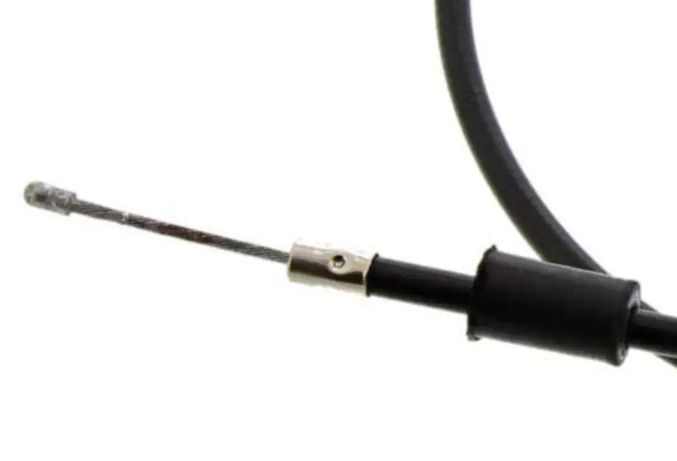

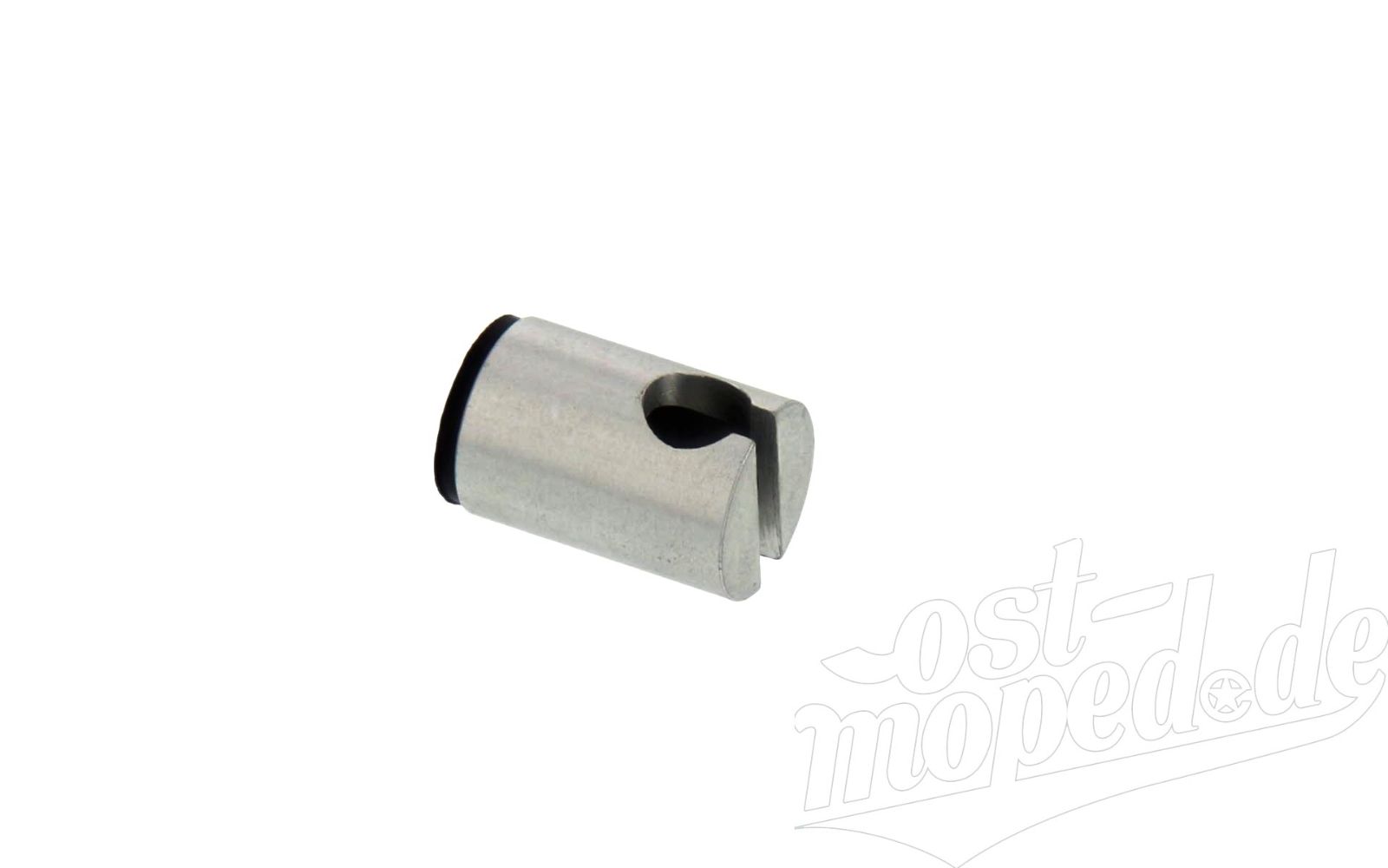

    Mit verblomben meine die bowdenzüge an den Enden. Ich weiss nicht, ob das die richtige Bezeichnung dafür ist. Wenn ich vom Choke den Anschluss zum vergaser wechseln möchte, dann muss ich eine Mutter abdrehen und dann liegt der Zug frei, allerdings bekomme ich ihn noch nicht ab, da diese Metallblombe am Ende von jeden bowdenzug ist. Sicher ein metallkopf, welcher zugebogen ist nehme ich an oder?
    (im Bild links das Ende)
  • Wenn ich mir ansehe, wie der bowdenzug für den starter im Internet aussieht, speziell das Ende zum vergaser hin, glaube ich fast, dass der bei mir verbaute nicht original ist.
    Nachdem ich ja nun im vergaseranschluss die feder drin habe, lässt sich der chokehebel garnicht mehr betätigen. Der bowdenzug ist auch nicht extra gespannt unten an der Einstellmutter.
  • Schraub den Choke wieder rein und die Einstellschraube vom Choke am Vergaser ebenso, also Mutter lose machen und bis unten rein drehen, dann kannste oben an der Armatur den Hebel aushängen.
