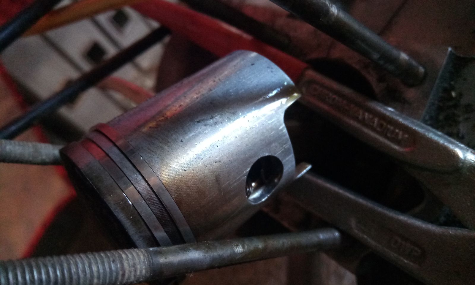

    Ungeduldig hab ich den Kolben abgenommen um mir die Kolbenringe anzuschauen. Naja, zerbrochen sindse nicht. Auch sonst siehts IO aus.

    Deinen Kolben würde ich auch mal beobachten sieht mir schon stark danach aus als ob da ordentlich was an den Ringen vorbei geht.
